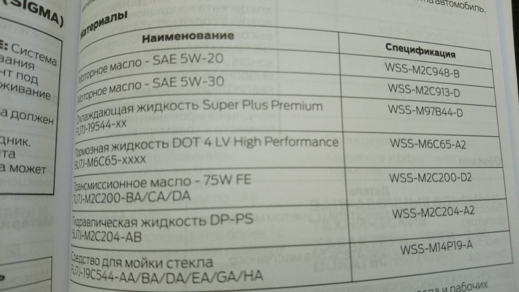

Komarr писал(а): 10 июл 2019, 10:21 Для дизеля малозольное?
Для дизеля там как раз 5w-30 913-C/D.
Отправлено спустя 2 минуты 43 секунды:
Komarr, кстати, у тебя в книжке что написано? Какое приоритетно?
Komarr
Сообщения: 676
Откуда: Узловая
Авто: Ford focus 1.6 125hp
Масло: MOBIL 1 X1 5w30
Форд фокус 1.6 125 лс
Сообщение Komarr »
veles,
Стандартный 913d
Стандартный 913d

Сообщение Komarr »
veles, тогда что залито с завода? Как его купить?
