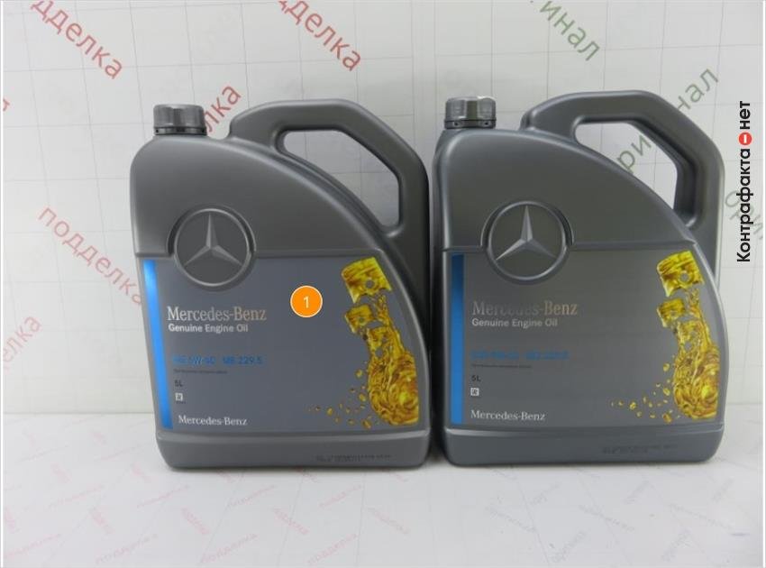

Моторное масло Mercedes-Benz 5w-40, 5л / 229.5 engi, A000989790213BIFR
1. Присутствуют отличия в полиграфии.

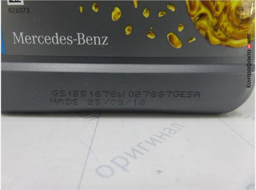

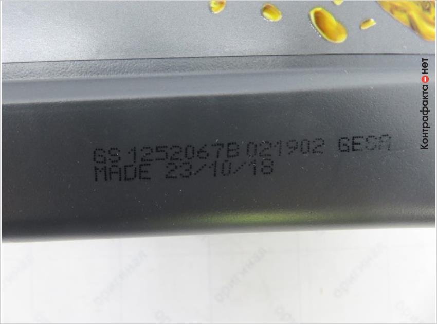

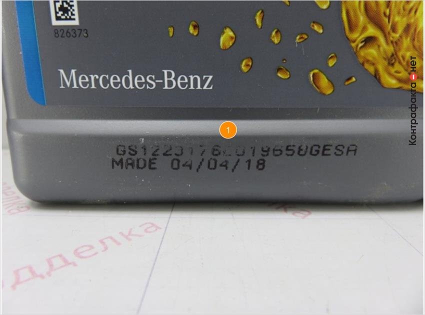

2. Отличия в батч-коде
подделка
оригинал

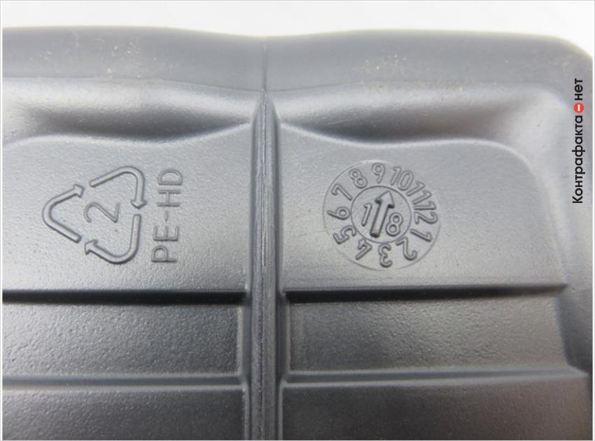

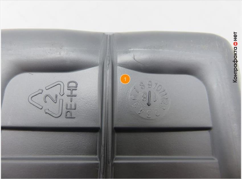

3. дата выпуска на донышке
подделка
оригинал

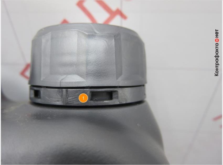

4. Пробка
подделка
оригинал

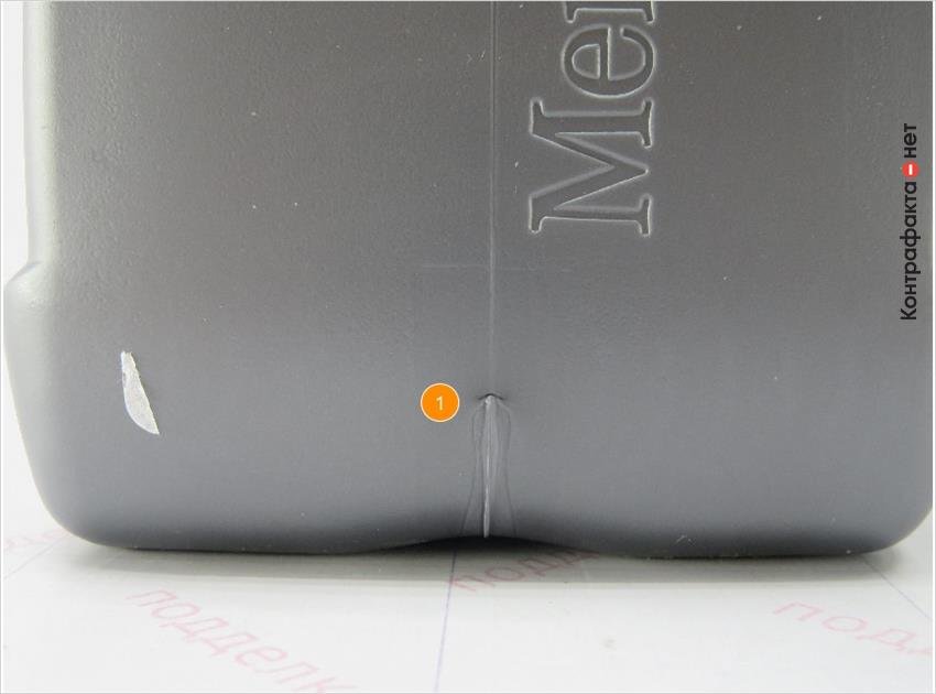

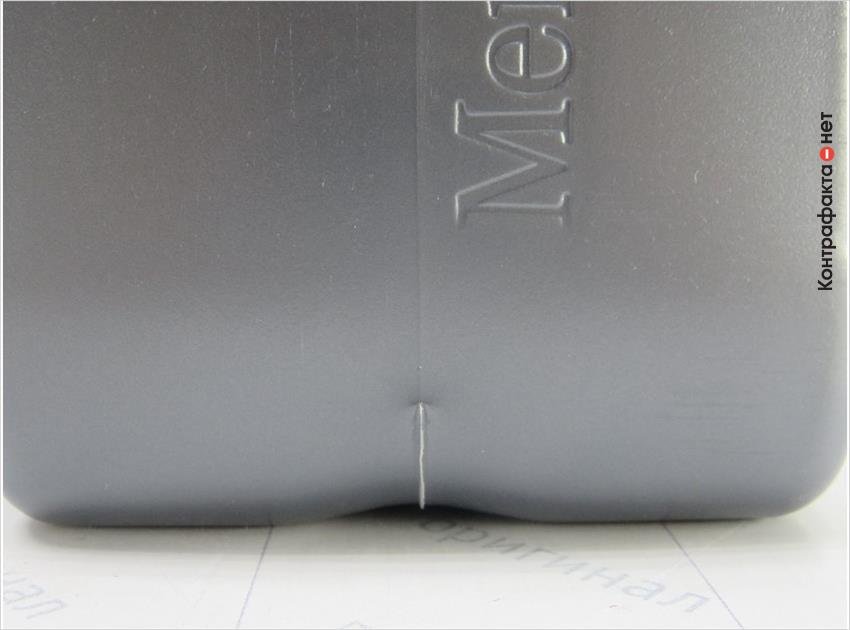

5. Шов канистры
подделка
оригинал

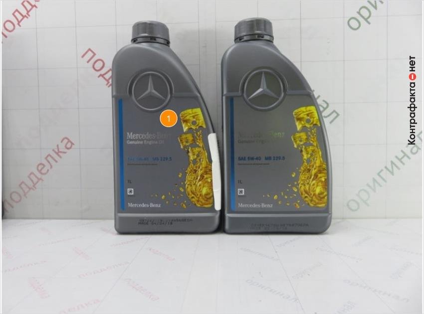

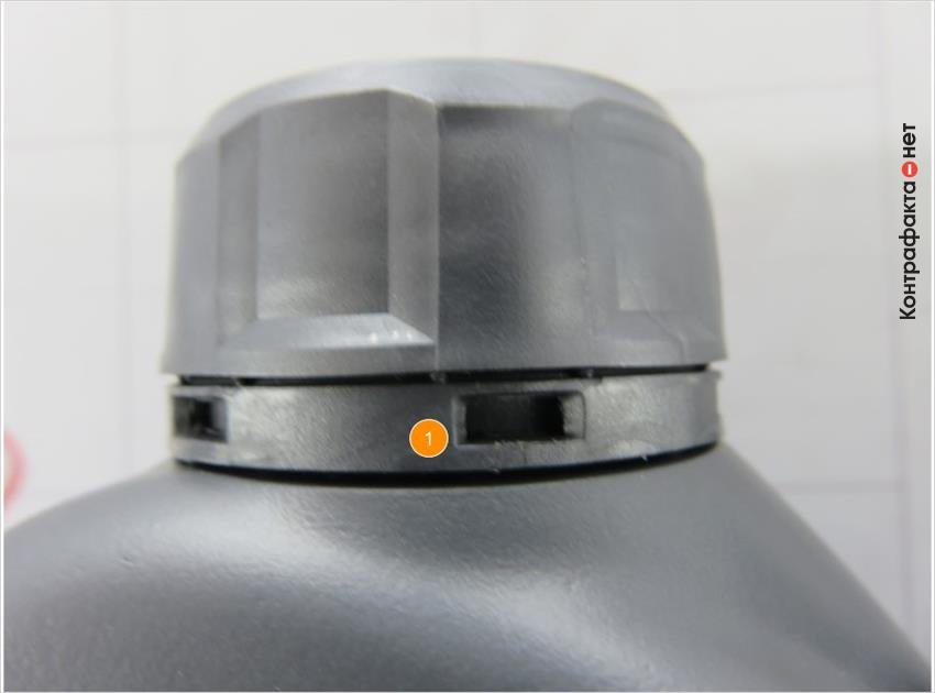

3. Отличия в конструкции пробки
подделка
оригинал

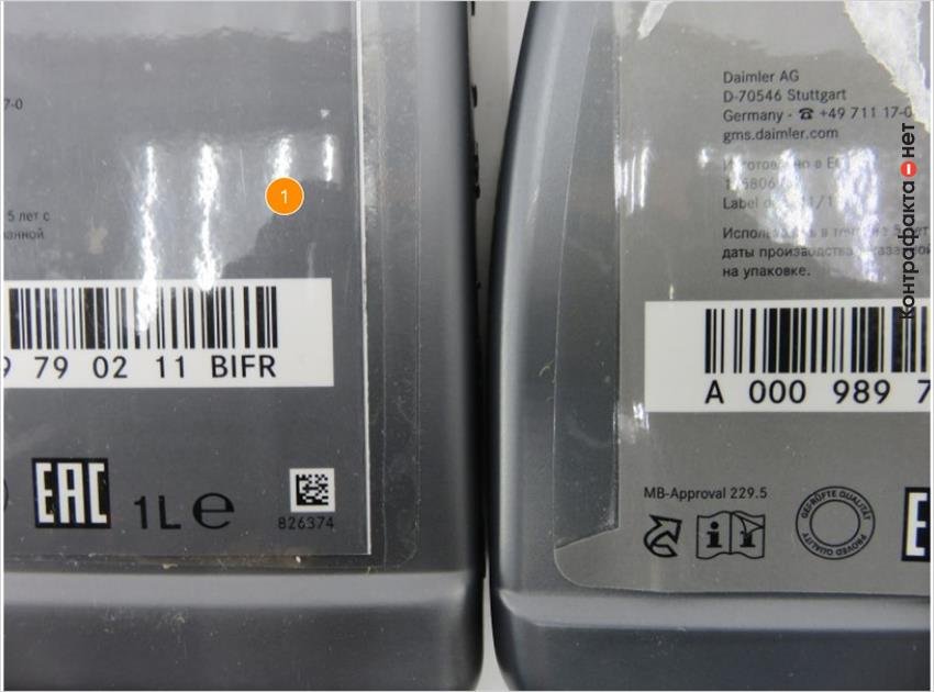

4. Задняя этикетка. Несоответствие изображения, оттенков цвета по сравнению с оригиналом.
- 10.jpg (51.61 КБ) 18221 просмотр

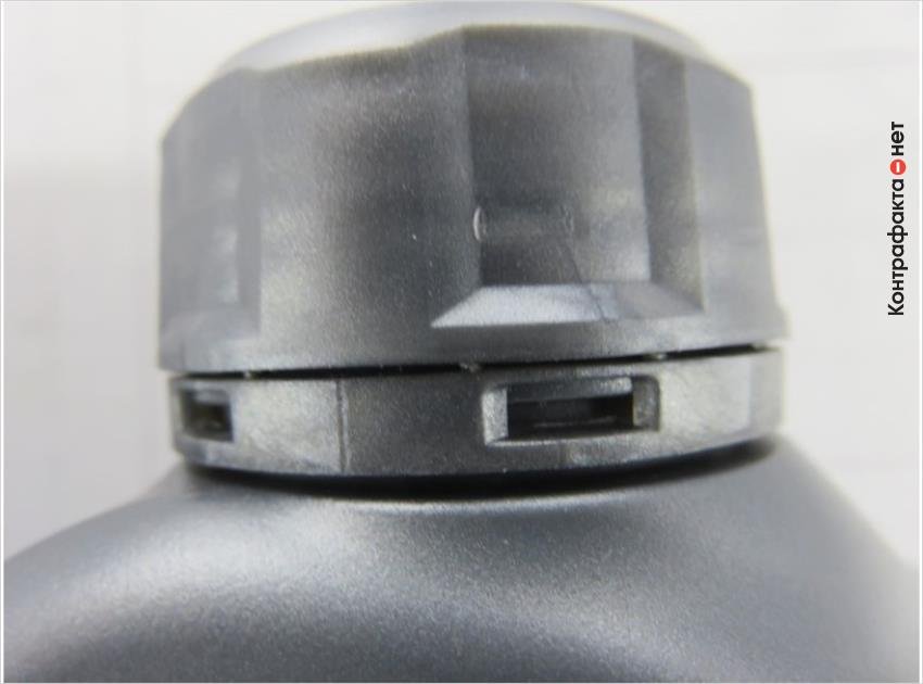

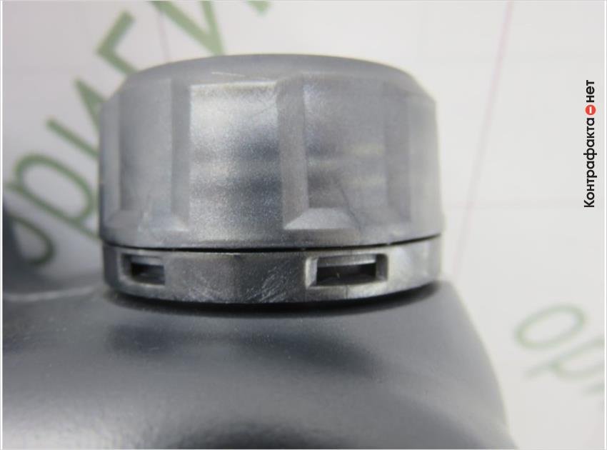

подделка
- 13.jpg (39.47 КБ) 18221 просмотр
- 14.jpg (50.29 КБ) 18221 просмотр
- 15.jpg (70.59 КБ) 18221 просмотр
