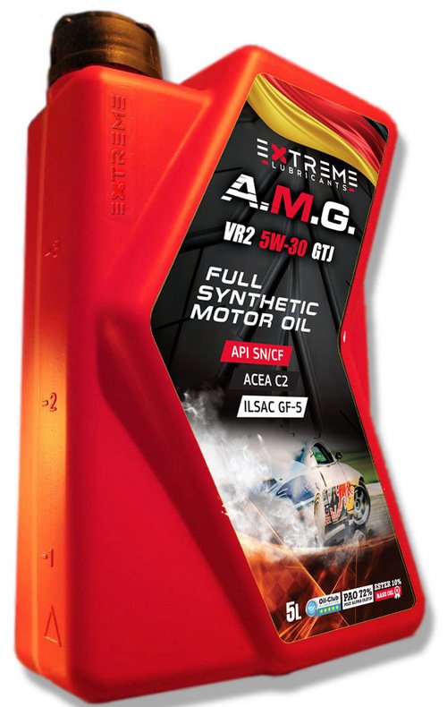

Extreme A.M.G. VR2 5w-30 GTJ (SN, C2, GF-5)
Extreme A.M.G. VR2 5w-30 GTJ свежее [PLM]
Артикулы и штрих-коды для заказа:
EXVR25W30GTJ1L, 4260420293628 — 560 р.
EXVR25W30GTJ5L, 4260420293635 — 2600 р.
