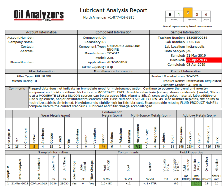

масло Toyota 0W-16
авто бензин 2018 Toyota Camry XSE 2.5L
пробег на масле 8630 миль или 13888 км
пробег на авто 29833 миль или 48011 км
Toyota 0W-16 с Toyota Camry XSE 2.5L после 13888 км [bitog]
