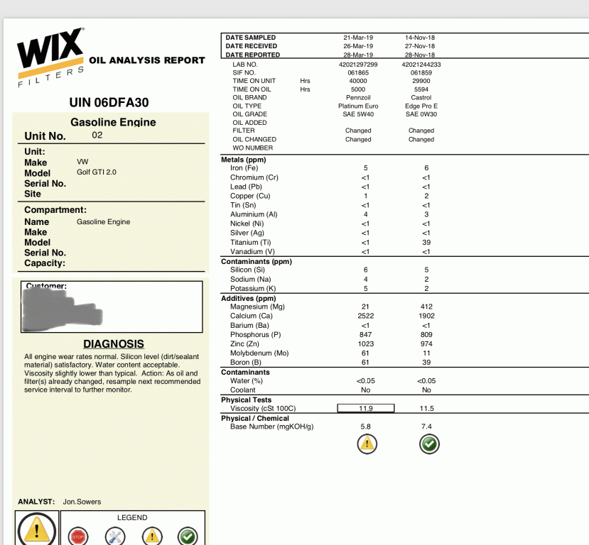

масло Pennzoil Platinum European Formula SAE 5W-40 (SN, A3/B4, 229.5)
авто бензин 2017 Volkswagen Golf GTI 6-speed EA888 gen 3 2.0 TSI
пробег на масле 5000 миль или 8047 км
пробег на авто 40000 миль или 64373 км
источник https://www.bobistheoilguy.com/forums/u ... ost5056487
Pennzoil Platinum Euro 5W-40 c Volkswagen Golf 2.0 TSI после 8047 км [bitog]
Какие-то идеальные отработки с вага. Может чисто трассовые? Причём вязкость выровнялась в 0в30 и 5в40, тоже топливо что-ли льёт?
