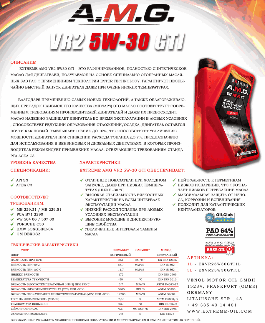

Лабораторный анализ свежего масла с их сайта
Extreme A.M.G. VR2 5w-30 GTI свежее [УРЦ ТЭиД]

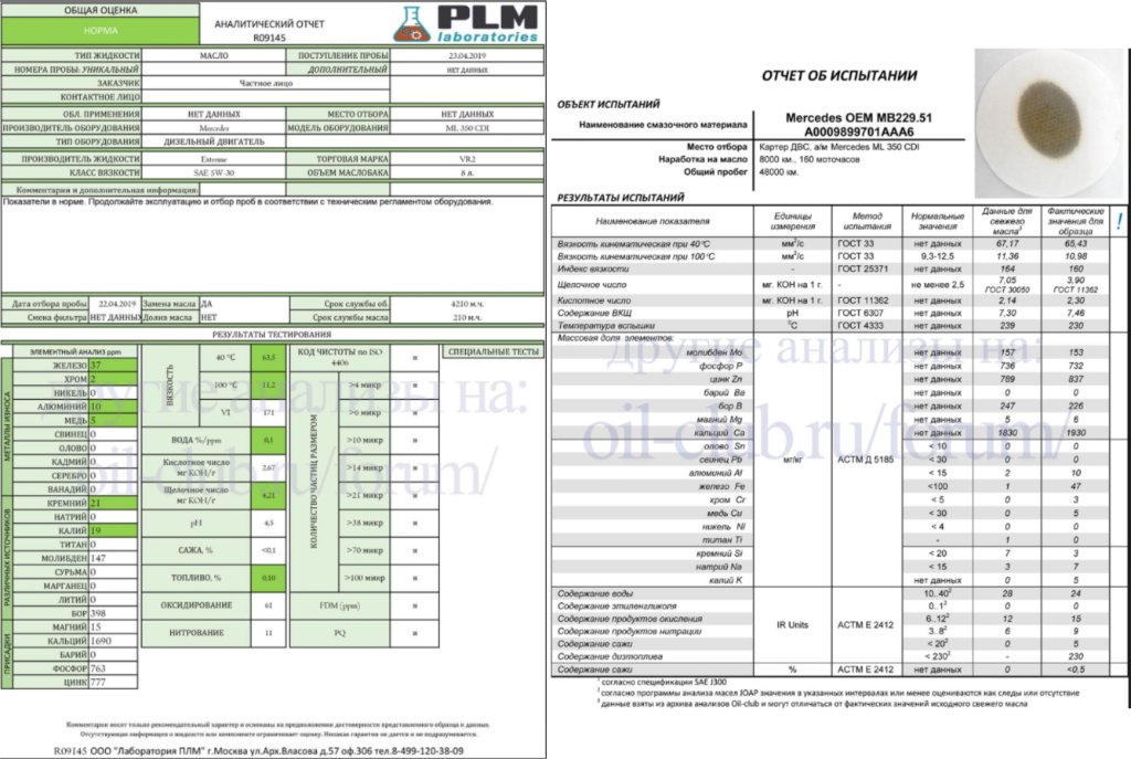

Сравни с анализом на оригинальном на этой же машине - чет вот мне кажется или на на VR2 5-30 железа на 10 PPM меньше при пробеге на 2000 км больше?

RandomXP,
да, примерно похожи ,только один чудо продукт на эстерах ,другой стандартный midSAPS 229.51
аяж и говорю,что любой CI-4 228.3 отработает лучшееее...(не хватает банальной вязкости и нормального zddp )
Extreme A.M.G. VR2 5w-30 GTI (SN, C3, dexos2, 229.51)
Коллеги, вы не учитываете внешние факторы, влияющие на "продукты износа", да и пробеги разные. На таких малых интервалах сложно сравнивать в принципе.

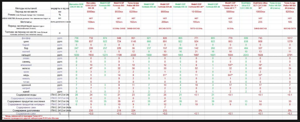

На этой машине достаточно интервалов и наблюдений:

RandomXP, плохо видно, но как на счет "нулевых проб"(хотя бы), не говоря о всем прочем?
