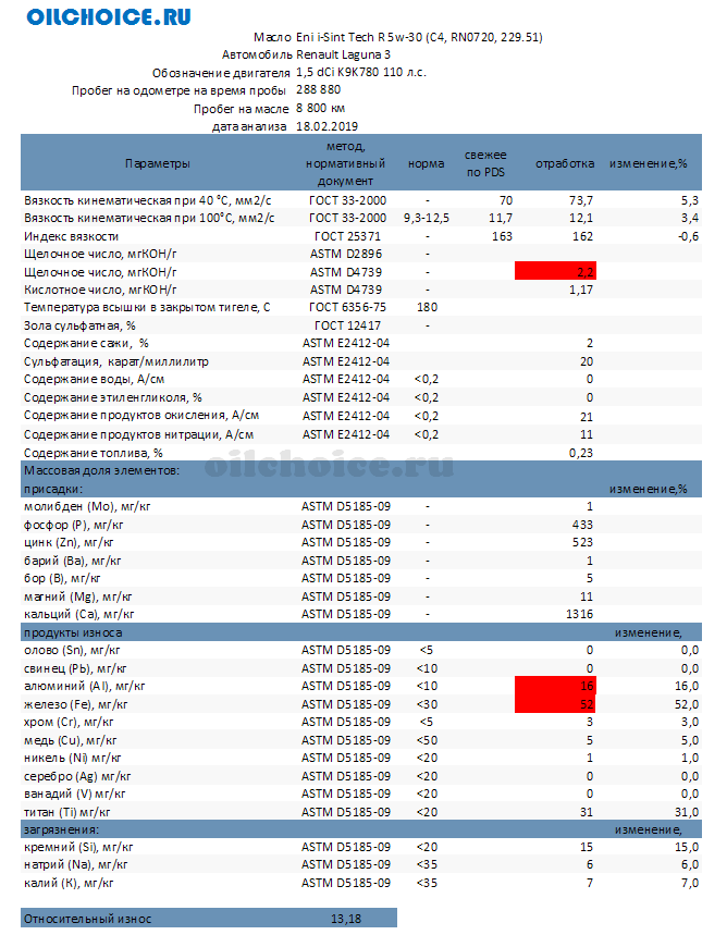

Масло: Eni i-Sint Tech R 5w-30 (С4, RN0720, 229.51)
Автомобиль: Рено Лагуна, 2009 г, МКПП
Двигатель: 1.5 dCi, 110 л.с. K9K 780
Наличие чип-тюнинга: да
Общий пробег на одометре на момент слива масла: ~166000 км (крученый, реальный 300)
Пробег на масле: ~8800 км
Моточасы: нет инф.
Объем заливаемого масла: 4.5 л (масло уходило, первые две тысячи потом перестало)
Доливки масла: да (после ухода масла, после ошибки по спидометру с просьбой долить масло, после замера давления масла)
Срок эксплуатации: ~7 месяцев
Период эксплуатации: ~23.07.2018 - 28.01.2019
Регион эксплуатации: Санкт Петербург
Автозапуск: не использовался
Предпусковые подогревы: не знаю…
Топливо: БП дизель (основное), Нести (редко, если нету БП близко), Киткат (1 раз), Лукойл (пару раз), ТатНефть – Танеко (1 раз)
Режимы: 70% город , 30% трасса.
Фильтр масляный: оригинал
Фильтр воздушный: пурфлюкс
Отбор масла: через шприц с места под щуп
Что было до этого масла: машина была куплена в июле, потом сразу менялось масло, что было залито до меня не знаю
Промывка промывочным маслом: не делал ещё
Топливные присадки: нет

жестко конечно досталось маслу и двигателю
про доливки не ясно, сколько доливали видимо сам автор не считал, может и 50% обновил масло )
щелочное 2,2 по всем параметрам уже в труху... есть разные методики: падение на 50% от свежего, нижний предел 2,5. Тут оба ваарианта
кислотное можно не заказывать в цеппелине, вечно какая-то ерунда.
пакет присадок конечно впечатляет, дизель в шоке
по металлам износа всё плохо, я понимаю такие цифры увидеть на 15-20 тыс.км и я вижу анализы с таким пробегом на БИТОГе каждый день. Там такого безобразия нет.
Масло явно не подходит двигателю даже если его заливать на 3-4 тыс.км
Яркий пример "грамотности" составления мануалов. Потом ещё нос ворочут когда предлагаешь нормальные варианты. На 30 тыс.км такое зальешь по инструкции, сделаешь 4-5 замен и всё, ковыряй потом гуталин отверткой на распредвалах

вот так и умирают вкладыши на рено. с европы тачка приезжает полуживая и потом у нас так же докатывает на нашей соляре и условиях. И то до 300к доезжают все.
