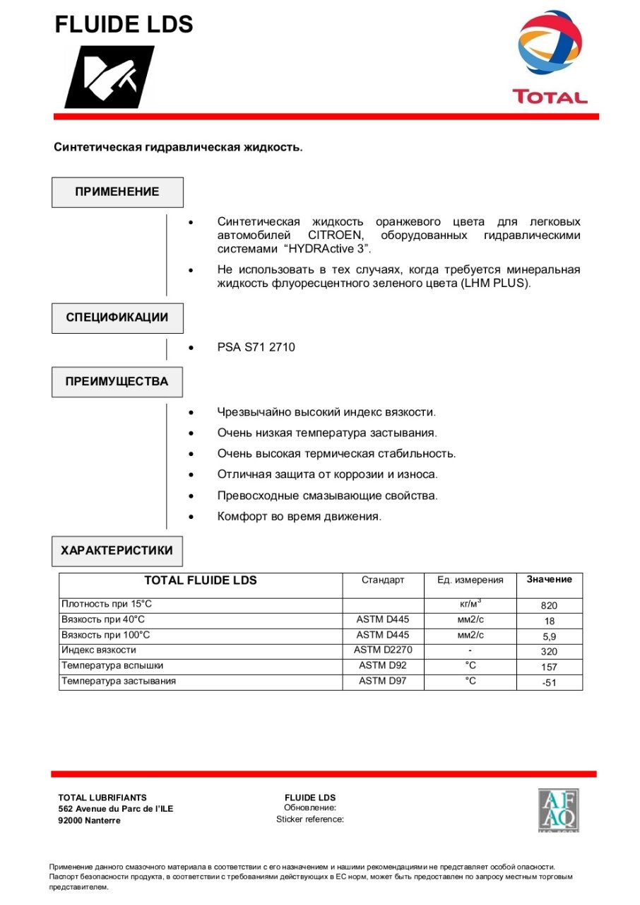

Total FLUIDE LDS
Total FLUIDE LDS.jpg (134.37 КБ) 4026 просмотров
Код (артикул) для заказа
1л = 166224
Сообщения: 3442
Total FLUIDE LDS
Брат Total FLUIDE DA (MAN 3289) но красного цвета? Заявленные ТТХ одинаковы, допуски в отличии от FLUIDE DA только PSA, без мановского и реношного . :?
Последний раз редактировалось Booth 13 фев 2019, 13:38, всего редактировалось 1 раз.
Total FLUIDE LDS
Booth, специально её не забивал сюда, т.к. это LHM жижа чисто в Пежо/ситроен
не знаю что там такой за специфичный ГУР который такой привередливый
Сообщения: 3442
Total FLUIDE LDS
Gubkin,
Ничего там нет специфичного в их ЭГУРах .
Да пр-ль эл. мотор-насосного блока и прошивка может отличаться - но схемотехника работы такие же как Фиат, Шкода, Форд/Мазда и пр.
TWIN CAM 24
Сообщения: 865
Имя: Станислав
Авто: TOYOTA CROWN
Total FLUIDE LDS
Сообщение TWIN CAM 24 »
тоталёвские LDS и DA, по факту одно и то же, только DA в полупрозрачной таре.
