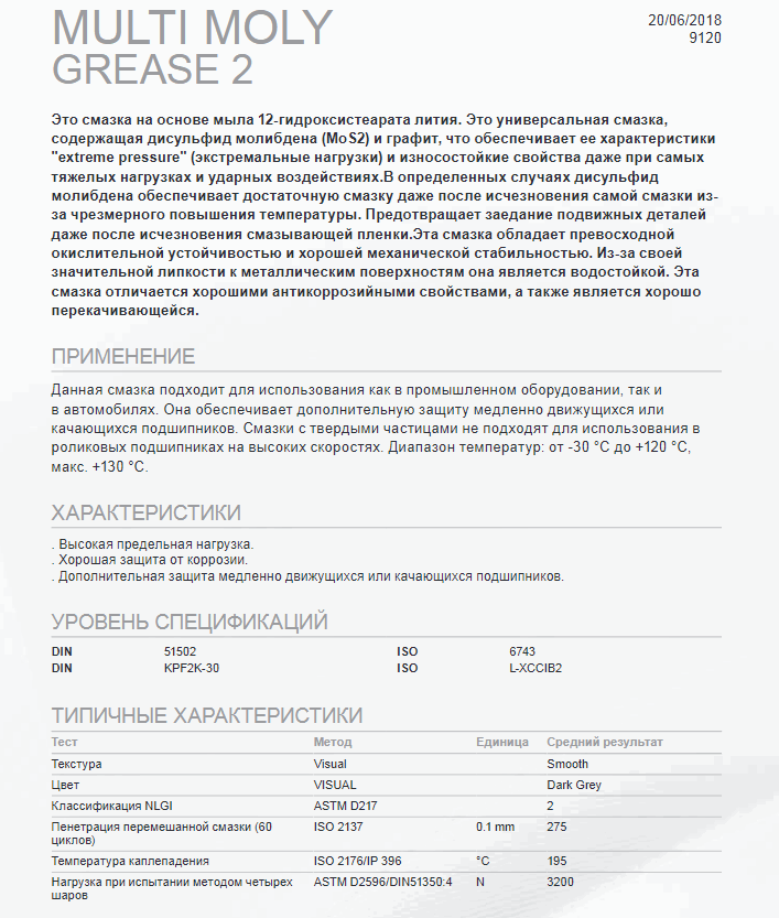

Для шлицов кардана, я так понимаю, достойно себя должна зарекомендовать?
Wolf Multi Moly Grease 2 (внешний шариковый)
АндрейШ, ну да, главное чтоб вода там не попадала, вымоет эту смазку быстро )
АндрейШ
Сообщения: 114
Зарегистрирован: 15 авг 2015, 11:24
Откуда: г.Ковров Владимирская обл.
Имя: Андрей
Авто: УАЗ ПАТРИОТ с ГБО
Масло: Gazpromneft Premium C3 5W-40
Сообщение АндрейШ »
Gubkin писал(а): 29 сен 2021, 17:52 ну да, главное чтоб вода там не попадала, вымоет эту смазку быстро )
Значит не пойдет.
дорога в деревню так себе :D
АндрейШ, ну есть карданы разные, где-то о-ринг резиновое колечко уплтняет там где шлицы не ходят, очень герметично получается
а есть уаз где наверное как раз из под колеса летит на кардан без уплотнений )))
либо мазать 2-4 раза в год ))
