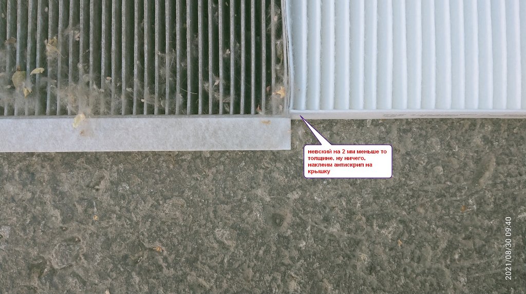

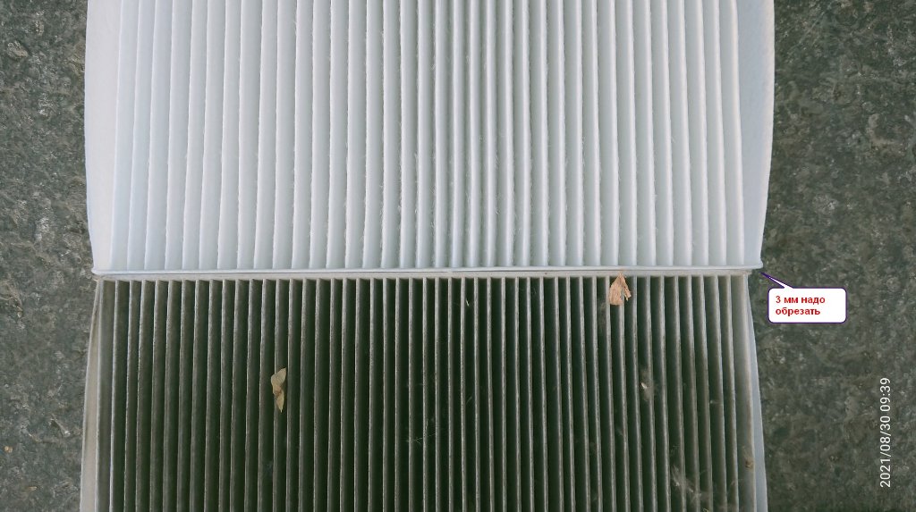

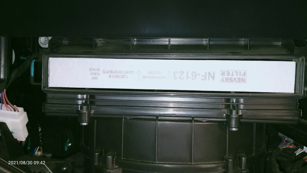

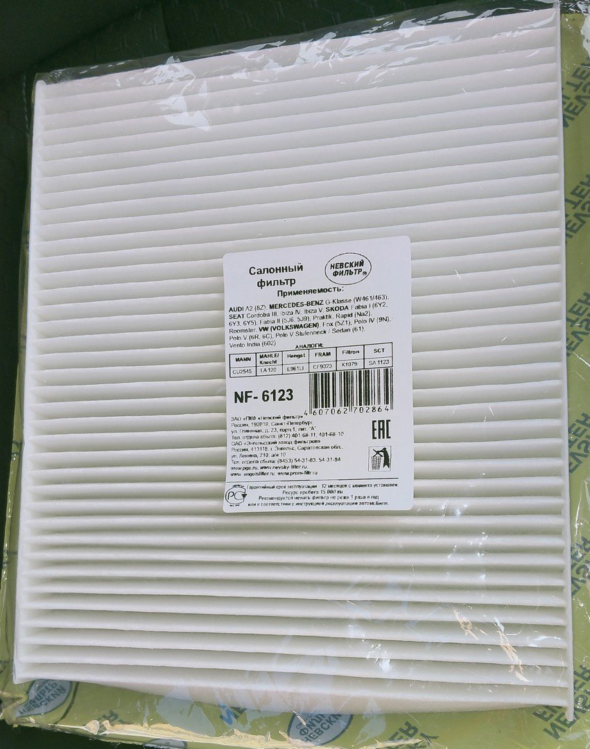

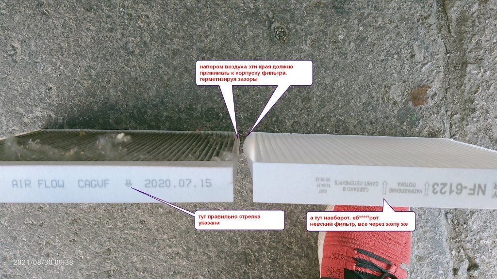

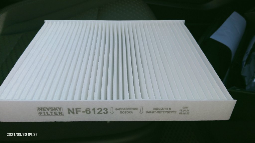

NEVSKY FILTER NF6123 = 155 руб
применимость Haval F7
стрелка направления воздуха на нем неправильно нанесена
фильтр оказался на 3 мм длинее, на 2 мм меньше по толщине и стрелка в обратную сторону нанесена
какая-то шляпа, а не фильтр
уровень ДОДА фильтр
кажется купить любой корейский дешман будет лучшей идеей даже
все, больше эти фильтры ни ни...
