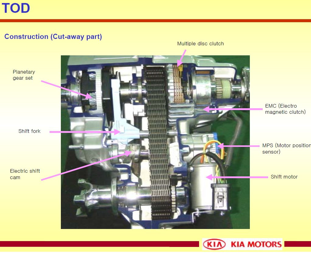

у меня в раздатку с фрикционами тоже положена АТФ по мануалу, как оказалось это худший вариант из всех
50% льет Fuchs TITAN SINTOPOID FE 75W-85 (GL-5 LS), 50% обычное 75w-90 GL-5 LS. Я вообще лью Eni i-Ride moto 10W-50 (SL, MA2) (Пост Gubkin #52135)

В раздатку G 055 515 A2
mox111 писал(а): 17 окт 2018, 09:05 наличие понижающей передачи в раздатке и и блокировками центрального и заднего межколесного дифференциалов,какбэ уже кричат о не применимости атф в раздатке ( так как все нагружено серьезно )
Раздатка соренто практически идентичная, по инструкции туда тоже АТФ
