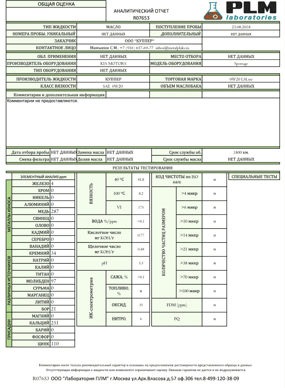

Cupper 0w-20 NS-line на Kia Sportage G4KD после 1800км
Автомобиль: Kia Sportage, 2011 г, АКПП, 4wd
Двигатель: 2,0 G4KD, 164л.с.
Наличие чип-тюнинга: нет (родная прошивка евро2)
Общий пробег на одометре на момент слива масла: 63800км
Пробег на масле: 1800 км
Моточасы: нет инф.
Объем заливаемого масла: 4,1 л
Доливки масла: нет
Срок эксплуатации: 2,5 месяца
Период эксплуатации:26.05.2018 - 10.08.2017
Автозапуск: не использовался
Предпусковые подогревы: нет
Топливо: бензин 92
Режимы: 60% город , 40% трасса.
Фильтр масляный: MANN W811/80
Фильтр воздушный: MANN
Отбор масла: шприцем через щуп
Что было до этого масла: Idemitsu zepro 0w-20 + автоэнергетик промывочный cupper (1000км+800км)
Промывка промывочным маслом: не делали - в картере остался несливаемый остаток старого масла
Топливные присадки: нет
Другие анализы с данного автомобиля - Idemitsu Zepro Eco Medalist 0W-20 с KIA Sportage 2.0L G4KD после 4700 км [oilchoice]

черт побери, как это масло работает без детергента и дисперсанта ?
ну хорошо, оно защитило от износа, ионы меди в зоне контакта все дела
куда деваются продукты сгорания топлива, продукты окисления масла ?
Где противозадирные присадки ? или МЕДЬ выполняет все мыслимые и немыслимые функции ?

1800 км выдержит просто базовое масло без присадок вообще; М8ДМ в двое больший пробег осилит. Рано выводы делать.

все по акции от куппера, и масло и анализ. анализ планировали как стартовый на 500км, но чутка перекатал. Потом итоговый еще планируется.
Отправлено спустя 11 часов 4 минуты 58 секунд:
Цинк, кальций, молибден, бор перешли с несливаемым остатком от предыдущего масла ~10-15%
А куда делся фосфор загадка. Косяк лабы
Радует отсутствие алюминия, хрома и др. Но если их профукали, как фосфор, то не айс.

А сукцинимидная присадка, легированная бором? А ОЛЕАТЫ меди? )))
То что нет стандартных для западной школы присадок не означает что их нет. Депрессор, кстати, в Куппре есть.

Дмитрий Анатольевич, пробег с фильтром был или без? на какой базе это масло?
Gubkin,
просто берет и работает без детергента и дисперсанта, это же масло)
продукты сгорания топлива содержатся в самом масле и кальций вероятно для этого не нужен

Alex K, с фильтром. И продолжаю пробег после 4500 на том-же масле с новым фильтром.
ПАО+ЭСТЕРЫ.

Дмитрий Анатольевич, посмотрел 10w-40 у них, в описании сказано, что до 70% минеральное.
70% минералки и медь...Ну и зачем оно сдалось такое по 2800р за 4л?

Alex K, ХЗ. В описании линейки NS-line написано
В составе масел этой группы содержится свыше 35% эстеров.
