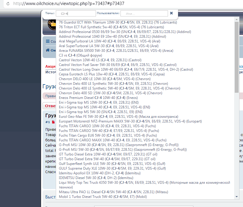

Lumina, можешь в быстром поиске набрать допуск и выбрать практически любое масло
например
Chevron DELO 400 XLE Synthetic Blend 10W-30 (CK-4/SN, E9, 228.31, VDS-4.5)
Chevron DELO 400 XSP 5W-40 (CK-4/SN, 228.31, VDS-4.5)
Chevron DELO 400 XSP 5W-30 (CK-4/SN, 228.31, VDS-4.5)

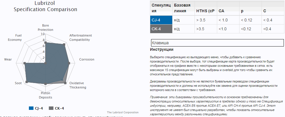

Vadim_Mk, не факт что 2 группа будет больше гореть, чем 3. Когда я начинал в 13 году изучать масла, то думал что масло на ПАО+3 группа+ эстеры будет меньше у меня угорать, то не угодал, как горело так и горит. Тут все нужно пробовать. Сам склоняюсь ко второй группе.
А чем отличается CJ-4 от СК-4? Хоть масла изучаю давно, но многое для меня ещё темный лес.
- Сообщения: 19745
Грузовое масло масло в VQ35DE
да практически ни чем
просто логическое продолжение и необходимость ввода FA-4 маловязкого для дизелей
мало ломающихся ведроверов дизельных, решили убить и грузовики
