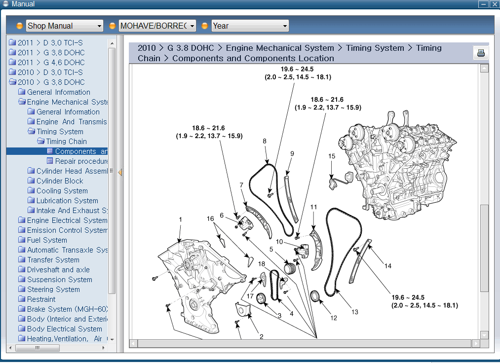

учитывая, что двигатель цепной, я бы рекомендовал сугубо WSS-M2C913-D или жирные по пакету dexos1

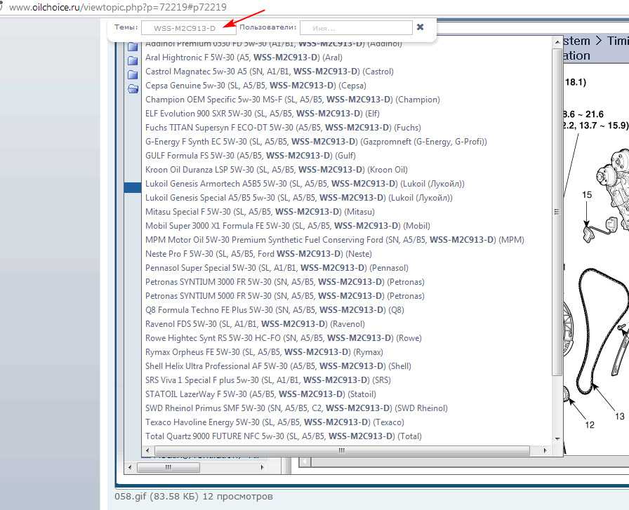

Andrews1977, вставь в быстрый поиск этот допуск
и выбери любое масло, всё плюс минус одно и тоже

Andrews1977, из-за цепей ГРМ одних я бы уже не лил 20-ки
нафиг все эти 20-ки, не вижу чтоб на этих маслах движки ходили по 300 тыс.км как раньше
