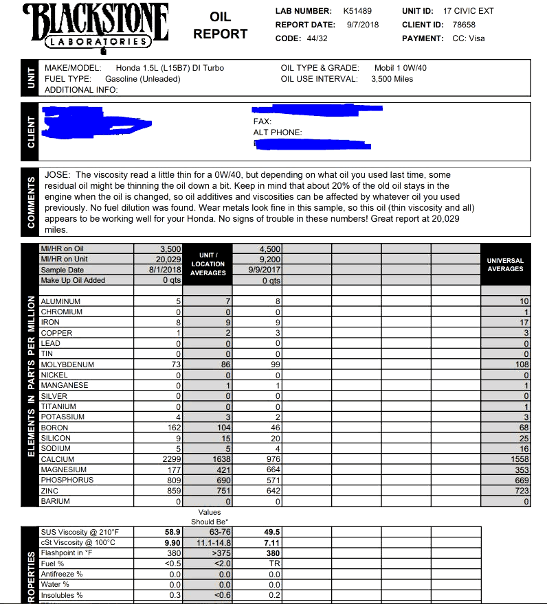

масло Mobil 1 FS 0W-40 (SN, A3/B4, 229.5)
авто бензин 2017 Honda Civic EXT 1.5T 6MT L15B7
пробег на масле 3500 миль или 5632 км
пробег на авто 20029 миль или 32233 км
источник https://bobistheoilguy.com/forums/ubbth ... w40#UNREAD

Gubkin, какой-то странный FS... Бора с кальцием в 1,5 раза меньше, чем у свежего, при этом с магнием перебор.
Mobil 1 FS 0W-40 с Honda Civic EXT 1.5T после 5632 км [bitog]
veles, тоже это заметил, но других вариантов 0-40 от мобила не увидел
пендосы как обычно не парятся с деталями
