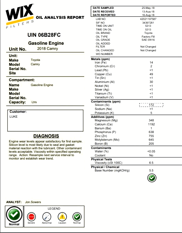

масло Заводская заливка 0W-16
авто 2018 Toyota Camry 2.5L A25A-FKS
пробег на масле 5313 миль или 8550 км
пробег на авто 5313 миль или 8550 км
источник https://www.bobistheoilguy.com/forums/u ... 13m#UNREAD

Молибдена не пожалели как и в Turbo Syn

Походу это масло было залито - Idemitsu Zepro Eco Medalist 0W-16 (SN, GF-5)
Заводская заливка 0W-16 с 2018 Toyota Camry 2.5L A25A-FKS после 8550 км [bitog]
apx3, наврядли в японии заливают китайско-сингапурское масло из кореи :D

А почему бы и нет? Сэкономили на раб.силе, снизили себестоимость... ;)

Далеко не факт, что сборка японская
Отправлено спустя 2 минуты 34 секунды:
Тем более, что Тойота для внутреннего рынка Японии на Камри ставит только мотор с индексом -fxs
Отправлено спустя 11 минут 21 секунду:
Точняк, в Джорджтауне пиндосы собирают для себя камрюхи, включая и ДВС
