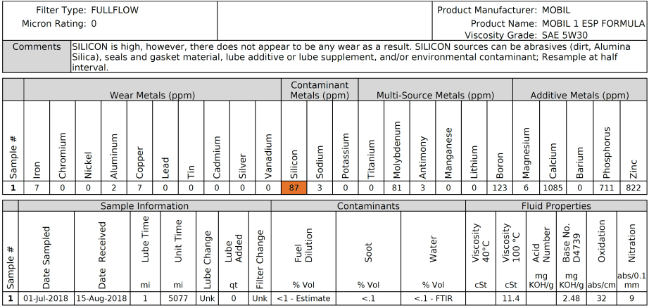

масло Mobil 1 ESP Formula 5W-30 (SN, C2/C3, 504/507, 229.51, dexos2)
авто VW 1.8 TSI EA888 Alltrack
пробег на масле 5077 miles или 8170 км
пробег на авто 11500 миль или 18507 км
следующий анализ Mobil 1 ESP Formula 5W-30 с VW 1.8 TSI EA888 Alltrack после 8064 км [bitog]
источник https://www.bobistheoilguy.com/forums/u ... 8_A#UNREAD
Mobil 1 ESP Formula 5W-30 с VW 1.8 TSI EA888 после 8170 км [bitog]

Поясните мне, 87 ppm Silicon в этой отработке в следствие чего взялись? Плохой воздушный фильтр пыль через себя пропускает?
