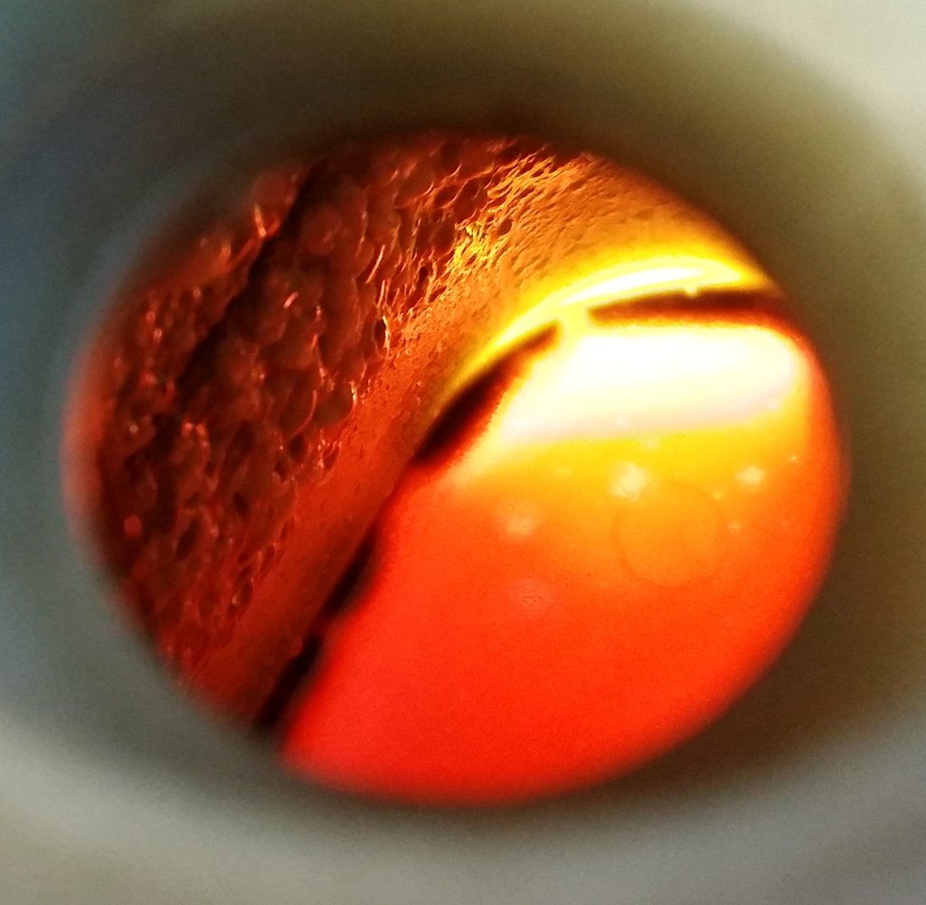

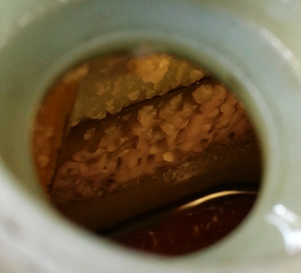

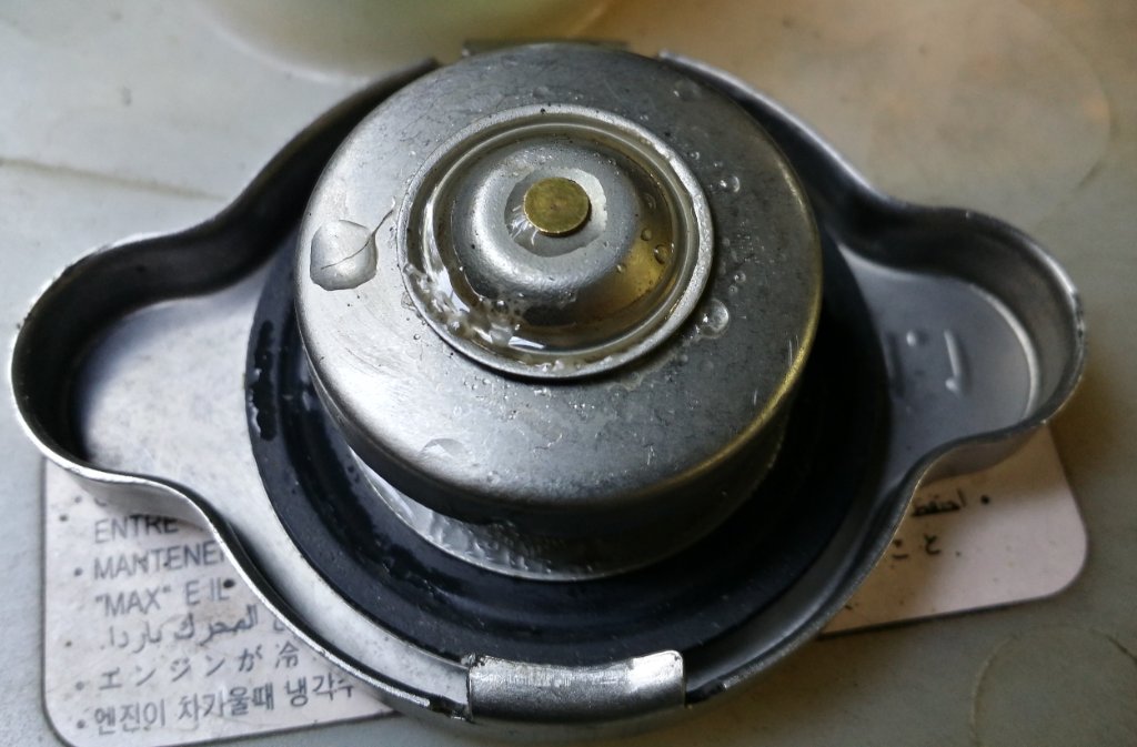

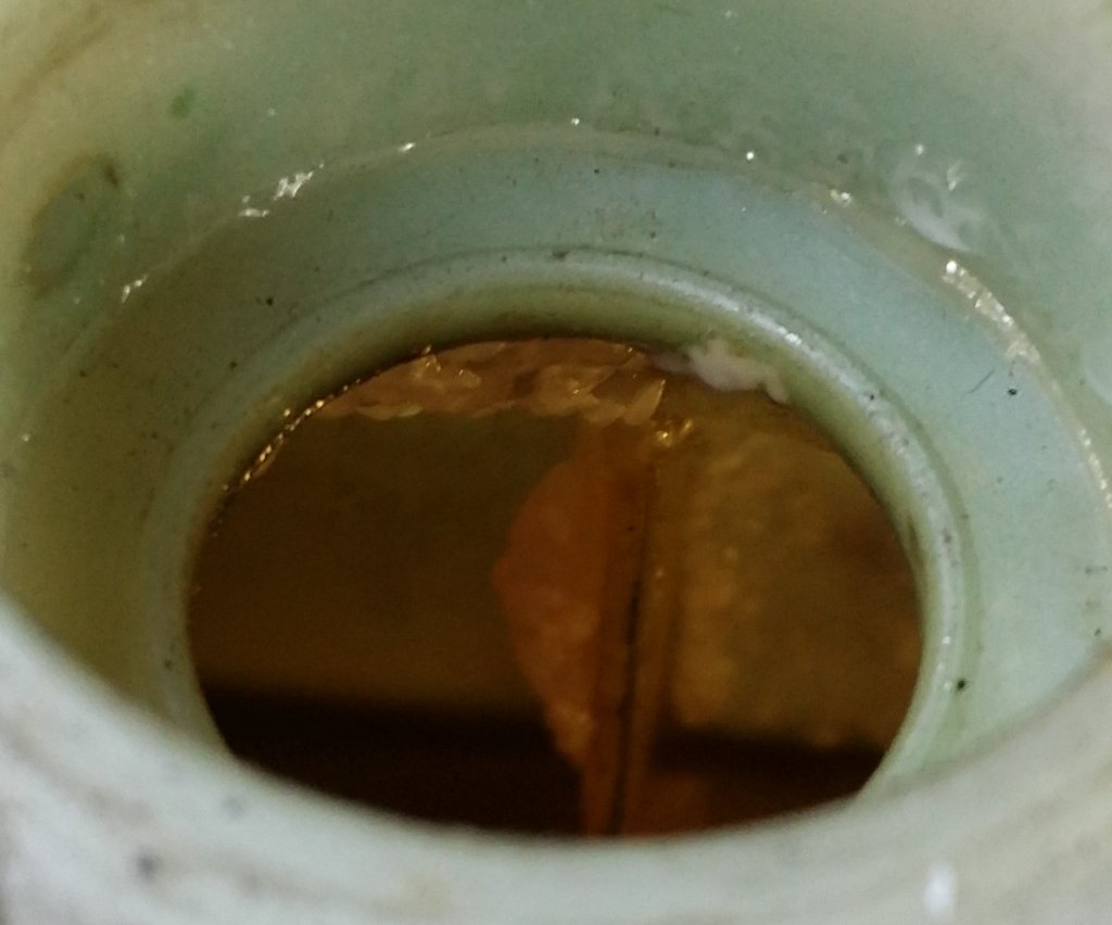

Добавлю картинок. Разве эмульсия выглядит так?

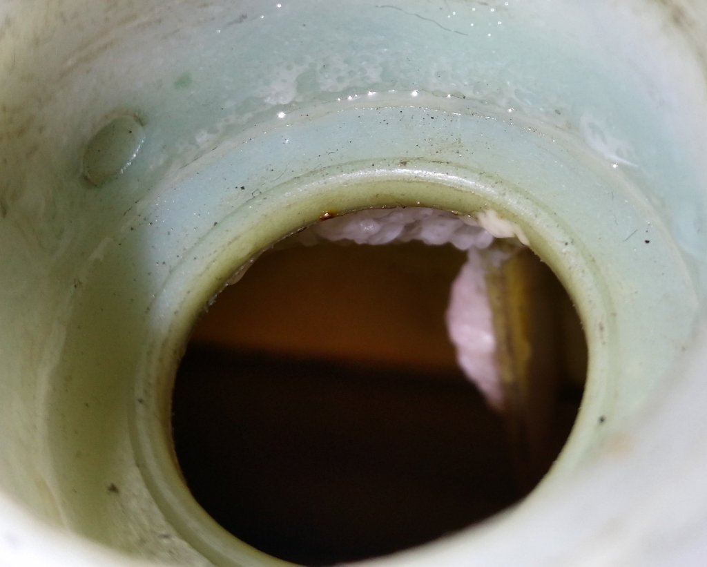

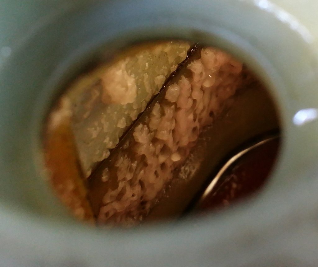

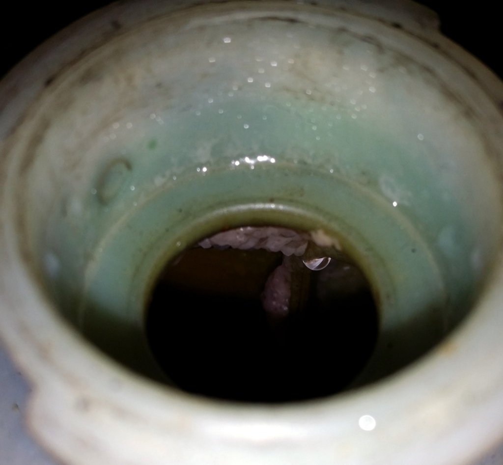

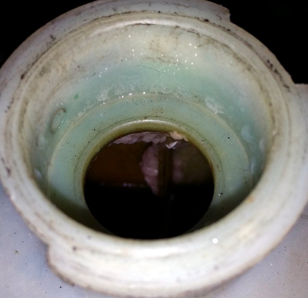

Еще:
Отправлено спустя 47 секунд:
И еще:

AlexPORT писал(а): 31 июл 2018, 18:23 Разве эмульсия выглядит так?
Похоже

mox111 писал(а): 01 авг 2018, 09:20 как ОН оказался в g12 ?
С чего ты решил, что он там есть?
Жир в расширительном бачке с Sintec G12
veles,
с фото ( которые мы обсуждаем ) -это из-за него 99%

Напомню, что в маслозаливной горловине и на крышке все идеально чисто, на щупе мачло едва начало темнеть, все отлично.

AlexPORT писал(а): 01 авг 2018, 10:08 в маслозаливной горловине и на крышке все идеально чисто
При пробое прокладок теплообменника у моторов Ecotec, например, фриз в масло не попадает, при этом картина в бачке очень похожа на то, что у тебя.
