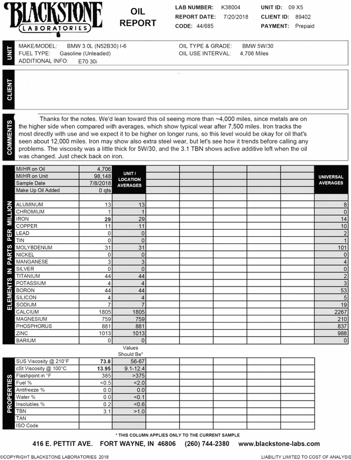

масло BMW 5w-30
авто бензин 2009 BMW X5 3.0L N52B30 I-6
пробег на масле 4706 мили или 7573 км
пробег на авто 98148 мили или 157953 км
источник https://www.bobistheoilguy.com/forums/u ... oil#UNREAD
BMW 5w-30 с BMW X5 3.0L после 7573 км [bitog]
Комментарий лабы это просто что-то
"уровень металлов повышенный, такое кол-во нормально для пробега 7500 миль. А уровень железа такой повышенный, что кажется масло прошло 12000 миль. Может быть это от износа стали, давайте проследим тенденцию по будущим анализам, прежде чем делать вывод о проблеме. Масло немного густое для вязкости 5w-30 "
лаборант или кто там писал, не в курсе о масле 5-30 с hths более 3,5 ?
привыкли к ильсакам и больше ничего не видят видимо

veles, если равенол, почему нет

и буржуев дурят их дилерские конторы
Ну видно же ,что банальный 5w-40 a3/b4,возможно магнатек ,по титану- от прошлых замен остался ...
Платишь за оригинал bmw -получаешь дешевый магнатек
и клиент счастлив и барыги три конца слупили ( хорошо еще не грузовую минералку за 3 коп...)
