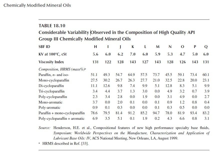

- ТТХ базовых масел групп 3
- Figure 17 Characteristics of a Slate of Chemically Modified Mineral Oils Produced from a Hydrocracker Bottoms and a Wax-Based Feedstock.jpg (139.21 КБ) 2400 просмотров

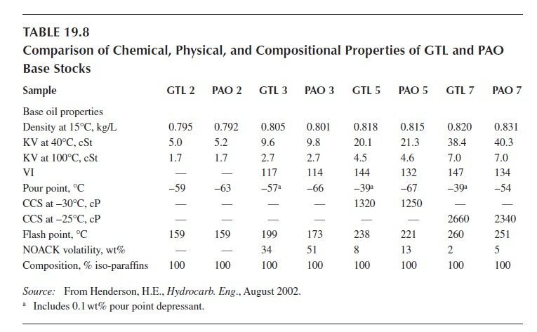

Я бы лично смотрел бы в сторону GTL
вот состав гидрокряка по типам парафинов и его ключевые характеристики - KV100 и VI
А вот GTL
при цене GTL как минимум в два раза дешевле чем PAO
А вот GTL

Вадим,а зачем эти сравнения голых баз ? Надо сравнивать готовый продукт,из сложного микса (для этого же есть допуски и соответствия ,со своими графиками и тестами)...
И зачем бензинКЕ -CJ-4 ? В котором основной акцент на высокие диспергирующие и противоизносные свойства, где в силу особенностей дизельных двс -строго регламентируется полировка цилиндра ...Это bse ,и здесь важны противозадирные свойства,антикоррозийные и конечно защита от низкотемпературных отложений ...
(Только не надо все сливать в одно "ведро" ,конечно CJ-4 это автоматом SN ,конечно присадки многофункциональны, но в том и есть отличие -более выраженное преобладание характеристик одних над другими ...)
И если у Вас бензиновый двс с распределенным впрыском-огромная просьба обращать внимание на мерс.допуска ,где присутствуют тесты двс 271 и на количество шлама и 250 м/ч на износ...( конечно на дизельных 646 на износ в том числе ,и конечно в плане износа тест на дизельном первостепенен ) ,но у нас бензинка и спокойней ,когда присутствуют тесты износа и 271 и 646
А базы,ну круто ,что есть gtl7 ,а дальше ?
