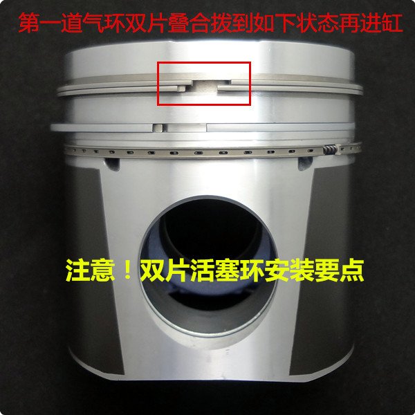

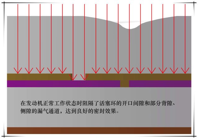

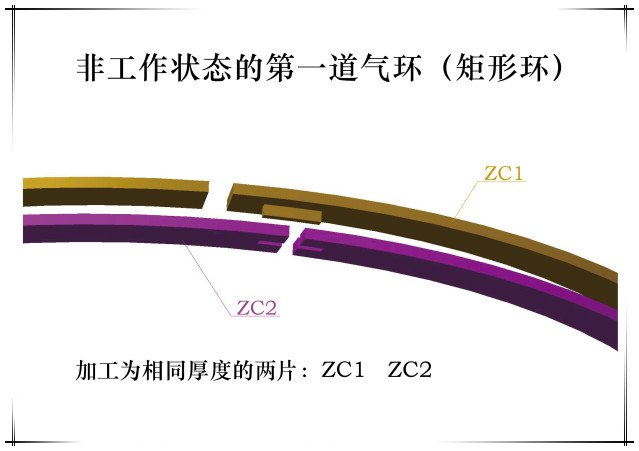

Два года назад на китайском сайте были найдены интересные кольца на 150см3 мотор.
Вот на этот китайский скутер http://www.moto-bike.ru/catalog/scooter ... r-150.html
Чем примечательны кольца, смотрим картинки. \кстати кольца не только на скутера делаются, но и на прочие бензо и дизельные моторы\
https://cqzcdl.taobao.com/?spm=2013.1.1 ... 6b8984jeMf
- Замок1.jpg (32.91 КБ) 4362 просмотра
- Замок первого кольца2.jpg (32.42 КБ) 4362 просмотра
- Замок2.jpg (34.83 КБ) 4362 просмотра
- Замок3.jpg (29.13 КБ) 4362 просмотра
- Замок первого кольца.jpg (25.6 КБ) 4362 просмотра

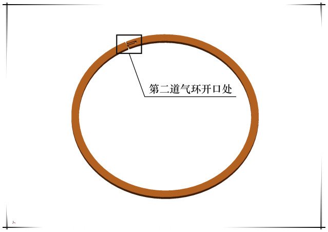

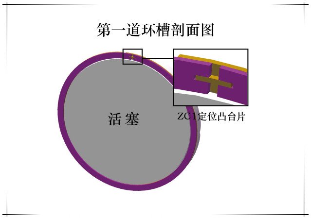

Эксперимент
Продолжаем
- Второе кольцо
- Второе кольцо.jpg (21.28 КБ) 4361 просмотр
- замок второго кольца
- Замок второго кольца.jpg (29.03 КБ) 4361 просмотр

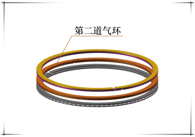

- комплект колец
- Комплект колец.jpg (31.54 КБ) 4361 просмотр

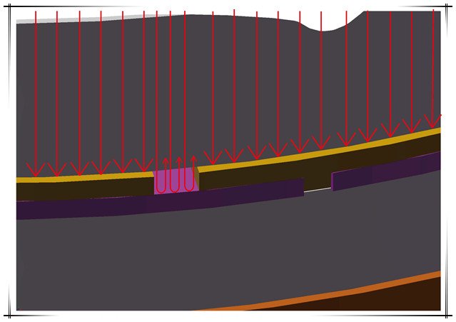

- принцип работы
- Принцип.jpg (40.16 КБ) 4361 просмотр
- поршень в сборе
- Поршень в сборе.jpg (58.01 КБ) 4361 просмотр

самое главное осталось за кадром: кольца то зачем такие мудрёные?

А мудреность...то в том, что полностью отсутствует прорыв газов, как и прорыв масла на угар...независимо от износа кольца \колец\ компрессия будет по логике постоянной...

Это заблуждение, в одной старой толковой книге Эглиш, Поршневые кольца автор описывает как он и другие конструкторы устанавливали подобные "беззамковые" кольца и измеряли компрессию, величину прорыва картерных газов и расход масла на угар.
Разница по сравнению со стандартными кольцами вписалась в погрешность измерения.
В итоге была выдвинута версия, что ОГ прорываются не через замки, а через неплотности в сопряжении кольцо-цилиндр и через канавки в поршне
