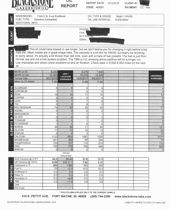

масло Mobil 1 x1 5W-30 (SN, A1/B1, WSS-M2C913-C, dexos1)
авто бензин 2017 Ford Explorer 2.3L EcoBoost
пробег на масле 6200 миль или 9977 км
пробег на авто 22425 мили или 36089 км
На счет масла не уверен, американцы не заморачиваются деталями, написано просто Mobil 1 5W-30
источник https://www.bobistheoilguy.com/forums/u ... 17_#UNREAD
Mobil 1 x1 5W-30 c Ford Explorer 2.3L EcoBoost после 9977 км [bitog]

Фордовским инженерам удалось создать более вменяемый турбодвигатель с нв, чем криворучкам из мазды.
