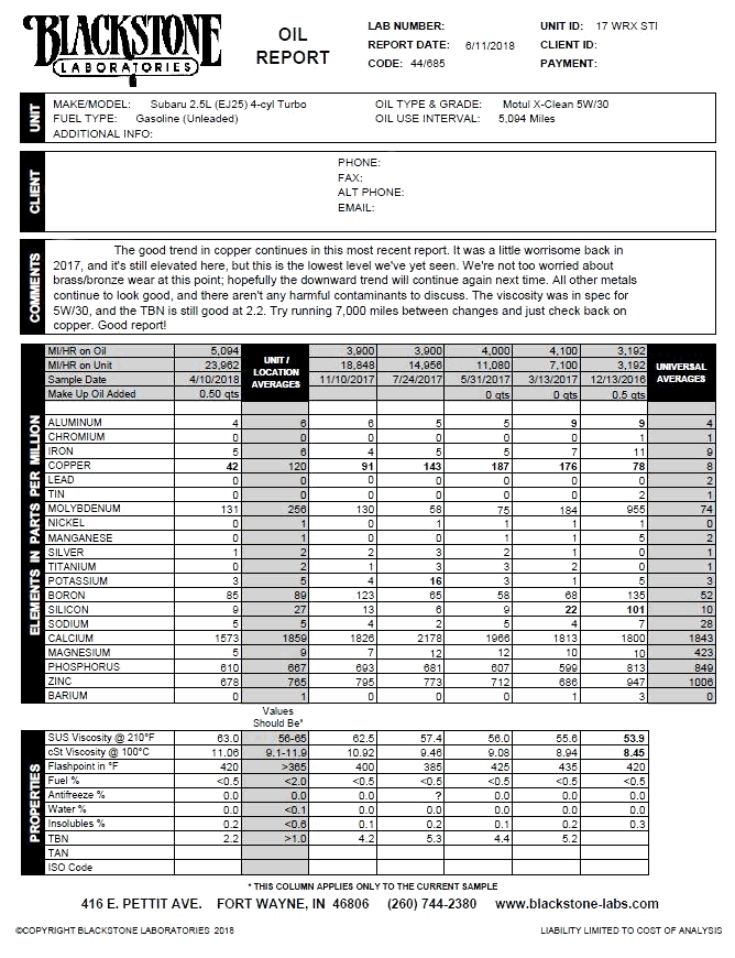

масло Motul 8100 X-CLEAN 5w-30 (C3, SM, 229.51)
авто 2017 Subaru WRX STi 2.5L Turbo (EJ25)
пробег на масле 5094 мили или 8198 км
пробег на авто 23962 мили или 38563 км
источник https://www.bobistheoilguy.com/forums/u ... ost4784694
Motul 8100 X-CLEAN 5w-30 с Subaru WRX STi 2.5L Turbo (EJ25) после 8198 км [bitog]
пытался там объяснить, что фраза лаборатории "ТБН выглядит хорошо, 2,2 же. Увеличить интервал до 7 тыс.миль " бредовая.
Не получилось ))
