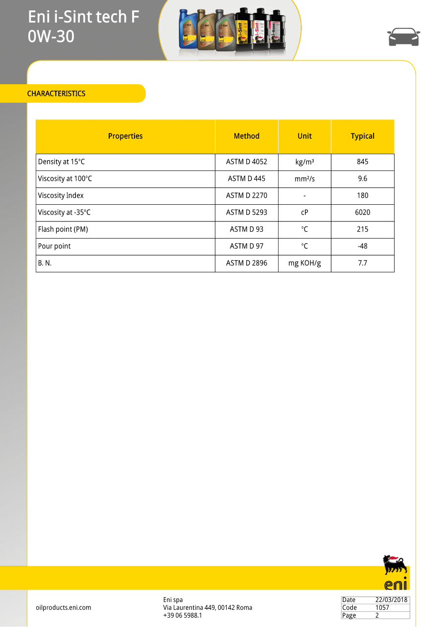

КВ100 - красивая... не так далеко от 20-ки убежала...
Отправлено спустя 59 секунд:
тока вот дизельная...

Бозон Хиггса, судя по TBN - это будет как любой ИЛСАК? огромный плюс только в HTHS>=2.9
ENI I-SINT TECH F 0W-30(WSS-M2C950-A, ACEA C2, JLR.03.5007)
apx3, там еще и качество загустителя не илсаковское.
apx3 писал(а): 07 июн 2018, 11:10 судя по TBN - это будет как любой ИЛСАК?
по самому TBN да как в илсаках, но сама рецептура эта куда более выносливая нежели илсак.
