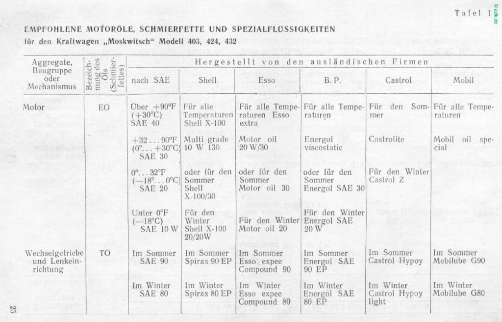

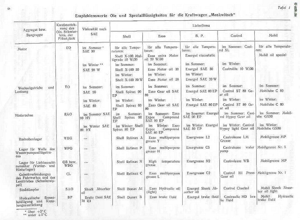

Итак, масло в двигатели МЗМА-АЗЛК. Учитывая тот факт, что в отечественных мануалах писалось 'М8', Привожу сведения из Западногерманских.
МЗМА 402 (не путать с ЗМЗ-402!!!!)
МЗМА 403 (по факту, прокачанный вариант 407, который есть переделанный из нижнеклапанного в верхнеклапанный 402)
АЗЛК-412
TDS на Shell X-100, на который часто ссылаются
Shell X-100 Super 10w-30, 15W-40.pdf
(64.82 КБ) 743 скачивания
Ну и собственно база совместимых с этими требованиями жиж. Евро30-ки А3/B4. Факультативно С3.

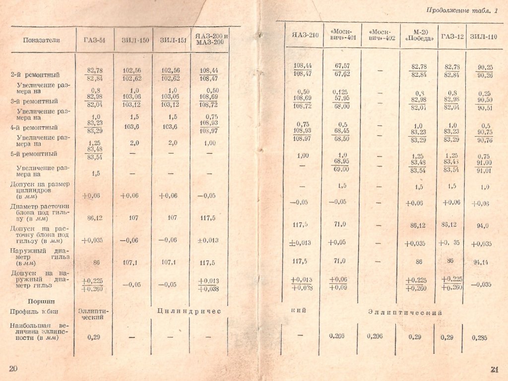

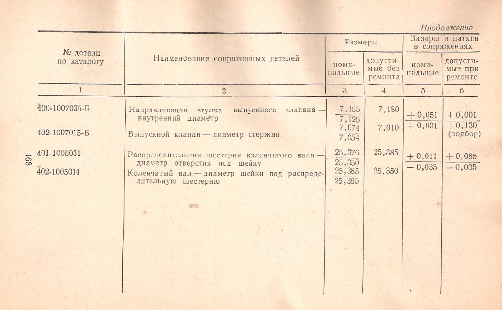

А теперь публикану кое-какие зазоры и допуски, особенно по направляющим, а то у нас их вечно забывают нормально чинить. А в итоге удивляются, почему на 40-ке нету 'масложора', а на 30-ке есть.
Для сравнения 'классика' от Nissan P40 (1959-1983) (данные предоставил один мой друг)
Ну если взять достаточно древний и идеологически близкий P40 (OHV, двухклапанный), то:
Впуск 0.035 - 0.063
Выпуск 0.045 - 0.073

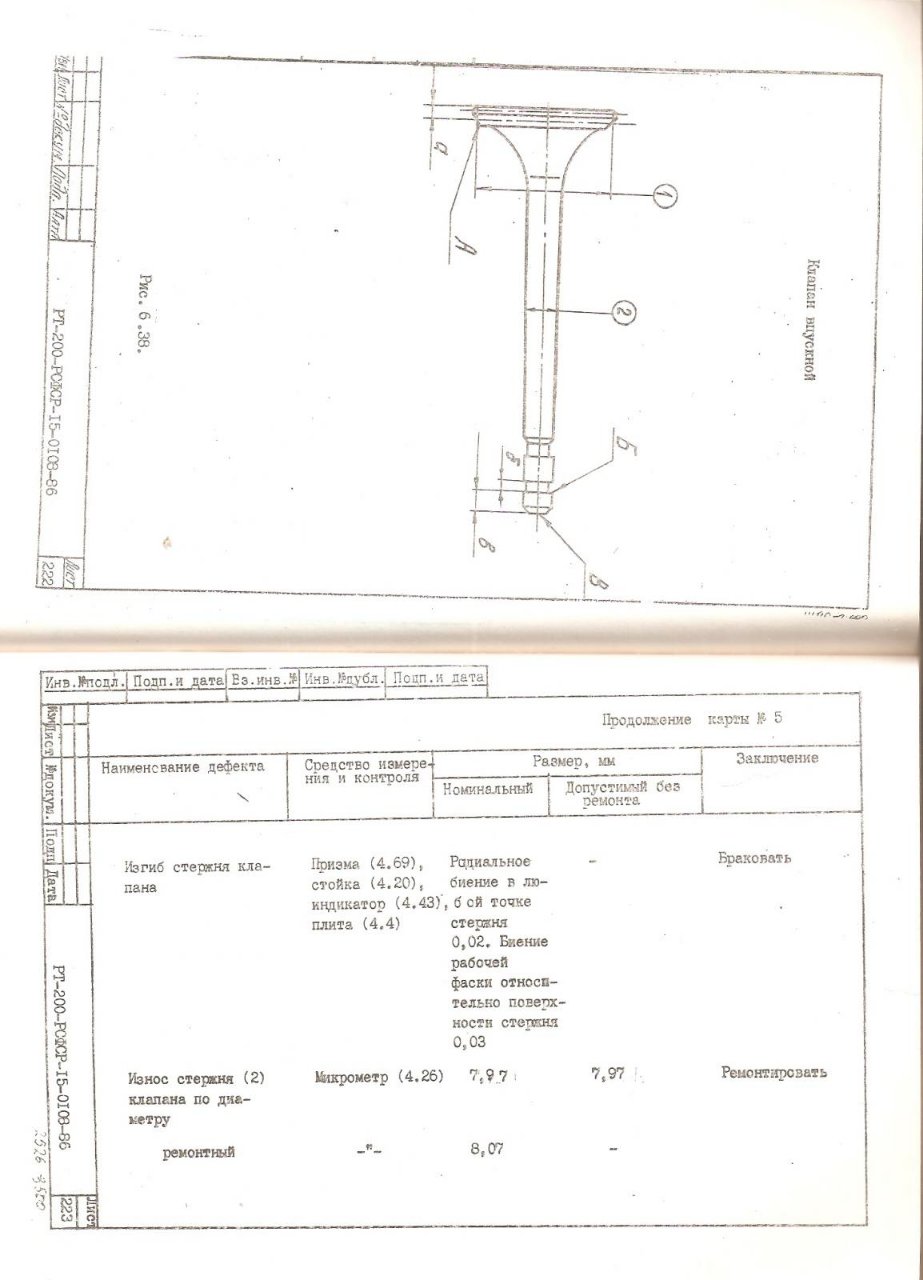

Начну с МЗМА-402. История там временами мутная и тёмная, хотя кое-что раскопать удалось. Этот двигатель в официальных руководствах по ремонту МЗМА 425-й серии (в этом кузове выпускались 402-й, 407-й и 403-й) изданий 1962 и 1964 НЕ УПОМЯНУТ (превед 'оттепель' и борьба со сталинизмом). Есть только общее описание в руководстве 1958 года по машине . Если интересно - могу дать выходные данные. Мало того, в справочниках 'выпилены' все ремразмеры. Зато есть на 401.
Троху сканов с выходными данными:
Скоро заполучу другое издание справочника (возможно, неотредактированное).

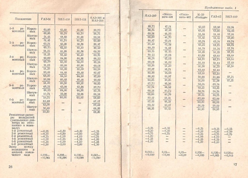

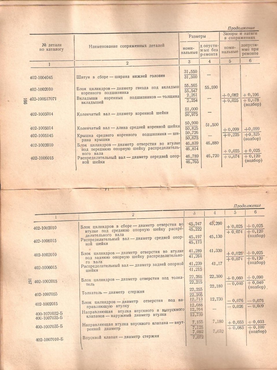

Ситуация вышла бы аховой, но материалы есть в книге по ремонту автомобилей 1961 года Авдонькина. Откуда он их взял? Явно с завода, т.к. они НИГДЕ больше не встречаются в таком объёме. Про эту книгу мало кто знает. Советую почитать. Кроме справочника по зазорам и допускам ГАЗ-51, ЗИС-120 (ставился на ЗИС-150), МЗМА-402 расписаны методики исследования износа в цилиндропоршневой группе без полного разбора и т.д.
Троху сканов:

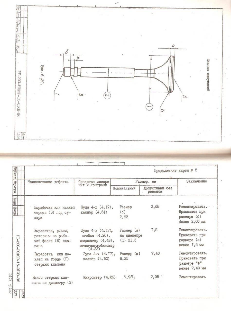

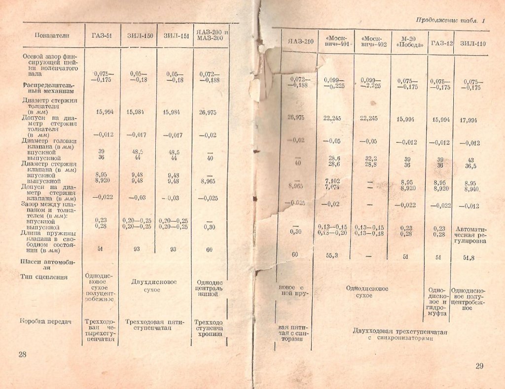

По 407 . Здесь литературы вроде как хватает, но наиболее толковые данные я нашёл в двуязычном руководстве по ремонту.
Выкладываю.
