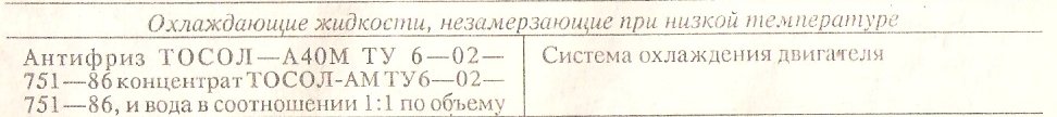

Тосол у нас 'принято' ассоциировать исключительно со всеми советскими и российскими машинами. Но если в 'Жигулях' уже встречались, например, упоминание с 2000-х годов иностранных антифризов в руководстве по обслуживанию, причём требований к наличию или отсутствию компонентов вроде нитридов-аминов-фосфатов-боратов-силикатов не выдвигалось, то в 'Москвичах' с 80-х годов кроме как 'Тосол' ничего не писали. Но история данного вопроса далеко не прямолинейна и, зачастую, имеет много фактов, которые позволяют как поставить данное утверждение под сомнение, так и определить оптимальные требования, которые бы позволили подобрать адекватные современным требованиям жидкости.

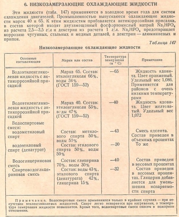

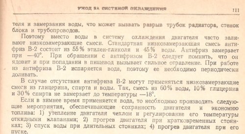

Начнём с того, что незамерзающие жидкости у нас имеют давнюю историю (страна-то холодная), поэтому необходимо начать с послевоенного времени, когда существовал вариант 'Антифриза В-2' (55% этиленгликоля и 45% воды, что давало температуру замерзания -40) или как вариант водно-глицерино-спиртовая смесь (60%+10%+30% соответственно, что давало температуру замерзания -18 градусов). Но этиленгликоль довольно агрессивен к металлам и в итоге на смену таким 'рецептурам' пришёл стандарт ГОСТ 159-52, где уже детально прописывались плотность, вязкость и зольность и даже химический состав, в который входили декстрин, динатрифосфат, молибденовокислый натрий.
В принципе, стандарт 1952 года - 'Open Source' с открытой рецептурой, которую можно воспроизвести при наличии компонентов, что называется 'на столе'. Это, как бы мы выразились сейчас, простой 'фосфатник'. Следует отметить, что в этом мы близки основной массе тех же японских антифризов внутреннего рынка с невысокой ценой, простым составом и сроком службы до 40 000 км. Да, там есть LLC-SLLC OEM продукция, но основная масса продукции - такие антифризы, особенностью которых является отсутствие привязки к требованиям местных автопроизводителей. А если для сравнения посмотреть литературу по обслуживанию 'Москвичей' 1950-х...1960-х годов, то там есть только упоминание использования антифризов по данному ГОСТу в холодное время года, хотя речи о том, что нельзя использовать этот продукт летом нет. А ещё в справочниках тех лет много внимания уделяется фильтрации и умягчению воды. Отдельно продолжают существовать смеси этиленгликоля, воды и спирта, но их применение в тех же 'Москвичах' со 2-й половины 1950-х ЗАПРЕЩЕНО. Тем не менее, следует отметить, что простота изготовления данного типа охлаждающей жидкости приводит в современных условиях к тому, что появляется возможность выброса на рынок большого числа продуктов с разными рецептурами, причём зачастую не совместимыми между собой. Дело в том, что антифриз не просто жидкость для переноса тепла от рубашки охлаждения к радиатору. Современная антикоррозионная защита подразумевает собой электрохимические процессы с 'катодами' и 'анодами' в роли которых выступают внутренняя поверхность системы охлаждения и непосредственно жидкость, причём в разных продуктах используется разный механизм взаимодействия, поэтому и существуют запреты на смешивания разных антифризов. Да и заранее скажу, что единой системы цветовой маркировки этих продуктов в мире нет, а число используемых цветов в антифризах невелико и у каждого производителя свой набор соответствия цвета и 'химии', причём даже при выпуске официального клона расцветка не наследуется. Мало того - в ситуации , когда надо 'долить' по причине выкипания добавлять стоит даже не антифриз, а дистиллированную воду, поскольку именно она и 'уходит'. Ну а в случае 'пролива', вызванного разрывом патрубков или повреждением радиатора стоит уже добавлять антифриз, который используется. Ситуацию с 'доливом' описывают в справочниках начиная с 1950-х годов, когда по-факту кроме антифриза по ГОСТ 159-52 и некоторых суррогатных химсоставов со спиртом (причём с открытой рецептурой) ничего и не могло быть, но почему-то этот вопрос постоянно всплывает на автофорумах. Но вернёмся к основной теме данной статьи.

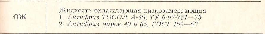

Ситуация изменяется с начала 1970-х годов, а именно с 'пришествием' ВАЗа. В справочниках начинают публиковаться данные по антифризам нового поколения - Тосолам. Причём они не привязываются непосредственно к той или иной марке машин, а выступают наравне с продукцией по ГОСТу 159-52. В то же время отличаются тем, что в данных о составе, стоят пропуски. Мало того - вводится понятие 'пакет присадок', причём отдельно 'противовспенивающей' и отдельно 'антикоррозионный', чего не было раньше. Но эти странности не ограничиваются. По итогам раскопок в подшивке 'Автомобильной промышленности' данных об испытаниях 'промежуточных вариантов тосолов' нет, но есть, скажем данные по экспериментальным пробегам по Туркмении с использованием антифриза 'М40' (1972, № 12, с.5) и к тому же в справочниках 'антифриз' и 'тосол' существуют параллельно, вплоть до 80-х годов, причём даже в руководствах по эксплуатации 'Москвичей'.
В итоге автору данной статьи удалось, не без некоторой помощи, выкупить исходный текст 'ТУ 6-02-619-70', на который часто ссылались в справочниках по автомобильным материалам. Данное ТУ не публиковали, ограничиваясь только выборочными сведениями в различной литературе. Непосредственно в тексте обращает на себя внимание следующий момент: декларировалось право на дополнительное проведение проверки автозаводом на соответствие 'нормали ВАЗ-ФИАТ 55523/1'. Отдельно отмечу, что в данном случае под 'нормалями' подразумевались иностранные стандарты материалов 'имплантированные' в нашу систему ГОСТов в связи с началом производства автомобиля 'Жигули'. Фактически же, речь может идти о том, что под видом ТУ может выступать OEM антифриз Fiat или пакеты присадок от иностранных производителей (суперконцентраты). Этим можно объяснить все вышесказанные 'странности' с сокрытием данных, причём речь идёт не только об общедоступных справочниках, но и о специализированных монографиях (Бурков В.В. Эксплуатация автомобильных радиаторов, М.'Транспорт', 1975).
В итоге можно говорить о том, что т.н. 'Тосол' не является 'аутентичным' продуктом для советских машин, за исключением ВАЗ и его 'привязка' с 80-х годов и до настоящего времени носит конъюнктурный характер, усугубившийся нежеланием проводить самостоятельные исследования работы охлаждающих жидкостей в своей продукции и выработки как требований, так и системы сертификации соответствия им.

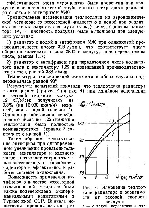

Возвращаясь к основной теме, можно говорить о том, что имело место принудительное насаждение 'Тосола', как единственно верной охлаждающей жидскости для автомобилей производства СССР в ущерб отечественным разработкам, которые существовали в то время. Например, в вышеописанной монографии Буркова В.В. приводятся данные по 'Полиэтиленлоксановой жидкости № 1'. Определённую роль сыграло в этом и массовое производство 'Жигулей' и 'Камазов'. Возможно, изначально преследовались благие цели вроде 'подхлёстывания' развития отечественных технологии, тем более что в это время наблюдался в некоторой степени застой. Так, например в 'Москвичах' не было даже расширительных бачков для антифриза, поскольку система была незамкнутой и излишек мог спокойно слиться на дорогу при увеличении давления через клапан крышки радиатора. Причём, судя по статьям в 'Автомобильной промышленности', касающихся экспериментальных разработок радиаторов в 'Москвичи' ('Новые радиаторы для автомобиля Москвич' . Автомобильная промышленность,1967 № 7, с.16 ) направления работы велись только в области дизайна радиатора, но не теплоносителя. Подобному анализу такого рода подвергались также и иностранные модели автомобилей, в частности 'Форд Таунус 12М' ('Исследование радиаторов для легковых автомобилей', 'Автомобильная промышленность' 1967 г. № 5, с. 20).
