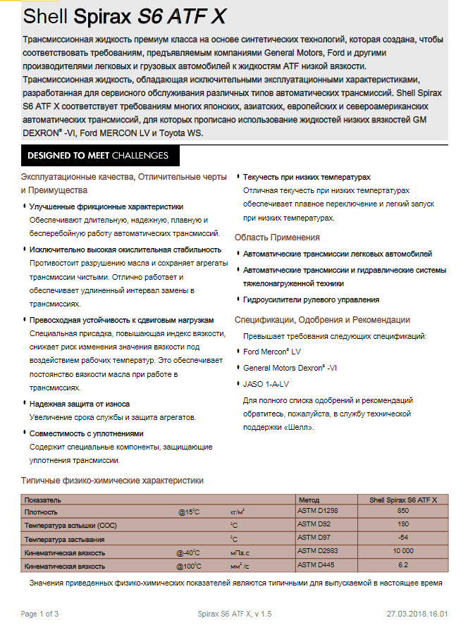

Как аналог Toyota WS пойдет или состав разный? Коробку u760 не отрыгнет если смешаю?

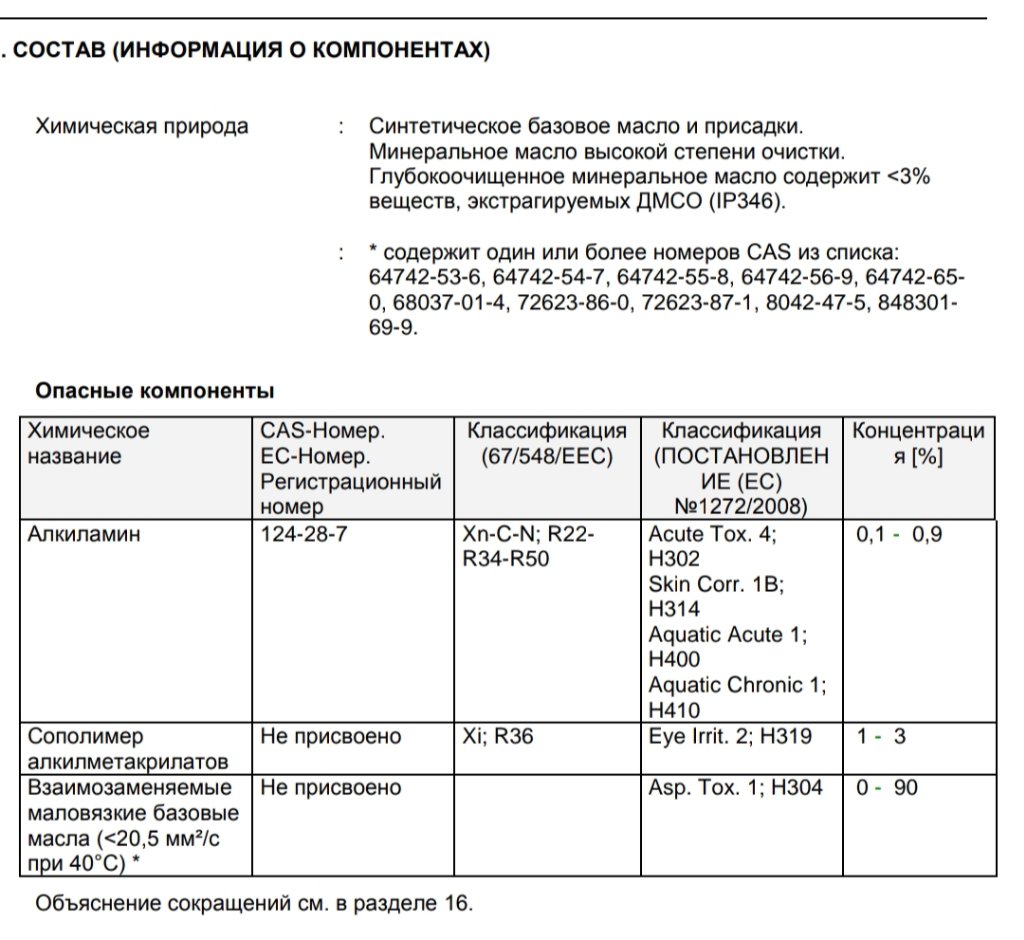

Нашел состав, но особо ничего там не понимаю.

mv lv - отличная альтернатива -оригиналу ,который паленый на каждом шагу (учитывая ценник последнего..)
Отправлено спустя 1 минуту 12 секунд:
тьфу ,блин , речь про шелл :D ... да и шелл будет приличнее "оригинала"
Shell Spirax S6 ATF X (JASO 1A LV, Dexron VI, Mercon LV)

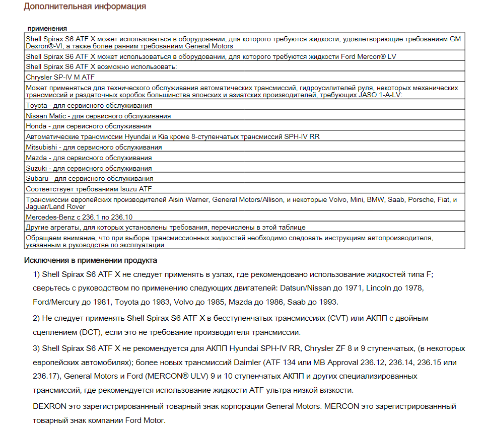

Вкладышев писал(а): 21 апр 2020, 20:03 Как аналог Toyota WS пойдет
так даже в описании к этому масло указана рекомендация WS
обычный D6 судя по всему требуется

Разница есть в составе, базовое масло, наличие эстеров и в каком количестве? Или все под одну шлепают?
У меня 20литров в бочке T-WS есть, как проверить можно на оригинальность, только анализом?

Подскажите, залить в коробку сорика с ATF SP-4 данное масло можно?
Ramb писал(а): 19 окт 2020, 16:55можно?
я думаю да, сравнивал ранее SP-4 и Дехрон 6, одно и тоже кмк
