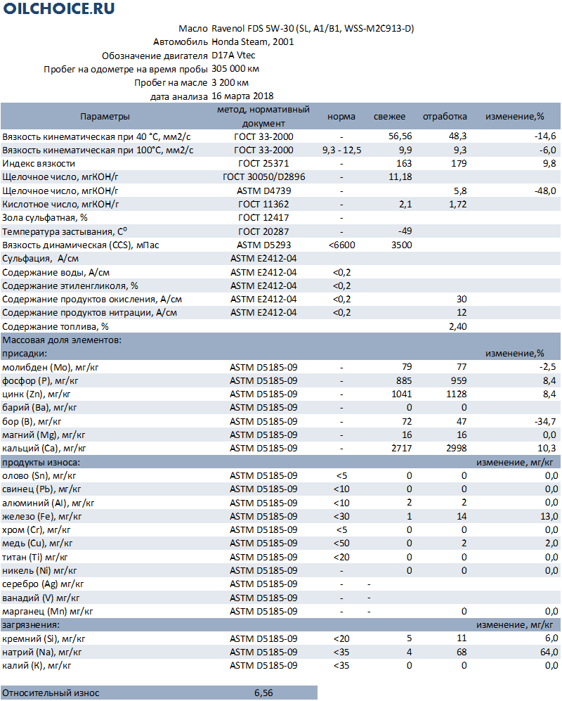

Ravenol FDS 5W-30 отработка с Honda Stream 1.7L D17A после 3200 км [OEM OIL]
Ravenol FDS 5W-30 (SL, A1/B1, WSS-M2C913-D)
Источник https://www.drive2.ru/c/498405048531812629/
Выложено с разрешения автора
Ravenol FDS 5W-30 отработка с Honda Steam D17A после 3200 км [OEM OIL]
- падение вязкости типично, тем более с учетом 2,4% топлива, тут вопросов нет
- падение щелочного выглядит скорее интенсивнее, чем в среднем по больнице. Минус ~50% за 3,2 тыс.км многовато имхо. За 6 тыс.км будет сколько 3..4 ?
- окисление 30 сравнить не с чем, не известно какое было изначально. Может эстеры внесли повышение )
- а вот с противоизносным и моюще-диспергирующим пакетом неувязочка по анализу. Должно было быть -10%, получили +10%. Навевает мысли о разбросе параметров свежего масла от партии к партии.
- по металлам картина обычная, повышенного износа нет
- натрий говорит о попадании антифриза в масло
ну как-то так
не мог пройти мимо такого интересного анализа на драйве, спросил автора - сказал ради бога выкладывай )

В этом и есть вся суть Равенола, каждый замес уникаьный и отличный от других...
Везде падает фосформ и растет кислотное - только над Равенолом не подвластны законы химии и физики

Интересно сколько моточасов? Да и мотор уже прошёл 300к

тогда это самое идеальное масло получается. не нужно бояться что загадит ДВС и сдуется пакет
выбором полностью доволен
Отправлено спустя 1 минуту 18 секунд:
моточасов не написано, но топлива 350 литров ушло и городской пробег
Выложу ссылки на Анализ свежего и анализ данной отработки
Там можно шаблон посмотреть по эксплуатации авто
может просто лаба другая, т.к. появились сурьма, марганец и литий

sergey-bartex, почитал его комменты, частые короткие поездки и пробки. В норм условиях выдержит свои 250 часов

Дааааа, коменты конечно жгут.
А теперь для тех кто в бункере: 1) кислотное число такое низкое потому что натрий (что в антифризе) является щелочным агентом и снижает кислотное число. 2) присадки увеличились. А вы знаете что было до этого масла залито и сколько там осталось ? мысль о смешивании не приходила в буйну голову ?
Дилетанты епрст

Бозон Хиггса, ты же химик, составь пропорции
если произошло увеличение на 10% пакета от несливаемого остатка в виде 200 гр (на 3,5 литра свежего масла)
то какая концентрация присадок была в отработке ?
P = 9.000
Zn = 10.000
Ca = 25.000

Ты же специалист и всё прекрасно понимаешь? Зачем такое писать? Анализ свежего делался в МИЦ ГСМ, отработки, скорее всего в ПЛМ (точно не знаю, но могу написать вопрос в ОЕМ). Дальше думаю продолжать не стоит?

достаточно было остаться не 200 мл, а 400 мл масла какого нить addinol super power и вот такая картина бы получилась.
Не зная кол-ва остатка ни масла какое там было ни присадок добавлялись или нет, лаете как собаки на проезжающий авто если на нем написано равенол. Тьфу, позорище

Бозон Хиггса,
1) до этого масла был залит Ravenol DXG
2) допустим был Addinol Super Power 0537 MV 5W-30 с Zn 1200 ppm, масла осталось 0,5л в картере.
(1200x0,5 + 885*3,5)/4 = 924 ppm (а реале 960 ppm)
на деле ну ни как не могло в таком двигателе остаться 0,5л, максимум 0,2л.
А это значит что Zn должно было быть.. 2385 ppm в отработке
(2385x0,2 + 885*3,8)/4 = 960 ppm
Как в оил-бустерах "заряд" присадок должен быть
Странно, что химик не понимает таких элементарных вещей и тащит с форумов такую дурь, что несливаемый остаток даёт какие-то повышенные элементы
ICP исключает человеческий фактор к минимуму.

в рызнах лабах могут намерить разные параметры только там где участвует человек. Определение TAN, TBN и прочее
