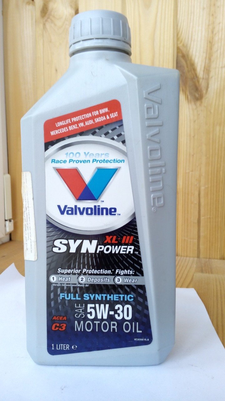

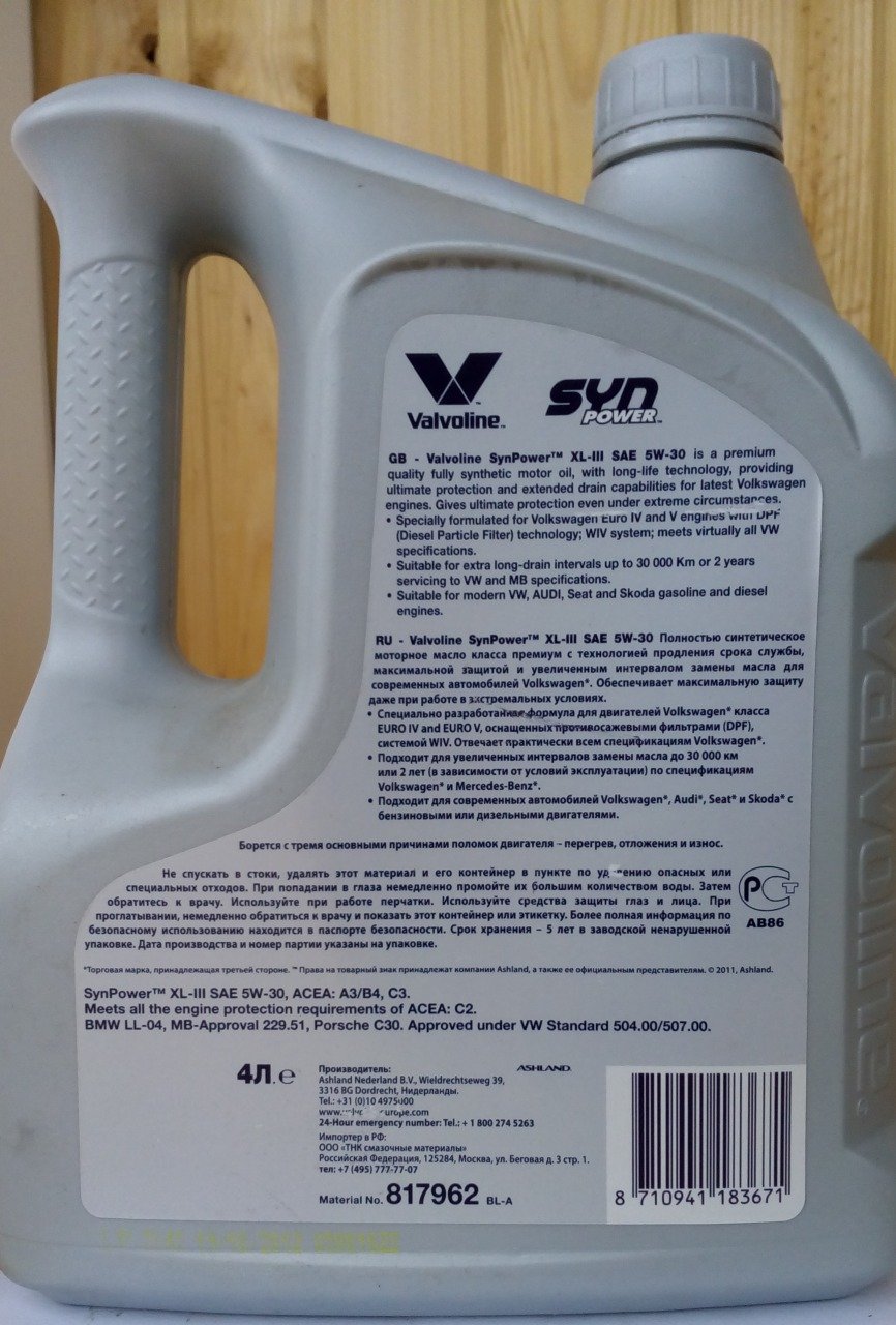

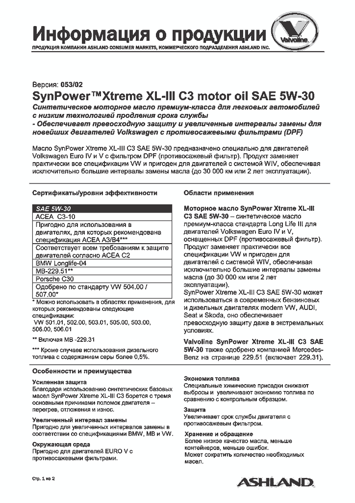

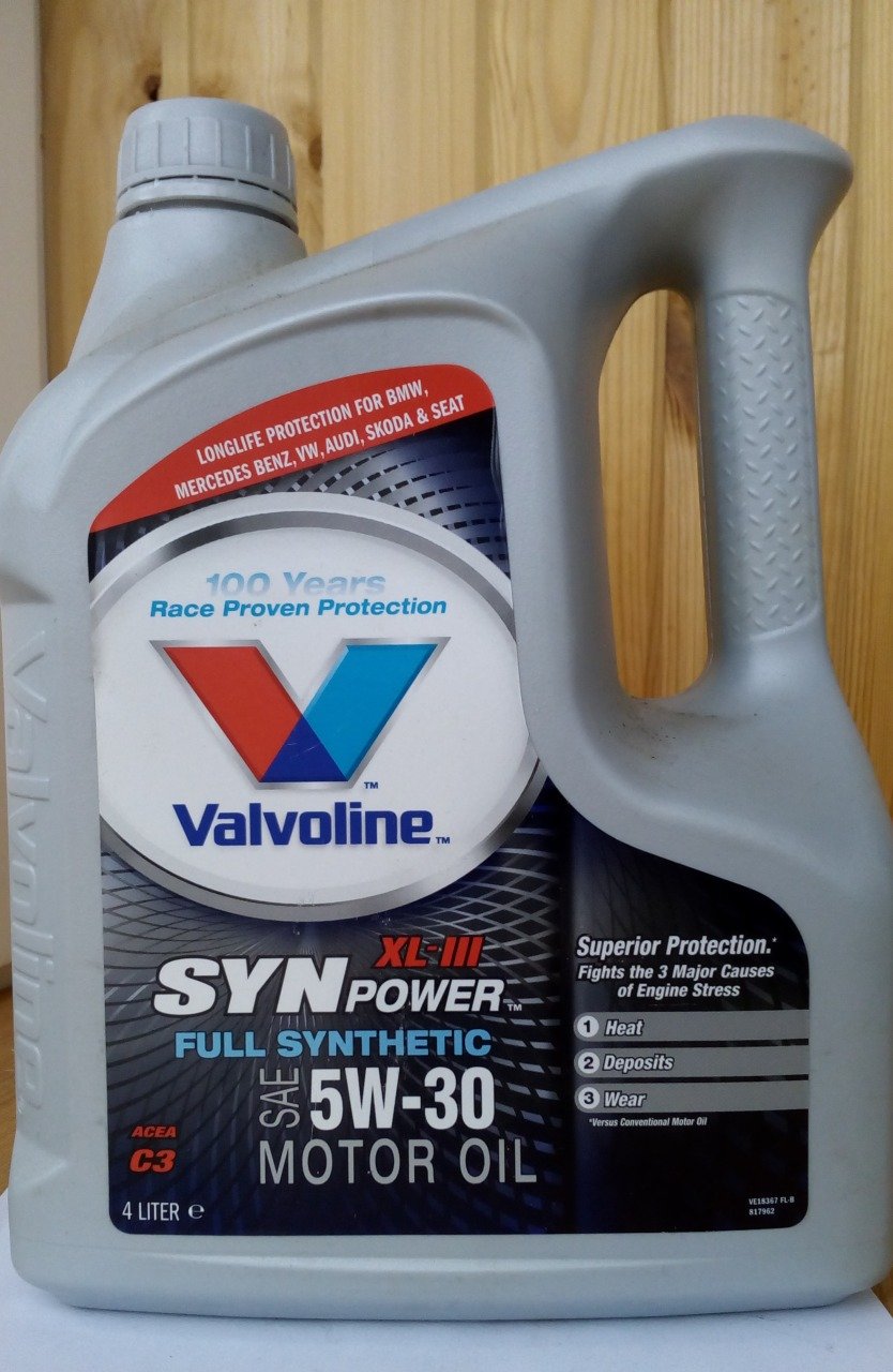

Valvoline SYNPOWER XL-III C3 5W-30 (SN, C3, 229.51, 504/507)
Генин Valvoline
- GEAK_20171106_152537_.jpg (136.37 КБ) 10962 просмотра
- GEAK_20171106_152706_.jpg (164 КБ) 10962 просмотра
- GEAK_20171106_152806_.jpg (85.59 КБ) 10962 просмотра
- GEAK_20171106_152859_.jpg (166.62 КБ) 10962 просмотра
- GEAK_20171106_152921_.jpg (197.19 КБ) 10962 просмотра

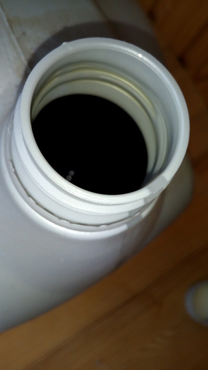

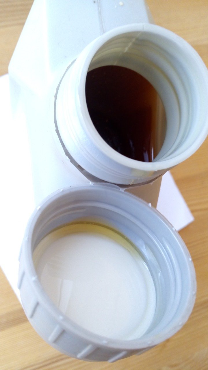

На американский манер горловина не заклеена.
- GEAK_20171106_153035_.jpg (71.57 КБ) 10962 просмотра
Может Ред Лайн под европу косит?
- Сообщения: 1970
у Шелла который покупал в Польше - горловина тоже не заклеена была
