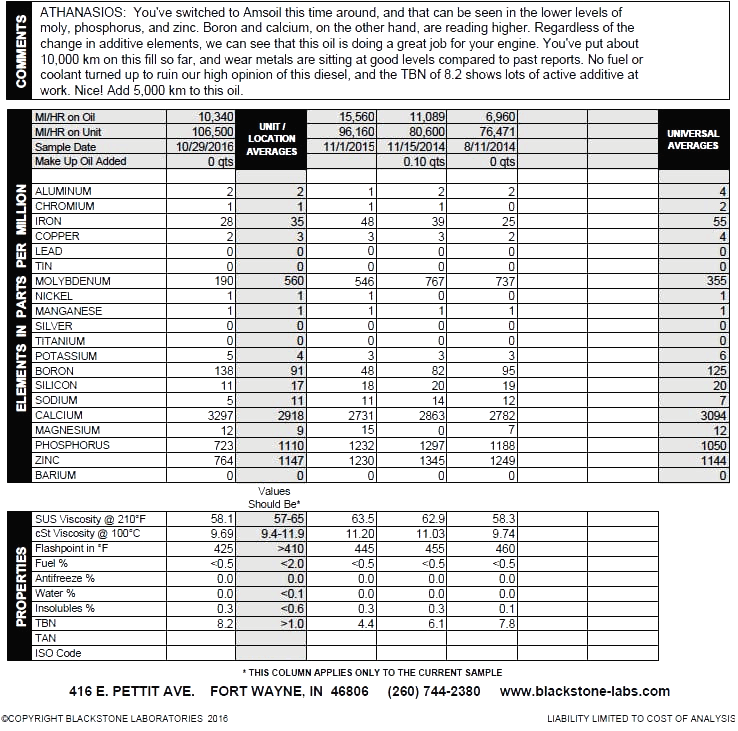

масло - старая рецептура без GEN 2 Amsoil Signature Series 5W-30 Synthetic Motor Oil (SN, A5/B5, dexos1 gen2)
авто 2009 Nissan Navara D40 2.5L дизель
пробег на масле 10.340 км
пробег на авто 106.500 км
источник https://www.bobistheoilguy.com/forums/u ... /Am#UNREAD
Amsoil Signature Series 5W-30 отработка с Nissan Navara D40 2.5L после 10340 км [bitog]

Amsoil Signature Series 5W-30 отработка с Nissan Navara D40 2.5L после 13000 км [bitog]
В названии темы 13000км, в описании 10000км, в реальности 10000 миль. Gubkin, не проснулся?
- Сообщения: 19744
veles, скопировал с пред.темы
размерность в км, по ссылке пруф.
