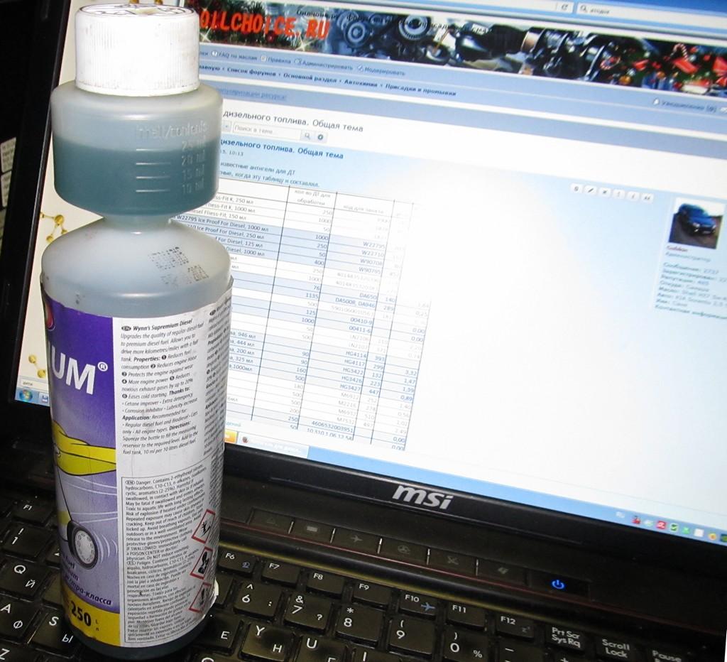

Баночка от Виннс Супреме просто обалденна для хранения антигеля.
Очень удобно отмерять дозу
Перелил туда RAVENOL FLIESSVERBESSERER
25 мл на 12 л топлива (заправка на 500 руб).... обычная моя дозировка перед морозами, т.е. 1:500

В такой таре 10 мл добавлять нужно по ходу, у меня все не сливается около 10 мл болтается всегда внизу!

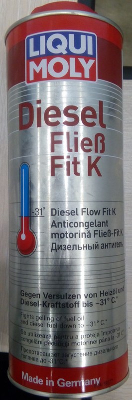

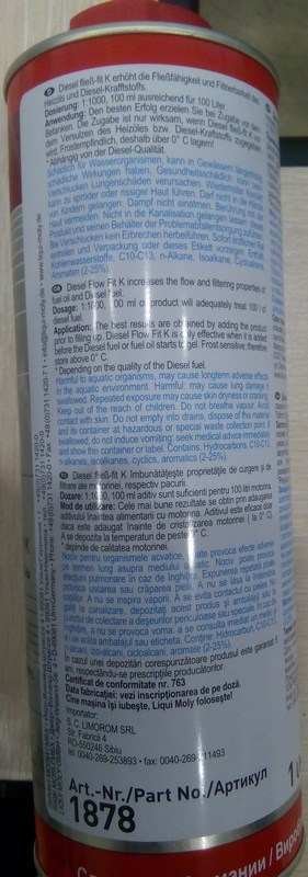

фото литровки Liqui Moly 1878
