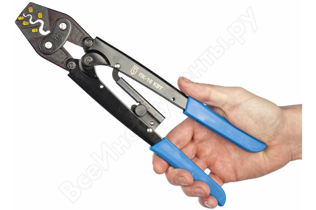

посоветуйте
для домашнего использования
обжимать максимум 4 жилы 2,5мм2
КВТ ПК-16 49369 пойдет для этого ?

Наконечники какого типа? НКИ (кольцевые) или НШВИ (штыревые)? Для НШВИ такие нравятся:

Инженер_Гарин, ну планирую обжимать "Гильза ГМЛ 6"
для них пойдет то что у меня на картинке ?

Подойти должны, а в чем необходимость обжимать 6ку гильзу? Сейчас у электриков консультируюсь сижу. Мы гидравлическими обжимаем. Проводка медная моножила?

в раздаточной коробке, чтоб засунуть в гильзу 3 жилы по 2,5 мм2
провод ВВГнг 3x2.5

Понятно, обожмет, конечно. Но лучше бы сварить, делать так на века )

Взял клещи
и гильзы http://www.etm.ru/cat/nn/9716535/ http://www.etm.ru/cat/nn/9716544/
Фот так вот получилось
волнуюсь только )) можно пережать данное соединение и перебить жилы внутри гильзы ? жмёт не хило, сил не меряно
на клещах написано "10" я и жму гильзу 10-ку... впечатление что там борщ
