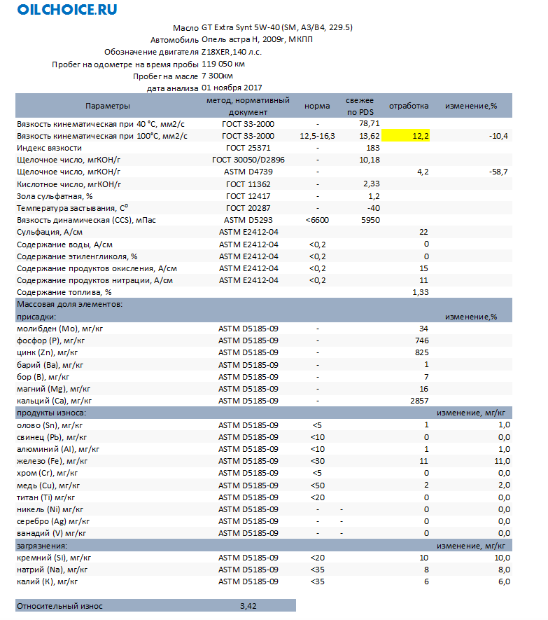

Масло: GT oil GT Extra Synt 5W-40 (SM, A3/B4, 229.5)
Автомобиль: Опель астра н ,2009г
Двигатель: Z18XER,140hp,МТ
Наличие чип-тюнинга: нет
Общий пробег на одометре на момент слива масла: 119050км
Пробег на масле: 7300км
Моточасы: 130
Израсходованное топливо: 571л
Объем заливаемого масла: 4.5л
Доливки масла: нет
Срок эксплуатации: 2 месяца
Период эксплуатации: 14.06.2017 - 10.08.2017
Автозапуск: не использовался
Предпусковые подогревы: нет
Топливо: SHELL АИ 95
Режимы: 20 город , 80% трасса.
Фильтр масляный: MANN
Фильтр воздушный: оригинал
Что было до этого масла: SHELL HELIX ULTRA 5W40
Промывка промывочным маслом: не делаю,пролил картер свежим GT OL
Топливные присадки: нет

UP! Встречам самый первый анализ по акции GT Oil который считался утерянным
Опять KV100 свалился в SAE 30

130 мо/ча...(Вадим,вернись на шелл :D )...и zddp какой-то "жиденький" для 229,5... :popcornn:

Горячий XER почти ушатал масло за два месяца, но месяцок оно ещё точно бы прожило.
mox111 писал(а): 12 янв 2018, 16:57 zddp какой-то "жиденький" для 229,5

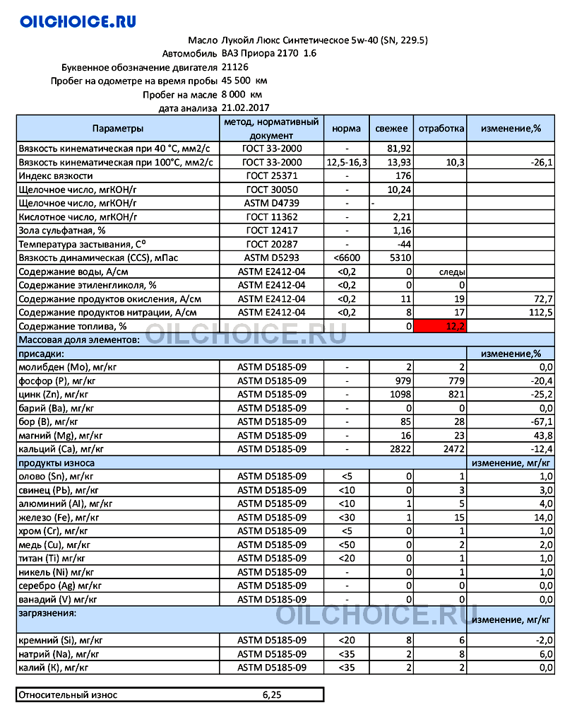

стандартный, как у "лучка"
Gubkin писал(а): 12 янв 2018, 16:48Опять KV100 свалился в SAE 30
кажется корейцы всё же экономят на загустителе, но в остальном-то всё отлично!
Так легкомоторка, чего ты хочешь...
Падение меньше чем -15% - все нормально...
Но ZAXER конечно убивец масел

(тогда мне лучка заверните)

да пожалуйста!
GT Extra Synt 5W-40 отработка с Opel Astra H (Z18XER) после 7300 км [oilchoice]
(ага 12 % топлива ) я ж не таз выбрал ,а масло :)

Вот и нашлась отработка :class и анализ красивый за минусом сработки загустителя за какие-то 130м/ч., посмотреть бы на ~200м/ч, как на тридцаточке с жиденьким пакетом отбегает...

Всем спасибо! Как я рад видеть свой первый анализ.Считаю слил во время,я переживал что прошивка евро2 будет лить топливо,но все хорошо.А вот вязкость упала все равно.Щелочное -59% за 130 моточасов ,на хорошем топливе - это не есть хорошо,поэтому катаю исключительно фул сапс. Износ отличный,если учесть что я ехал на юг и порол 170-180,иногда 130-140,попал в дикие пробки в жару.Помню смотрел анализы c xer и там было много меди,тут норма,и что удивительно хрома ноль при такой нагрузке :class Кремния много ,потому что когда были пробки,ехали по грунтовкам,пыль была страшная,думал будет больше.И вообще я бывает кручу больше штатной отсечки,почти 7500,и хрома ноль)) пакет и правда жидковат,или он сработался? я не знаю сколько в свежем.

mox111 писал(а): 12 янв 2018, 16:57130 мо/ча...(Вадим,вернись на шелл )...и zddp какой-то "жиденький" для 229,5...
На шелл всегда успею)) мне интересно как равенол 0W30 SSO себя покажет,возможно будет анализ

Komarr писал(а): 12 янв 2018, 20:17Считаю слил во время,я переживал что прошивка евро2 будет лить топливо,но все хорошо.А вот вязкость упала все равно.Щелочное -59% за 130 моточасов
По щелочному думаю ещё катать можно было, что было бы интересно, как 30-ка дальше себя покажет.
По совокупности отработок по акции, с загустителем у GT слабовато.
Komarr писал(а): 12 янв 2018, 20:17пакет и правда жидковат,или он сработался?
Тот же вальвик показывал хорошие результаты по анализам при жиденьком пакете. Собственно и тут анализ достойный.

DMS писал(а): 12 янв 2018, 20:33Собственно и тут анализ достойный.
Ну да ждал провала конкретного)) летом я очень дерзко ездию :shoot:
