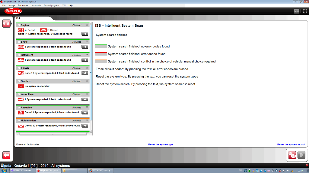

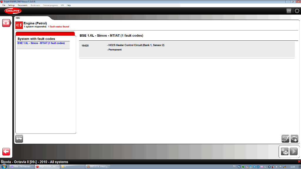

Прога Delphi 2013.3 на железе DS150E (Win7_64 ... на 10-ке у меня этот сканер не заработал)
Отлично берёт Skoda Octavia 1.6 MPI 2010 года МКПП
Ошибки видит во всех блоках
Данные по всем блокам так же видит, вплоть до угла поворота рулевого колеса
Тесты исполнительных механизмов тоже есть
Уже не помню, но вроде как можно сказать заменяет VCDS Васю по функционалу )

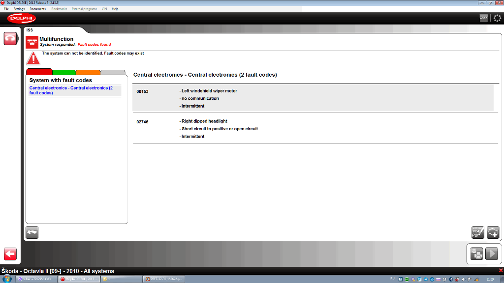

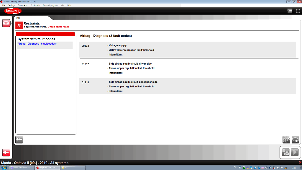

поиск ошибок по всем блокам
Ошибки по подушкам. После снятия передних сидений для одевания чехлов )
Двигатель 1,6 BSE

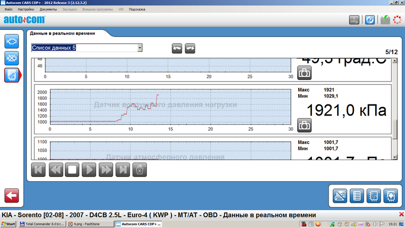

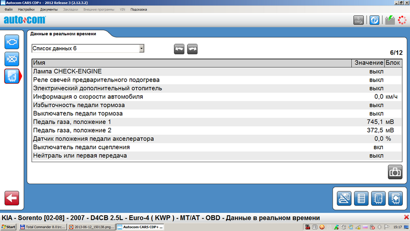

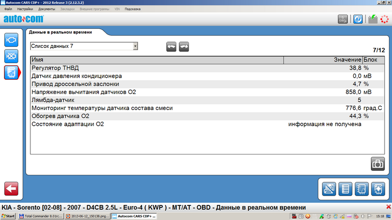

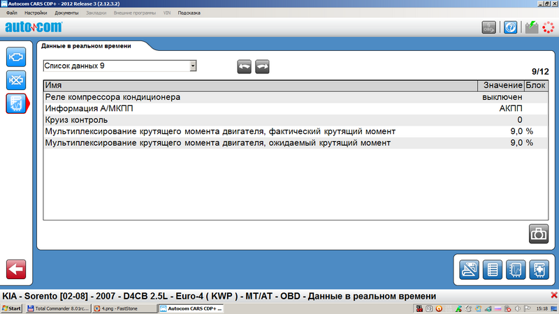

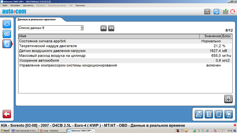

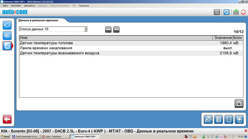

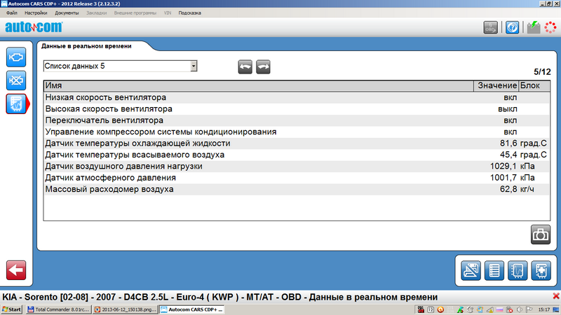

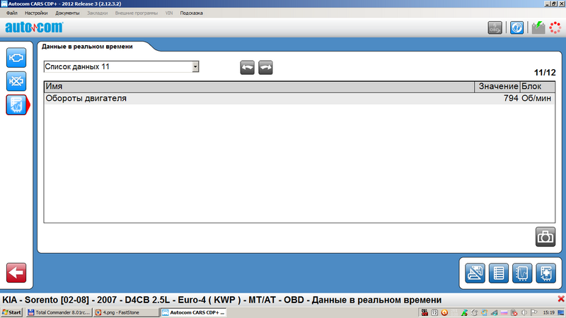

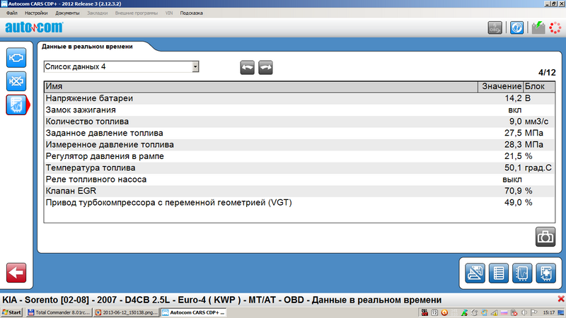

Работа сканера на KIA Sorento BL 2008 2.5D АКПП
Двигатель

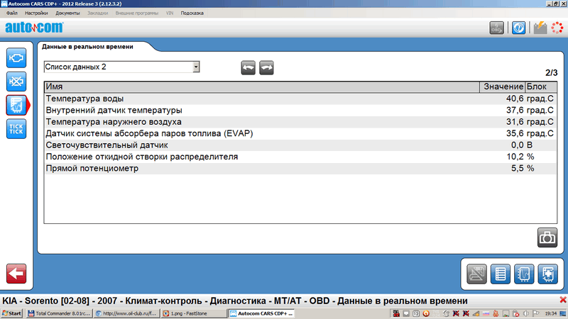

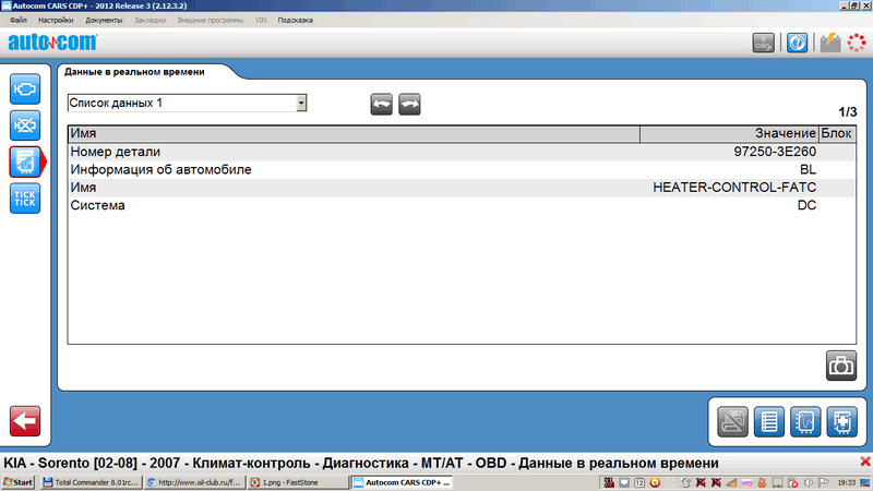

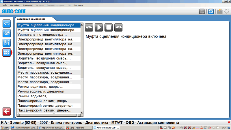

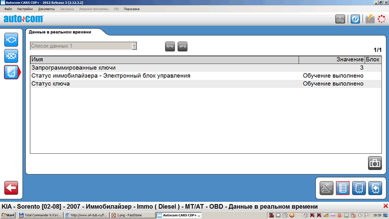

иммо
Климат
Тест исполнительных механизмов

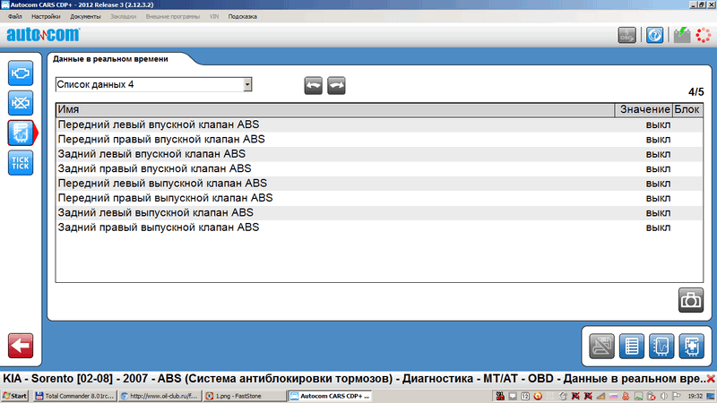

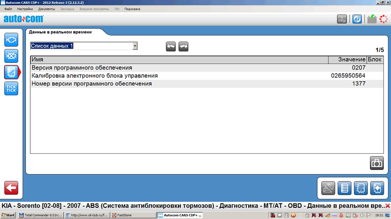

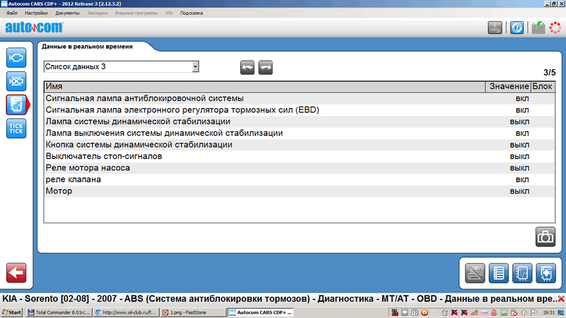

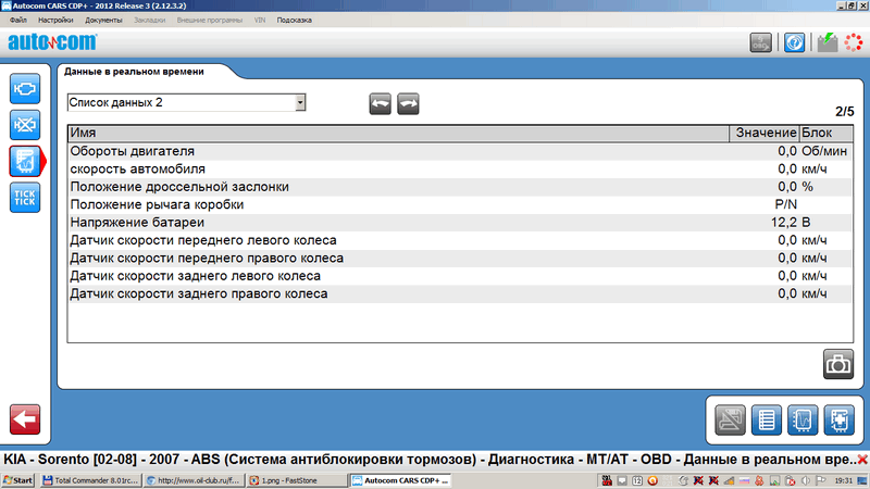

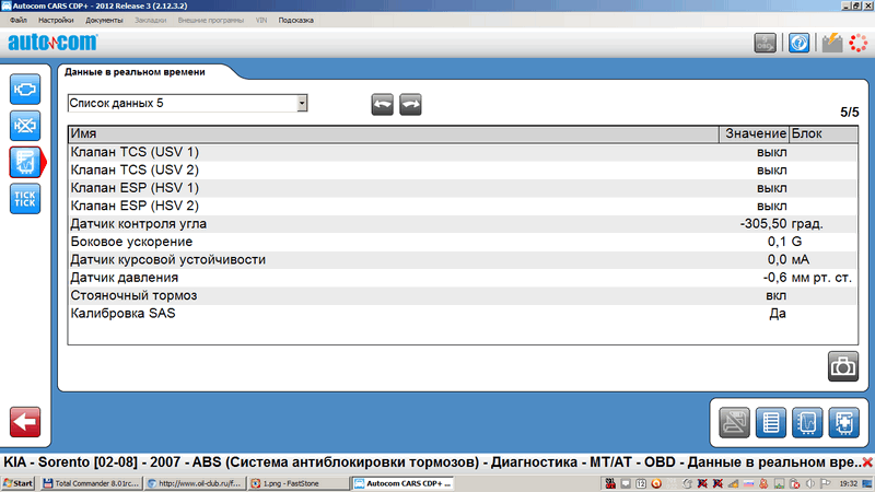

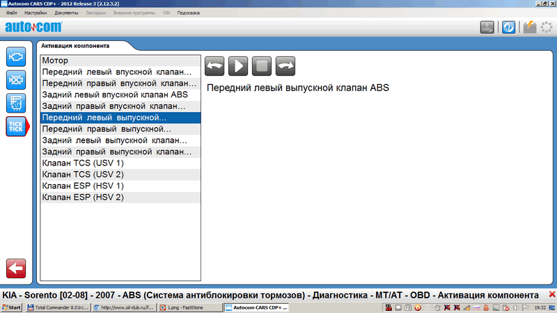

ABS
