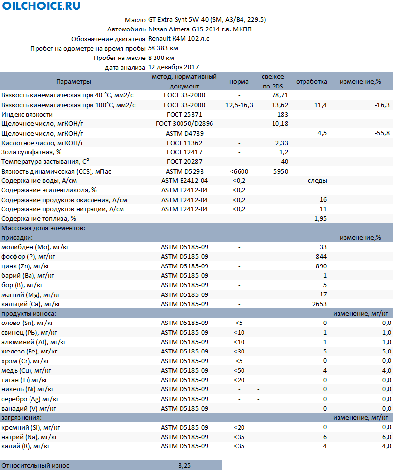

Масло: GT oil GT Extra Synt 5W-40 (SM, A3/B4, 229.5)
Автомобиль: Nissan Almera G15 2014 г.в. МКПП
Двигатель: Renault К4М. 102 л.с
Наличие чип-тюнинга: нет
Общий пробег на одометре на момент слива масла: 58383 км
Пробег на масле: 8300 км
Моточасы: нет инф.
Объем заливаемого масла: 4.8 л
Доливки масла: нет
Срок эксплуатации: 4 месяца
Период эксплуатации: 10.06.2017 - 01.10. 2017
Автозапуск: не использовался
Предпусковые подогревы: нет
Топливо: Роснефть А95
Режимы: 60% город , 40% трасса.
Фильтр масляный: Purflux LS218
Фильтр воздушный: Finwhale AF798
Что было до этого масла: Лукойл Люкс Синтетик 5w40 api SN
Топливные присадки: нет
комментарий лаборатории
Необходим более длительный период наблюдения, для выявления тенденции износа. Показатели естественного износа металла. Обнаружены следы воды, устраните возможные источники загрязнения. Другие показатели соответствуют норме. Провести повторный отбор пробы через 1/2 установленного интервала, для мониторинга изменений.

Анализ по акции GT oil
сравните пакет с GT Extra Synt 5W-40 отработка с Chery Tiggo 2.0 VVT после 8 тыс.км [oilchoice] (Пост DMS #56707)
30 ppm MoDTC это такой пакет значит
Zn, P, Ca прям 1-в-1
Кремния ноль, видимо очень хороший воздушный фильтр
GT Extra Synt 5W-40 отработка с Nissan Almera G15 (K4M) после 8,3 тыс.км [oilchoice]
По металлам просто шоколадно!
неужто корейцы загуститель не от MB 229.5 замесили...
Отправлено спустя 1 минуту 12 секунд:
Gubkin, бланк прикольно раскрасил мне нравится
и разжижение, хотя топлива много меньше
Хорошие показатели. Ожидал почему то худшего в плане разжижения и падения щелочного.когда ранее выкладывали анализы 30-к. но нет.для такого режима, в котором ходило масло - все как и должно быть для полнозольника.
Хорошее масло 5w40 Extra Synt от GT oil. Крепче тридцаток и малозольников. Что было вполне ожидаемо. Но более 10 тыс км в режиме лето жара город кондюк на полную на хх - его катать не следует.
Как впрочем и любое другое масло .
