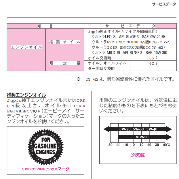

плюс рекомендация от 0-20 до 10-30
ещё и теплый климат и старый двигатель
я за Ford 913-D разработанный для цепных двигателей как раз
Champion OEM Specific 5w-30 MS-F (SL, A5/B5, WSS-M2C913-D)
