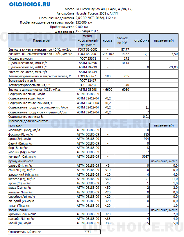

GT Diesel City 5W-40 отработка с Hyundai Tucson 2,0 CRDI после 9100 км [oilchoice]
Масло: GT oil GT Diesel City 5W-40 (CI-4/SL; A3/B4, E7)
Автомобиль: Hyundai Tucson, 2008 г, АКПП
Двигатель: 2,0 CRDI WGT (D4EA), 112 л.с.
Наличие чип-тюнинга: Есть (155 л.с.)
Общий пробег на одометре на момент слива масла: 152000 км
Пробег на масле: 9100 км
Моточасы: нет инф.
Израсходованное топливо: 836л
Объем заливаемого масла: 6 л
Доливки масла: нет
Срок эксплуатации: 2 месяца
Период эксплуатации: 13.08.2017 - 09.10.2017
Автозапуск: не использовался
Предпусковые подогревы: нет
Топливо: GP Vympel, Shell, ТНК, Роснефть, Лукойл, Татнефть, Калина Ойл.
Режимы: 20% город , 80% трасса.
Фильтр масляный: Green Filter ОК0129
Фильтр воздушный: Green Filter LF0206
Что было до этого масла: GT oil GT Diesel City 5W-40 (CI-4/SL; A3/B4, E7)
Промывка промывочным маслом: не делаю - в картере остался несливаемый остаток старого масла, но с посадочного места фильтра шприцом откачиваем старое масло.
Топливные присадки: нет

UP!
Третий анализ из акции GT OIL
вот тут всё нормально с щелочным числом
значит у меня в анализе GT Diesel City 5W-40 отработка с KIA Sorento 2,5D D4CB после 6231 км [oilchoice] это просто ошибка
Все бы ничего, если бы не падение вязкости до 30-ки, но в любом случае, интервал стоит увеличить.
Что это за бяка? Надо что-то более путное ставить.
Полимерка что то слабовата... Если канистра осталась - запросите по номеру паспорт партии, там будет актуальная KV100
Ну а если брать за истину KV100 с pds - масло на грани провала, падение в -15,5% - это много..5% из них можно еще списать на погрешность блендинга, но не более...
согласен. глядишь и железа поменьше будет
Отправлено спустя 1 минуту 44 секунды:
нужно хотя бы KV40, чтобы так говорить
Gubkin, а почему не делали вязкость при 40?
KV40 это ещё + 400р к анализу, как доппараметр
- Vadim_Mk
- Сообщения: 2576
- Откуда: Санкт-Петербург
- Имя: Вадим
Смысл KV40 если по падению KV100 и так все ясно...
KV40 актуальна только с точки зрения Fuel Economy - больше она нафиг не нужна...
я не предлагал, так как правильно сказал Вадим, этот параметр не нужен
Охренеть. Столько лет прошло с темы про загуститель НГН, а некоторым всё ещё не нужна даже вязкость.
В следующий раз поставлю другой.
Отправлено спустя 2 минуты 50 секунд:
Gubkin, что скажешь в целом о результатах теста отработки? Я верно сделал что замену произвел не дотягивая до 10 тыс (несмотря на преимущественно трассовый пробег)? Угар масла после 5000 тыс пробега обьясним по результатам?
нормальный анализ
вязкость только 30-ка стала, поэтому больше катать не надо было
Andrews1977, напомните плиз, почему первый раз масло слили рано?
Других отработок с такого мотора не встречали? Неужто он и правда так ушатывает загуститель...
Судя по разжижению и относително чистой капле сажи он производит немного.
Попробуйте в следующий раз GT Extra Synth, там загуститель должен быть крепче - MB 229.5 всё таки.
Ранее с этих ДВС анализы не изучал/не видел, но в сравнении с соседним анализом на таком же масле динамика по падению вязкости при 100С похожа, масло провалилось до w30, железа в корреляции настругало чуть больше, хотя учитывая что тут и картер меньше и пробег заметно больше, скорее всего сопоставимо, но и тут в основном трасса...
Вцелом масло справилось, но я бы для данного экземпляра выбирал что-то с более крепким полимером. Посему не согласен с Veles по поводу увеличить интервал, разве что для экспериментов, так как непонятно как такое падение скажется на износе.
