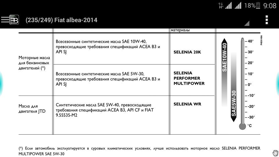

Здравствуйте, помогите подобрать масло для этого двигателя.

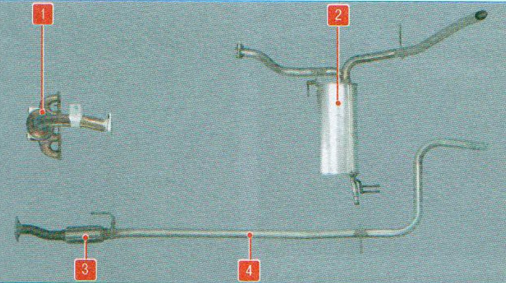

Двигатель 350А1000, такой же устанавливался на Фиат Добло и Гранде пунто, вроде как требует масла категории С3, но на соседнем форуме некоторые люди говорят что оно ходит всего 5000 км и срабатывается, не хотелось бы его так часто менять. Кроме того , говорят что эти масла для дизелей или машин евро4 с трёхступенчатым катализатором, на схеме видно что у нас один всего катализатор, хотя по паспорту она ЕВРО4. Оно надо там вообще такое масло?
Производитель рекомендует вообще полусинтетику классом как Mobil ESSO 10W40.
Эксплуатация машины 30 трасса 70 город почти всегда без пробок. Бензин нормальный класс 5.
Сейчас в машине залито ZIC X7 LS 10W40 C3, но она прошла уже 5000, так что теперь менять его или ездить дальше?
Посоветуйте, я уже спать не могу, мне масла с анализами снятся... :D :D :D
рекомендации в книге
система выхлопная фиат Альбеа

Продал свой с пробегом 88т.км. соседу, масла пробовал разные 0w-30 и 5w-30 C3, 5w-40 c 229.5 для моей зоны оптимален. Рекомендую замену масла через 8-9т.км., из за маленького поддона в 2.5 литра.
Анализ отработки GT Ultra Energy C3 5w-30 отработка с Fiat Albea 1.4 после 8200км [oilchoice]

A.Pro писал(а): 12 окт 2017, 10:09 эти масла для дизелей или машин евро4 с трёхступенчатым катализатором
катализаторы боятся фосфора, а не кальция, поэтому на зольность им кхе...
A.Pro писал(а): 12 окт 2017, 10:09Производитель рекомендует вообще полусинтетику
в этом надо сказать больше смысла чем в том, что трепещут на соседнем форуме :D

Двигатель настолько лохматых годов разработки, что в него можно лить все что смазывает и менять почаще. Ему фиолетово на минералку и полусинтетику.

A.Pro, любое 5w-40 с допусками mb 229.3/5 отлично подойдет
