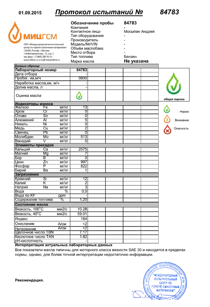

машина:HYUNDAI Solaris
пробег:30 000,на масле 9800
режим:50/50,на трассе 120-140 км/ч
сезон:масло залил в ноябре 2014-по август 2015
заправки:все подряд-95
доливки:не было
https://yadi.sk/i/5s-3IChnioaYT
ниже свежий
http://www4.total.fr/Europe/Vostok/PDF/ ... _5W-30.pdf
честно говоря такой результат немного удивил,я думал уж за зиму он больше нахватает топлива...

Хороший анализ!
Содержание топлива только 1,2% немного портит картину
Но масло зачётное для этого двигателя !
Там 1,4 или 1,6 ?
Авто я так понимаю не твоё, движок на этом масле тихо работал ?

да,авто не мое,знакомые участвуют в "опытах"))) авто 1,6 ,зимой короткие поездки.Про тишину смогу узнать только через неделю) в сочи товарищ ,на новой заправке HKS G-310 поехал)

хорошо отработало!...щелочное на удивление высокое, кислотное низкое, особенно для зимы..., износ мог бы быть поменьше но и так для данной вязкости вполне прилично и достойно)
з.ы. кстати у соляриса по моему в авторевю или ЗР в длительном тесте были очень хорошие показатели на 40ке, если планируется еще анализ интересно было бы сравнить с Луком синтетик 5/40 или аналогом...ИМХО )

Развод какой-то, после 10 тысяч щелочное огромное, TAN вообще не вырос. Так не бывает!
QUARTZ 9000 ENERGY HKS G-310 5W-30 отработка HYUNDAI Solaris после 9800 км [МИЦ ГСМ]
В HKS-310 0.05% молибдена? офигеть
ну это нормально, учитывая что оригинальное масло с таким же пакетом http://www.[слово запрещено].ru/forum/topic/4827-4827/GReY писал(а): 0.05% молибдена? офигеть
Скорее всего это одно и тоже масло вообще.. т.к. оригинал может быть драгон, а драгон сотрудничает с тоталем

ну учитывая,что это не гост(пока не обсудил с ними этот момент),то вполне вероятно ,что при другом раскладе цифры все равно не были бы пугающими,масло гуд,по тем же металлам и элементам загрязнения за 10т, все более чем )

в следующий анализ закажу Ph,что б было яснее,если не сойдемся в цене по гостам)

Пакет здесь чутка менее зольныйGubkin писал(а): оригинальное масло с таким же пакетом

Ну так... ASTM D 2896GReY писал(а): после 10 тысяч щелочное огромное

А на счет кислотного тогда как? )

Анализ как и сам МИЦ ГСМ -полная лажа, так как в бензокорейце как правило масло в труху через 6 000 - 7 000 км..
Vadim_Mk, так тут 50% трассы.. т.е. около 200 м*ч
