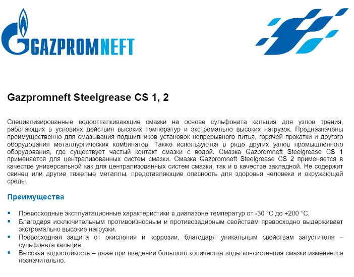

Минеральное масло и -30 С?
4000 ньютонов вроде серьёзная нагрузка, неужто без молибденов достигнута?
Куда её в автомобиле можно применить?

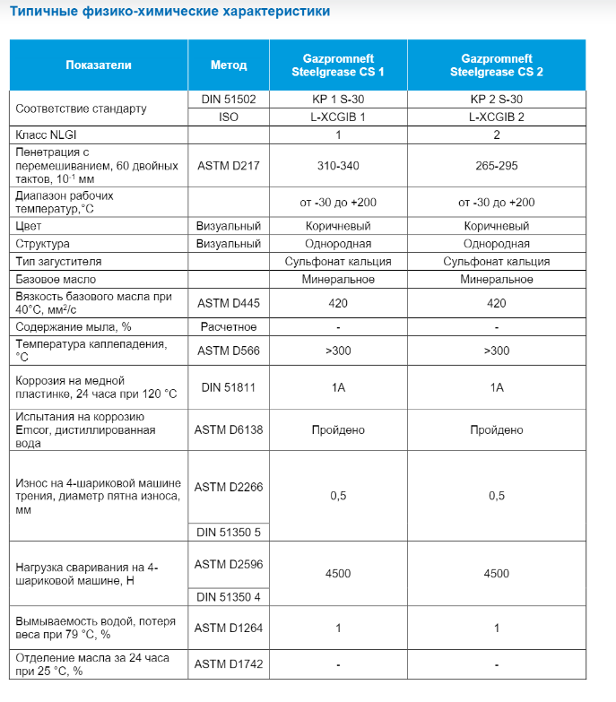

На сайте ГазПром уже указано что вязкость базового масла 420
https://gazpromneft-oil.ru/ru/products/ ... rease-cs-2
