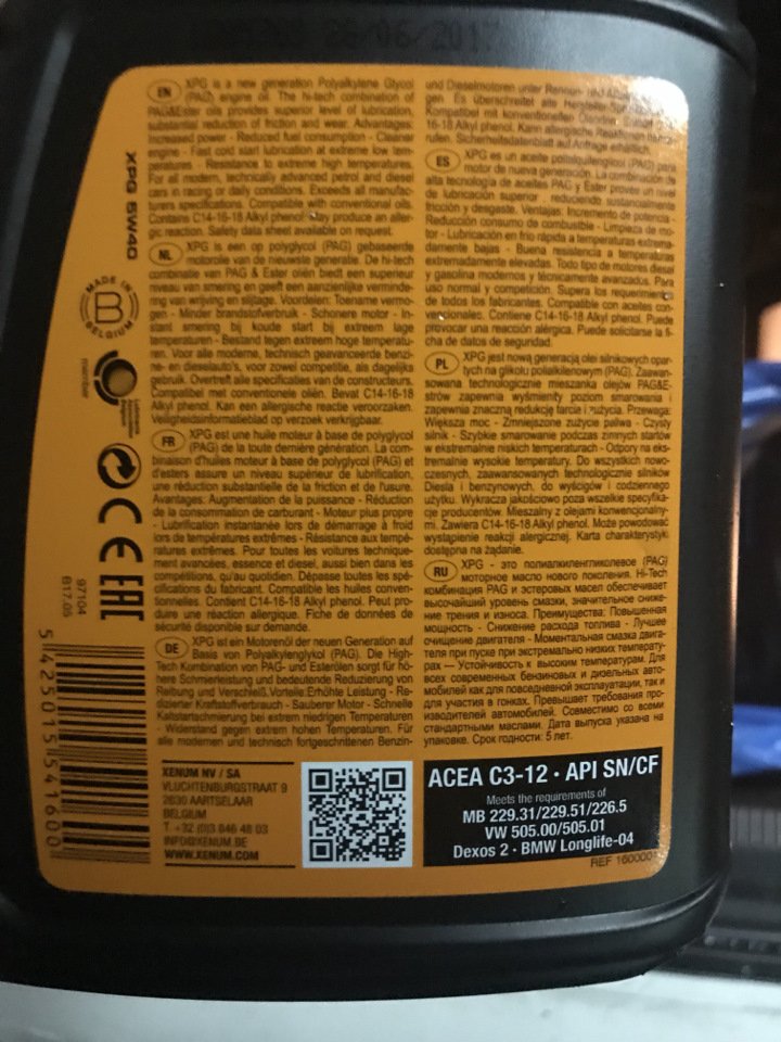

Товарищ купил канистру и немного удивился допускам на этикетке.
У него TSI мотор, в который нужен по идее бензиновый допуск, а его там не было!
Только дизельный...
Может подделка?

Где там? На сфотографированной канистре полно бензодопусков.

Нет там 502 допуска, а на сайте есть.

Чего бы маркетолухи не писали, не бывает 505 без 502.

На этого "монстра" решили место на этикетке не тратить.

В ервинах 502 505 и 502 505.1 и вольф есть, и гавенол и SRS даже - а вот Петя Тосян себя всяким официальнымы OEM допусками на свою продукцию не парится :D :D

С3 и SN уже не бензодопуски? Про 229.5х тот же вопрос ))
