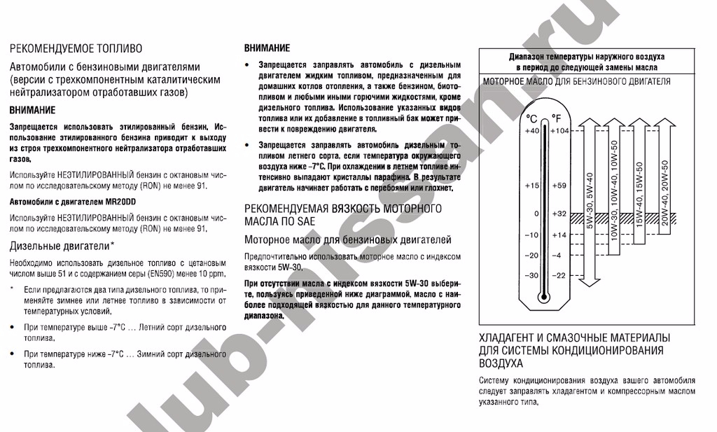

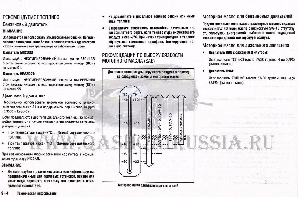

1. Qashqai J11, MR20DD - непосредственный впрыск, FWD, МКПП, 2017г.

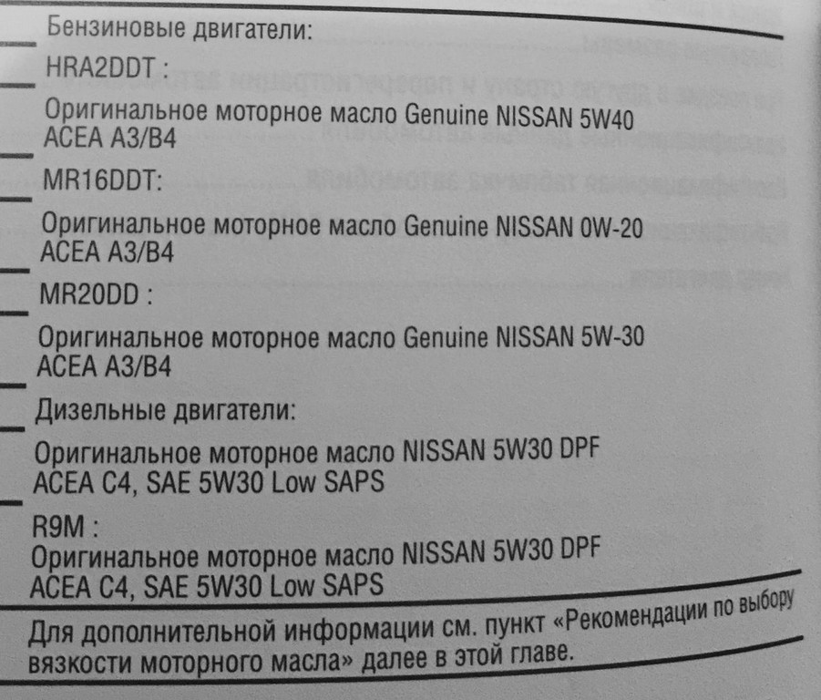

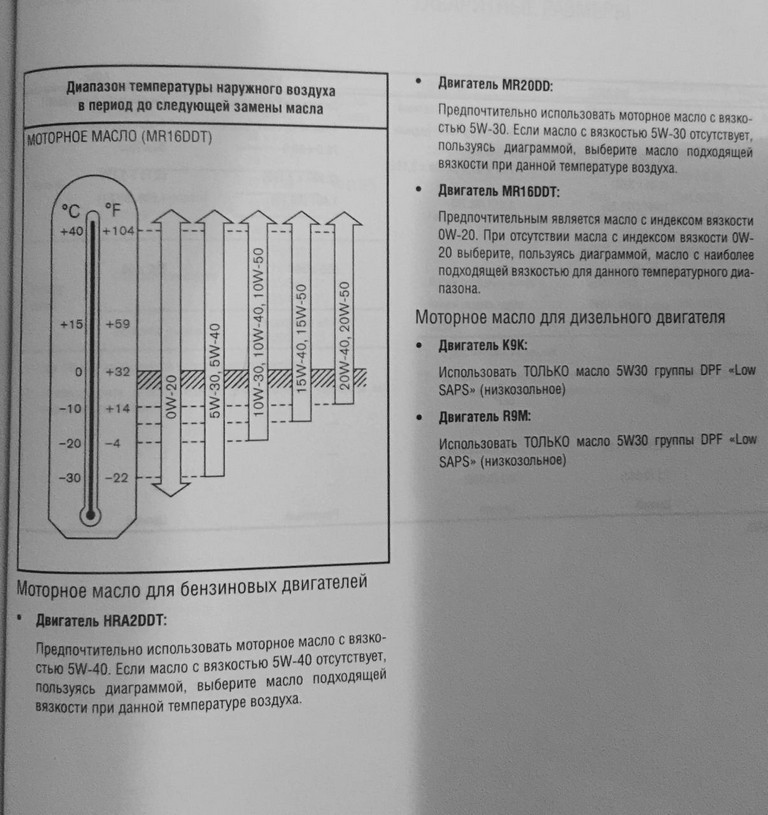

2. Рекомендации производителя
английская сборка:
Английская сборка.jpg (489.01 КБ) 27915 просмотров
Английская сборка2.jpg (567.2 КБ) 27915 просмотров
российская сборка:
российская сборка1.jpg (151 КБ) 27915 просмотров
российская сборка2.jpg (145.19 КБ) 27915 просмотров
российская сборка3.jpg (131.21 КБ) 27915 просмотров

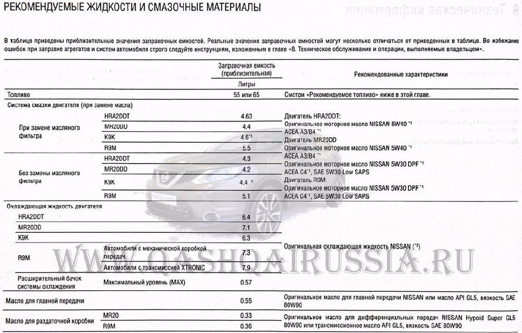

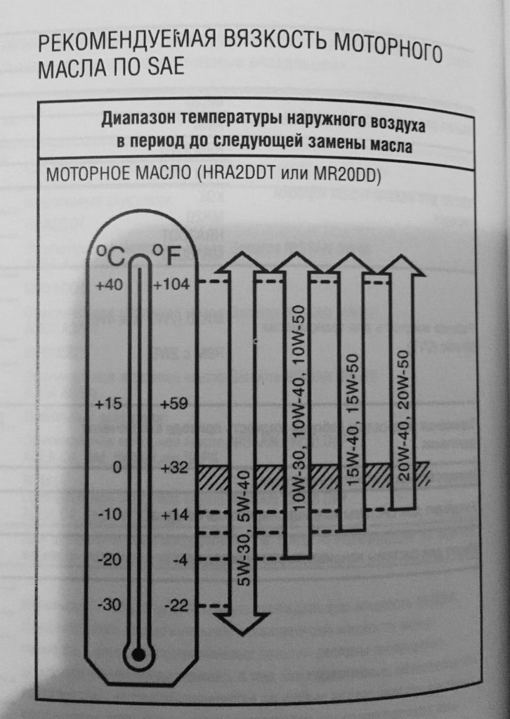

x-trail с мотором MR20DD:
X-Trail Service Manual - Russian assembly1.jpg (449.42 КБ) 27915 просмотров
X-Trail Service Manual - Russian assembly2.jpg (455.01 КБ) 27915 просмотров

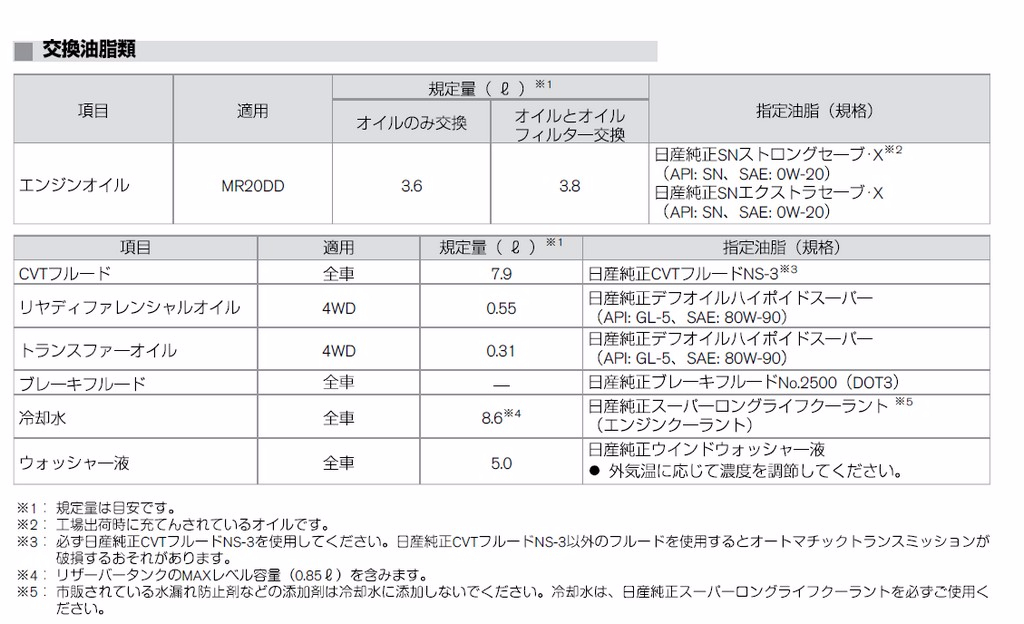

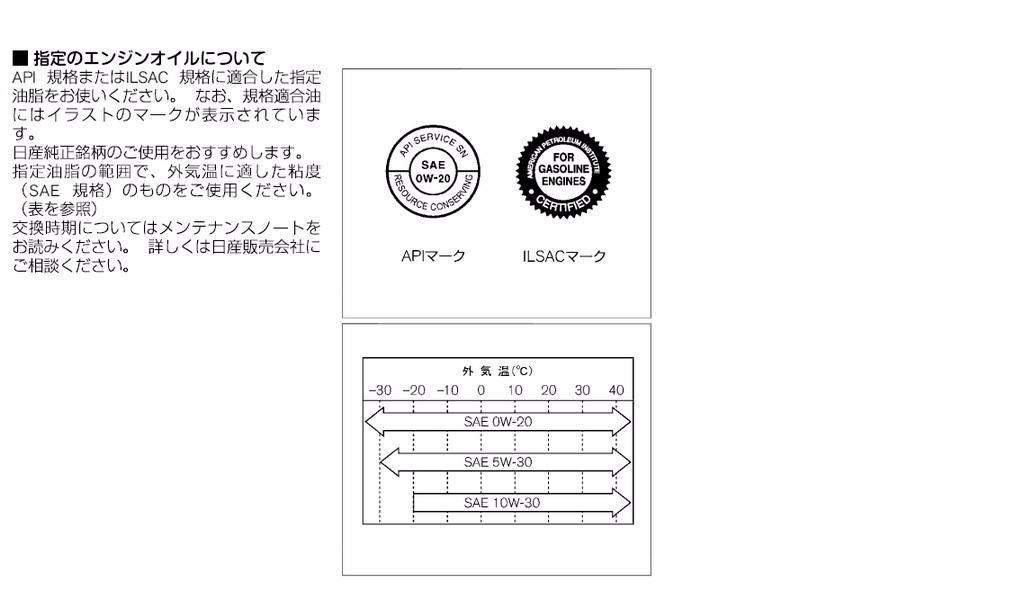

японский мануал x-trail с мотором MR20DD:
X-Trail JPN1.jpg (362.74 КБ) 27915 просмотров
X-Trail JPN2.jpg (190.61 КБ) 27915 просмотров

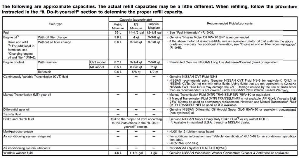

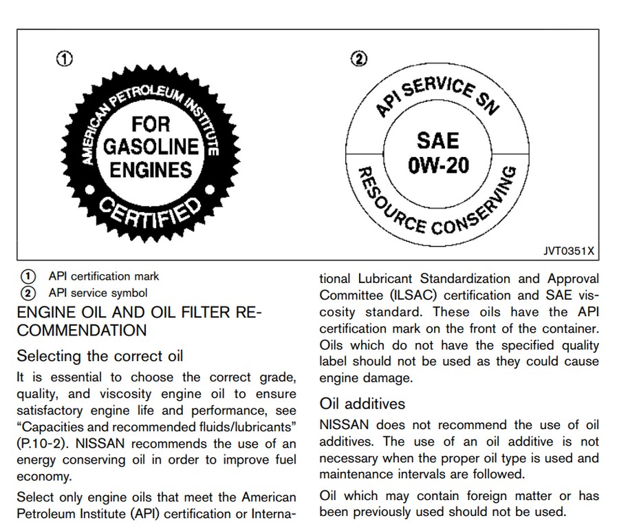

американский Rogue Sport (наш кашкай) мотором MR20DD:
Регламент замены масла в российском мануале 15000км, в американском 5000 миль(8000км)/6мес

Масло в MR20DD (Qashqai, X-Trail)

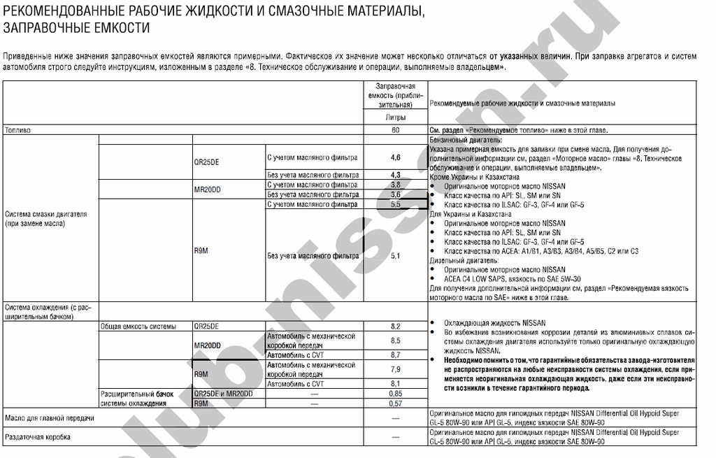

mox111 писал(а): 01 окт 2017, 09:475л.
там заливаемый объем 3,8, на фиг 5л канистру
Gubkin писал(а): 01 окт 2017, 10:05твоя любимая марка
так мопед не мой, будет - "Лукойл с ГПН в новую машину почти за полтора ляма? Ааааа!!!"...не, не оценят.
Еще думаю, как вариант, может что-то из dexos1?
veles,
чеэто? спокойно запихиваем 4,3 :)
