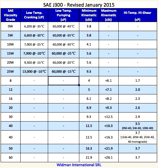

Почему Мотюль дала своему маслу такое название 300V SPRINT 0W-15 ?
Такого же нет в SAE J300
Должно быть 0w-12

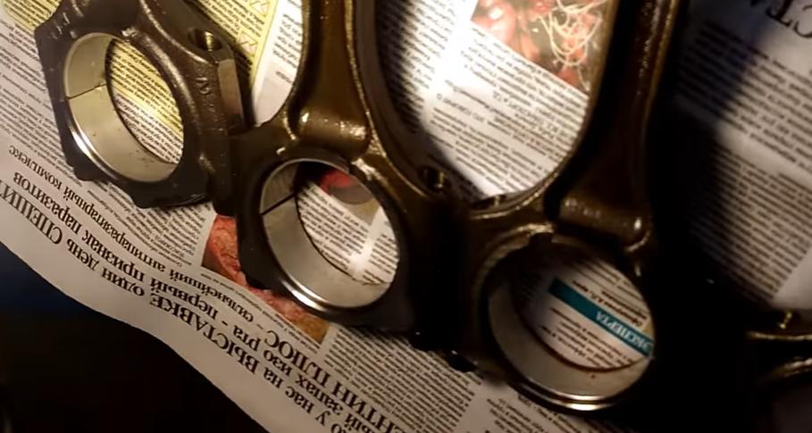

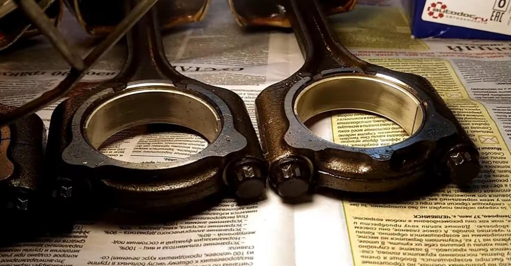

Что скажете ?
как получилось, что вкладыш крышки шатуна в идеале, а с обратной стороны было граничное трение
не прямая ли связь с маловязким маслом ?
может 5-40 спасло бы двигатель ?
скрины чтоб удобнее смотреть

Вязкость вряд ли... современное покрытие из титана обделалось
,а может супер легкие шатуны ,а может,а может....

Там ни слова о масле.
