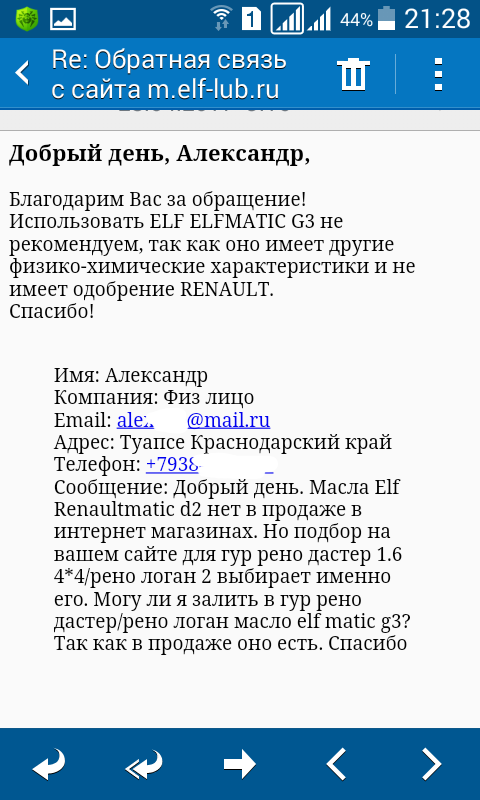

Пришло время менять жидкость в ГУРе ниссан алмера G15 2014 года выпуска. Рейка в нем стоит от рено логан. Впрочем как и все остальное..
Пробег 47600 км. 2.5 года. Жидкость чернющая. Зимой при минус 10 выл гидрач утром при пуске минут 5 .

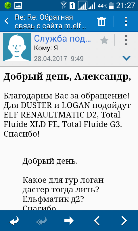

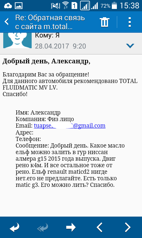

Задал вопрос Тотал Восток - что лить в ГУРю ответ - тотал xld fe. Total fluide g3. Elf renaultmatic d2. Total fluidmatic mv lv
А вот elf elfmatic g3 Тотал лить НЕ рекомендует.
Заказал 2 литра тотал xld fe - 386 р литр.
Кто что думает?

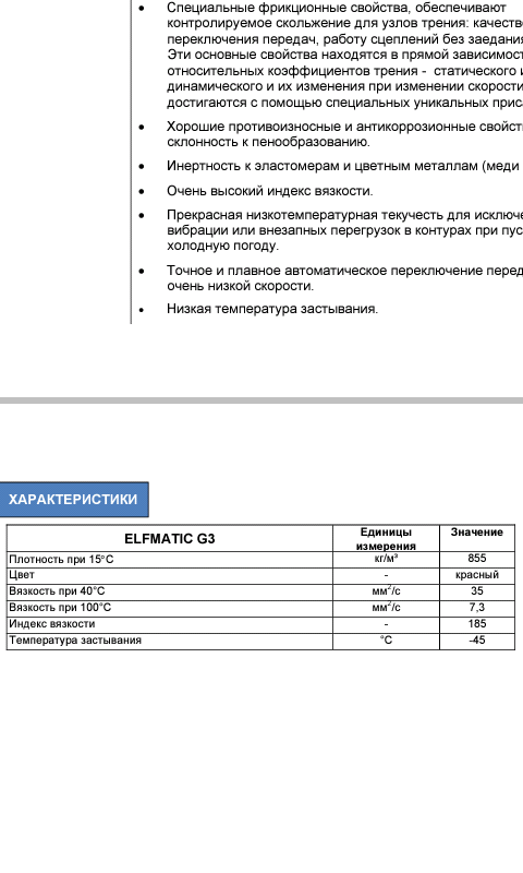

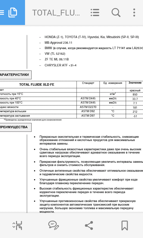

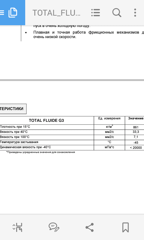

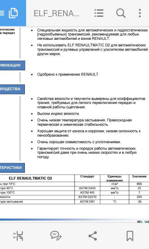

Заказал сугубо по рекомендации Тотал Восток Total Fluid XLD FE как наиболее недорогое. 386 р литр . Потом глянул характеристики остальных рекомендованных. И понял. Что это почти одно и то же. В том числе и ельфматик G3.
Мое мнение.рекомендации тоталя это просто маркетинг
Отправлено спустя 2 минуты 43 секунды:
ТТХ примерно одинаковы. Думаю что в гур рено логан/дастер/ларгус/алмераG15 можно лить любое из них

Мануал к авто рекомендует Nissan Power Steering Fluid. Или аналоги.
Оригинал это dexron2. То что рекомендует тоталь эльф это dexron3.
Кучу отчетов по бж на драйв2 прочитал.
В рено все льют ельфматик g3. Некоторые мобил 220 и 320. Dexron2 и 3 соответственно

GReY, dexron это просто допуск. Как асеа api ilsac и т.п. просто надо использовать масла по допускам. Ниссан рекомендует nisssn psf.
Elf рекомендует
-renaultmatic d2
- total fluid g3
-total xld fe
-total mv lv
А насчет nissan psf может и не дексрон 2. Не могу утверждать.но думаю он соотв точно ему
