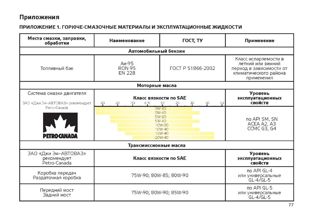

1. Шевроле Нива - 2010г.в., ДВС-ВАЗ2123, чипа нет(только подумываю), ГБО нет, катализатор - Евро3(вроде)
2. от 0W30 до 20W40 3. Новосиб, бывает до -35 и до +35, нет ни гаража, ни прогрева.
4. 40%трасса, 60 город (бездорожье - умеренное - только планируется). Бензин лето - 95, зима - 92(Газпромнефть), в год около 12000км.
5. Замена масла по сезону, вне зависимости от пробега, осенью и весной
6. Собственно вопрос - перевести авто на 30-ю вязкость. (Купить можно в принципе любое масло, но и переплачивать то же не охота, чтоб не было "не в коня - овёс")
То есть зимой 0-5W30, летом 3-10W30 А3 - вот тут то я и в смятении - если с зимой всё более менее понятно - масло часто недогретого и от xW30 будет только лучше, то летом с жарой и пробками может масло xW30 не справится и как говориться "настругать"... т.к. двигатель как вы все знаете весьма нагружен и в мощностном и температурном смысле.

можно переводить, НО не на маловязкие 30-ки. А3+ MB 229.5 - вполне себе вариант хороший. На зиму 0w-30, на лето 5w-30 те же коммтранс масла, там (в 5-ках) поболе уже будет 3-й группы.St.sinner писал(а):Собственно вопрос - перевести авто на 30-ю вязкость

На период осень->весна 0W-30 MB 229.5 доступное в регионе с меньшей золой и большим щелочным числом из большой пятерки Mobil Shell BP ( в том числе Castrol Aral) Total Chevron Лукойл которые есть в BEVO 229.5, NGN в топку, так как благодаря их косяку в -15% от заявленной в pds KV100 появился этот форум
На период весна->осень и ползанья по говнам 10W-30 MB 228.51 доступное в регионе с меньшей золой и большим щелочным числом из большой пятерки Mobil Shell BP ( в том числе Castrol Aral) Total Chevron Лукойл которые есть в BEVO 228.51
если будет чип - то наверное имеет смысл перейти на 0W-40 и 10W-40 так как наверняка будет топливо попадать в масло..

там и без чипа ,топливо пуляет в масло будь здоров...ЗАЧЕМ х-30 ? нужен экстрим?
Масло в Шевроле Нива ВАЗ-2123 на xW-30
Я не понимаю зачем 30-ки
Зимой 0w-40, летом 5w-40 c допуском 229.5

Не нужно путать хрен с редькой.St.sinner писал(а):В здравом уме я понимаю, вроде ничего не должно быть, раньше ездили на М8, а оно SAE20 и современные масла сделали гигантский шаг вперед по своим свойствам...
Да, раньше даже во многие грузовики лили М8 и даже более жиденькие.
Но раньше степень форсировки моторов была относительно небольшой, а площади опорных поверхностей трущихся пар большие.
Да и рабочий температурный диапазон у грузовиков был примерно 75-85 С по ОЖ, а у современных легковых обычно 90-110 С.
В моторы ВАЗ классики рекомендовали летом М12Г1 это верхний предел нынешних 30-ток.
Я так понял что вы на Ниве не только в булочную ездите, но и на бездорожье выезжаете?
А это чревато повышением температурного режима, поэтому моё ИМХО
St.sinner писал(а):ну его нафиг.

думал все допуски MB с сотой единичкой(229.51, 229.31) - средне или мало зольные...mikong писал(а):С 229.51 не путаете?
Так то да, движок 2123 термо-нагружен...склонен к перегреву...с другой стороны вроде ж более жидкое масло должно способствовать лучшему отводу тепла...Lew писал(а):...а у современных легковых обычно 90-110 С.
Если бы было столь однозначно, то в мото движки заливали бы 20-ки, однако почему-то заливают 40-ки и 50-ки.St.sinner писал(а):должно способствовать лучшему отводу тепла...
Я еще могу понять тех, кто зимой вместо 10-40 заливает 0-30, тут да, бесспорная польза для мотора при холодных пусках + ощутимое снижение расхода топлива при коротких поездках.

средне или мало зольные...Правильно думал,так и есть ,только 228,51 это грузовой лоусапс,поэтому он отличается от легковой кол-вом и классом элементов...
Это в современных двс маловязкие лучше будут циркулировать и отводить тепло,а в наших "деревянных" это будут сплошные разрывы пленки,а нехватка обычной противозадирной присадки еще и усугубит состояние цпг...
