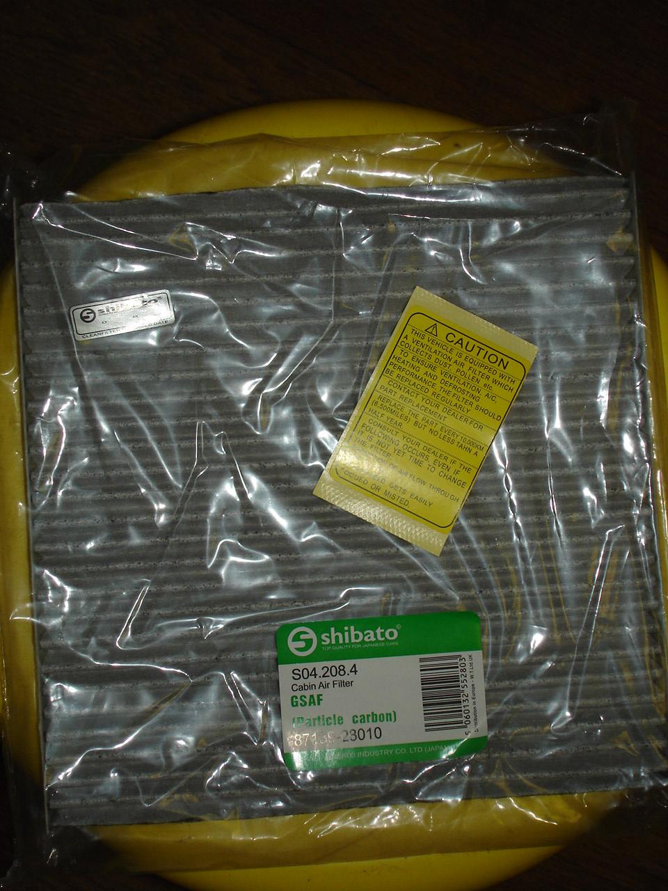

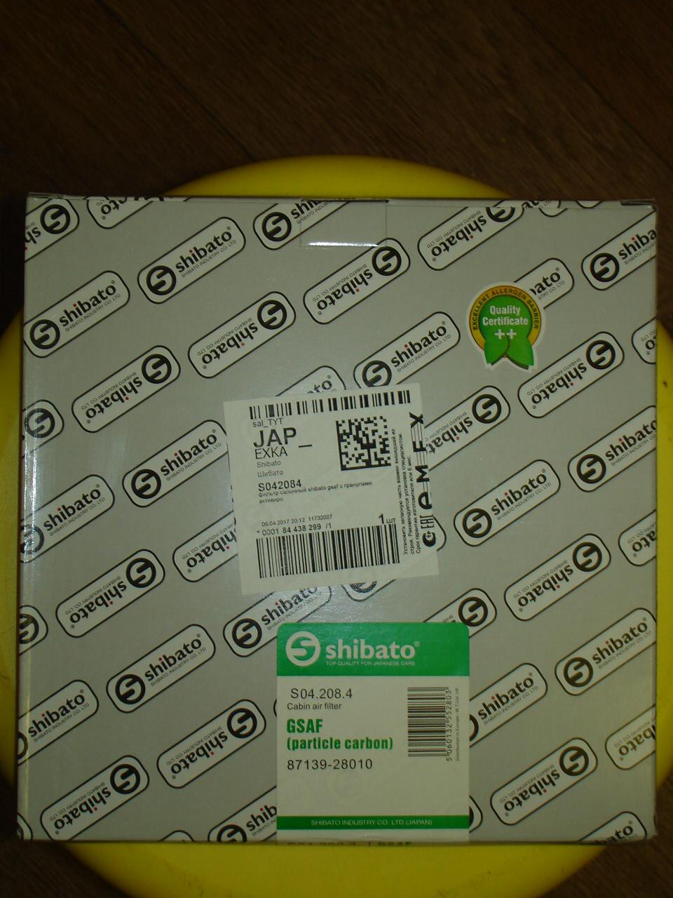

Фильтр обошёлся мне в 200 рублей, хотя можно было взять более дешёвый S04.208.3 или даже S04.218.3 по цене Салонные фильтры Just Drive (Пост GReY #40582)
Фильтры с цифрой 3 в конце отличаются меньшим содержанием угля - они им как бы пропитаны, тогда как у фильтров с цифрой 4 заявлен гранулированный уголь. На что я и повёлся.
Фильтр приехал в картонной коробчонке и запаянный в полиэиленовый мешок с одним вентиляционным отверстием. В коробку вложена странная жёлтая наклейка.

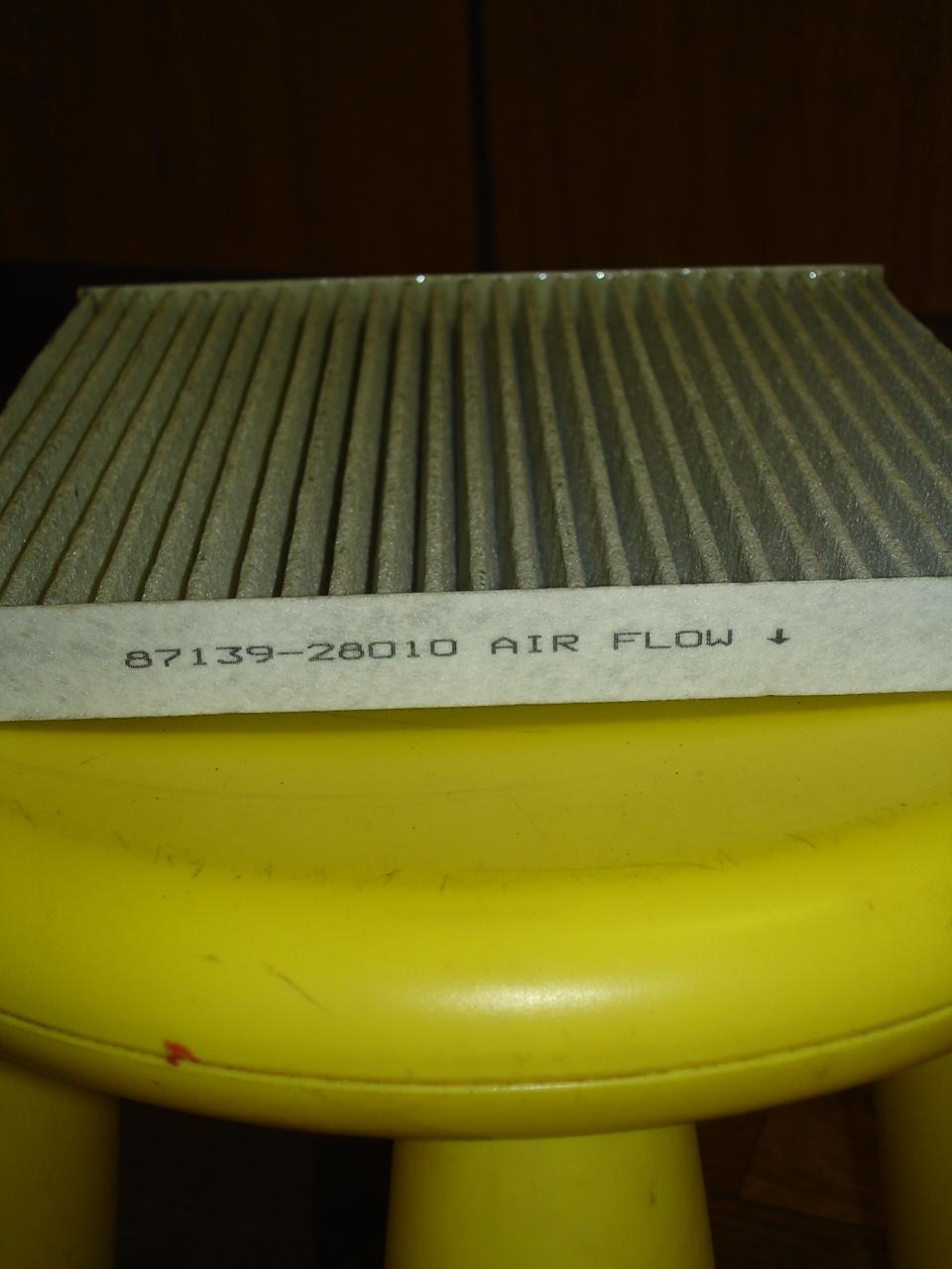

"Уличная" и "салонная" стороны мало отличаются по цвету, зато есть стрелка, указывающая направление воздушного потока.

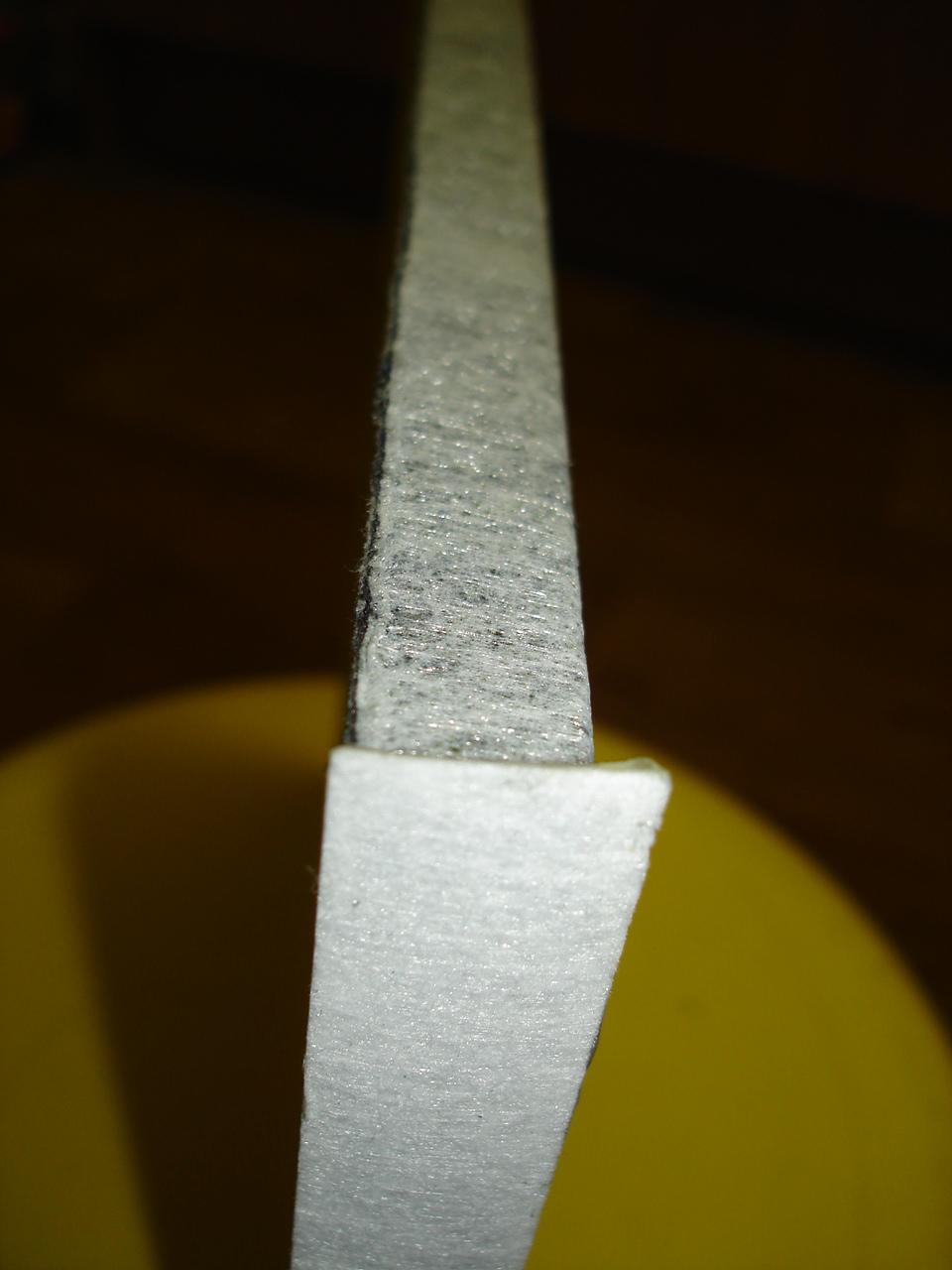

По жёсткости и толщине фильтрующего материала Shibato слегка уступает Салонные фильтры Just Drive (Пост GReY #40582), но превосходит Салонные фильтры Elemetex (Пост GReY #40571)

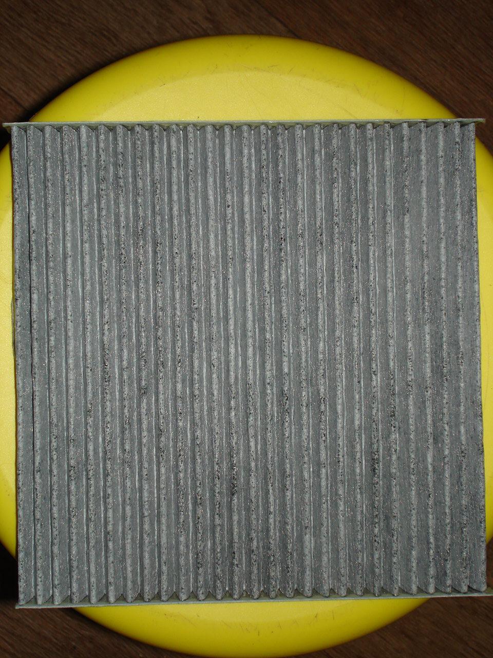

"Уличная" сторона мохнатенькая на ощупь, а "салонная" - скользкая, ламинированная.
И, почему-то, немножечко темнее "уличной". На фото это видно плохо из-за вспышки.

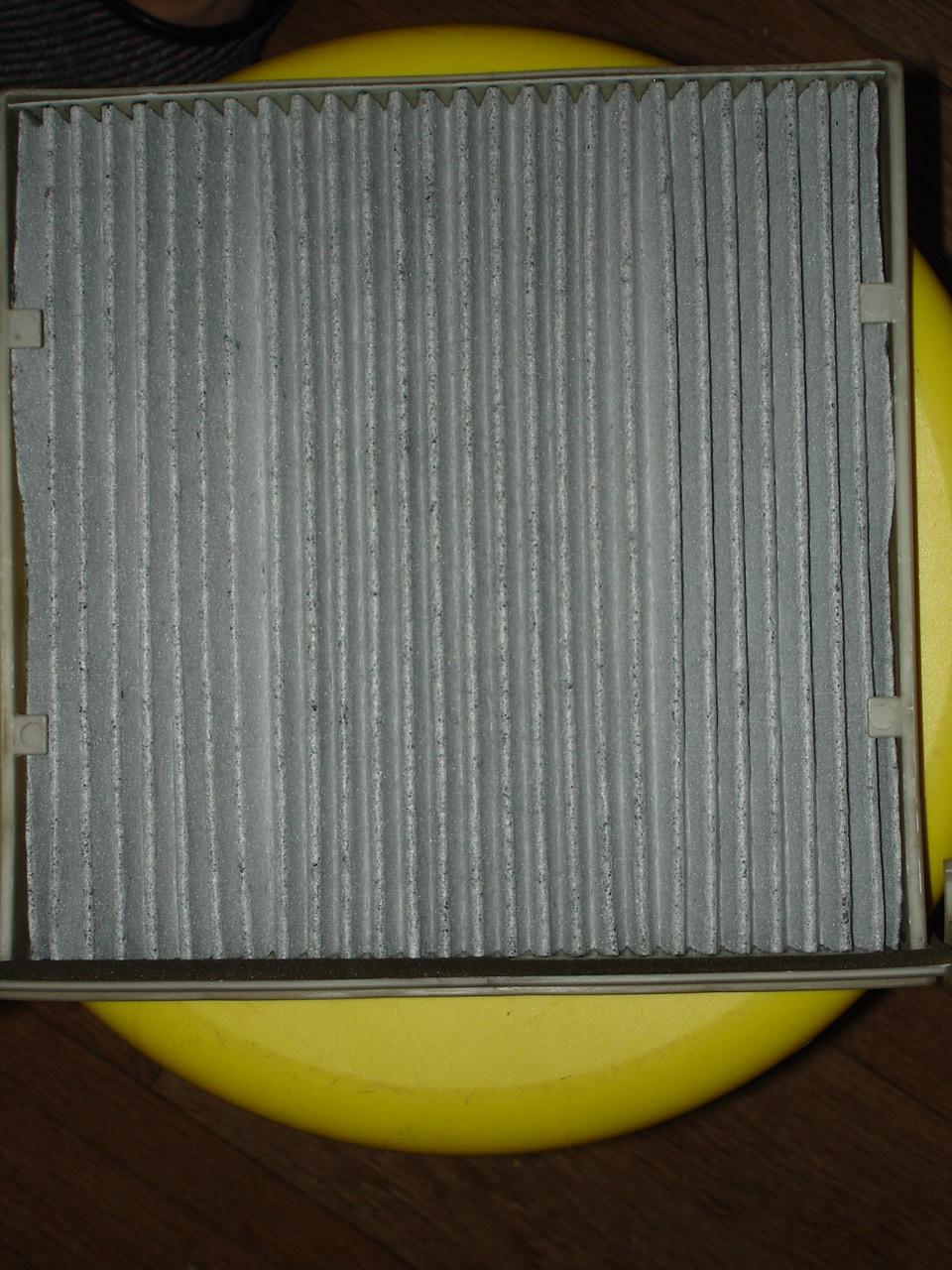

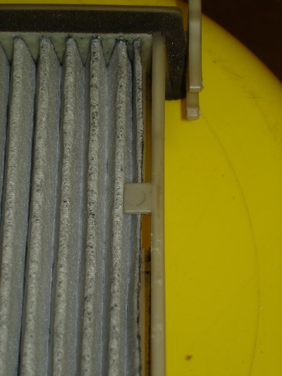

Поролона по краям нет совсем и в короб фильтр сел не слишком удачно - будет пропускать пыль.
В целом фильтр конечно не производит сногсшибательно впечатления, но материал вроде неплохой.
Если б не щели по краям, то можно было бы рекомендовать к покупке, а так будет у меня лежать до следующей зимы - зимой пыли мало.
