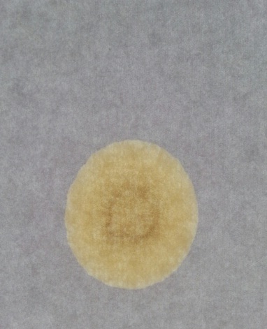

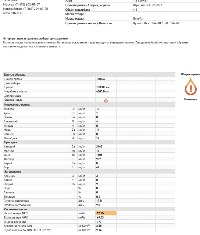

Масло - Лукойл Люкс Синтетическое 5w-40 (SN, A3/B4, 229.5)
Машина-OPEL ASTRA 1.6 105 л.с. 2007 года
Пробег-103000 км.
Режимы-80/20 (город/трасса)
Пробег на масле 6000 км.
Заправка BP -95 обычный.
Без доливок, без промывок.
До этого был Mobil 1 ESP 0w-40 отработка с OPEL ASTRA 1.6 после 7000 км [МИЦГСМ]
Все как прежде,медь растет))
А вот вязкость проседает,5-30 уже,а топлива то и не много...

Вязкость везде будет проседать,тут ей до SAE 40 не хватает 0,25 sCt - лично я бы не парился..Промыл бы ради интереса и залил бы MB 228.51 тысяч так на восемь км и посмотрел бы что будет с медью .А так нормальный анализ, кислотное расти ещё не начало, TBN порядка 4-5 - запас по моющим ещё есть..

Был у меня такой машин, больше 8лет, вспоминаю с благодарностью. Z16XEP высокая температура термостатирования выше чем у Z(А)16XER и Z(А)18XER. После 100тыс высок риск появления отложений видимых на бугелях распредвалов и в углах под заливной и без снятия клапанной. Мыть радиаторы после 10 лет обязательно по весне и мотор я бы прополоскал

В прошлом анализе меди было больше Mobil 1 ESP 0w-40 отработка с OPEL ASTRA 1.6 после 7000 км [МИЦГСМ]
Наверное радиатор какой-то омывается
в целом мне видится ухудшение
всё таки мобил на ПАО с самым современным пакетом получше будет кряколука
что в принципе и не удивительно )

На мобил щелочное к 7000 км. совсем "устало"
,и любое дальнейшее движение уже могло дать лавинный рост чего угодно -от коррозии до потери вязкости и т.д. и т.п.,а здесь -шатко валко ,но то же щелочное держится на уровне 5-6 мг КОН/г и по износу те же циферки приблизительно,а учитывая ценник -то 7-0 в пользу лука

современное - не значит что лучшееGubkin писал(а): с самым современным пакетом
Отправлено спустя 44 секунды:
интересно какойGubkin писал(а):Наверное радиатор какой-то омывается
а если даже предположить что есть какой то, омываемый маслом
