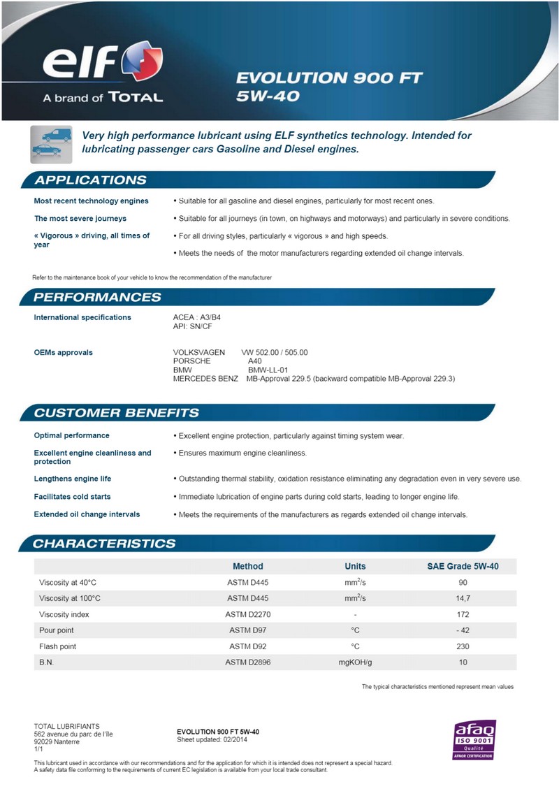

ELF Evolution 900 FT 5W-40 (SN, A3/B4, 229.5)
1л = 194887
5л = 194886

Интересно.почему FT не имеет допуска рено 0700/0710?

Возможно потому, что 710 у SXR.
Типа диверсификация.

Направлял запрос на Тотал Восток по возможности использования Elf Evolution FT 5w40 в двиге рено к4м . Ответили что не рекомендуется. А вот sxr 5w40 можно. Непонятно почему ft нельзя. У него реальный допуск мв229.5. А он дорогого стоит.
