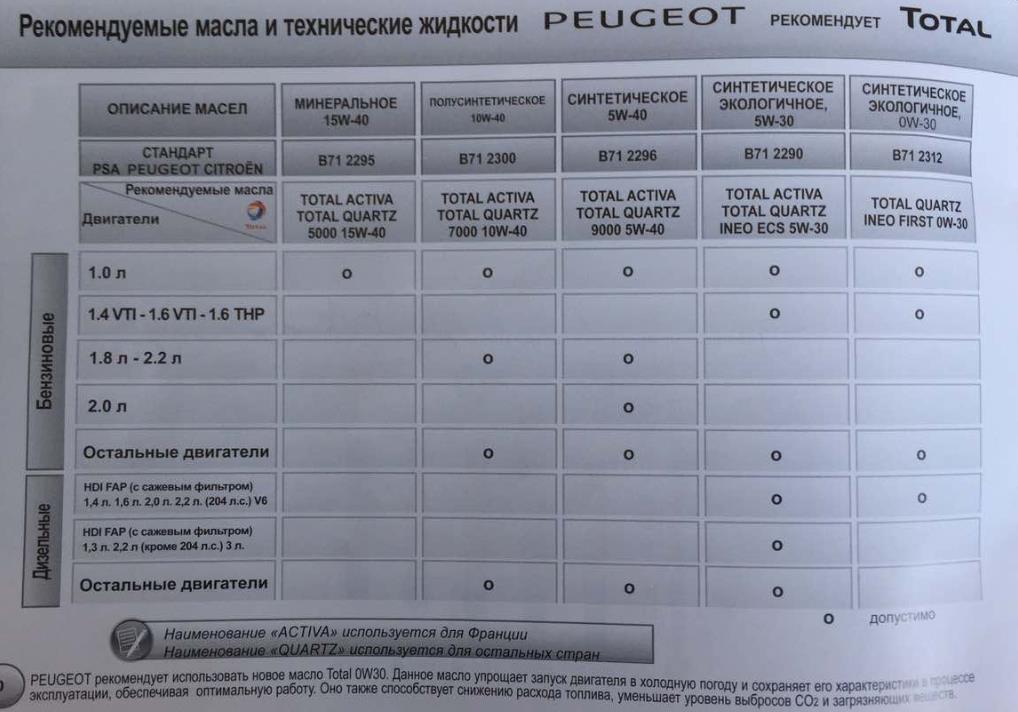

Доброго дня.
Peugeot Boxer фургон III 2.2 HDi 130л.с.
Двигатель P22DTE дизель.Пробег 60000км.
Машину брали новой. Замена масла раз в 10000км. Диллер лил Total Quartz INEO ECS.
Автомобиль эксплуатируется в Москве.
Установлен подогреватель Webasto.
Заправочная емкость со сменой фильтра - 6 литров. Дилер лил все время 6.3. Может и столько влезает.
Что посоветуете лить?
Сажевого, судя по каталогу нет. Есть EGR. EURO 4.

Прекратить использовать энергосберегающий ECS (НЕМЕДЛЕННО
),если бы был DPF то хотя бы ineo MC3 5-30/40...А так, или универсальное 9000 5-40 (2296),или шикарное для этого мотора rubia 9900 5-30

В этот мотор , несмотря на рекомендации, просится лить что то с допуском BS 2312 . Тот же Total First 0w30 вполне подойдёт . Areca F9002 C2 0w30 - с официальным одобрением PSA. Если уходим от "0"вок , что вцелом допустимо в ваших эксплуатационных условиях, то Areca F7002 5w30 имеет BS 2290, равно как и уже использованный ранее Total INEO ECS. Mobil 1 ESP 5w30 неплохой, если найти не подделку .
Если совсем бюджетно хочется, то при отсутствии сажевого, можно и 5w40 ACEA: С3 , типа Areca F6003 5w40, Total INEO MC3 5w40, Fuch Titan GT1 5w40. Должны быть дешевле немного.
