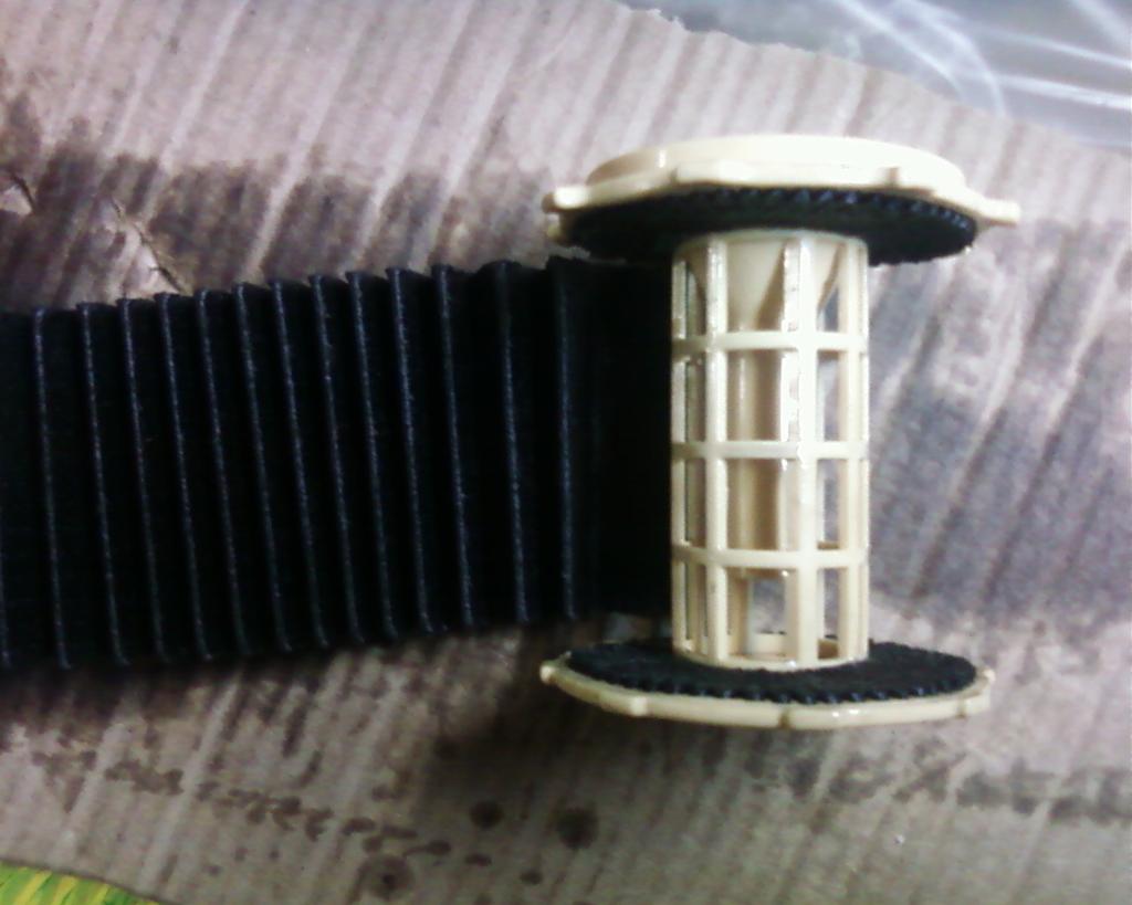

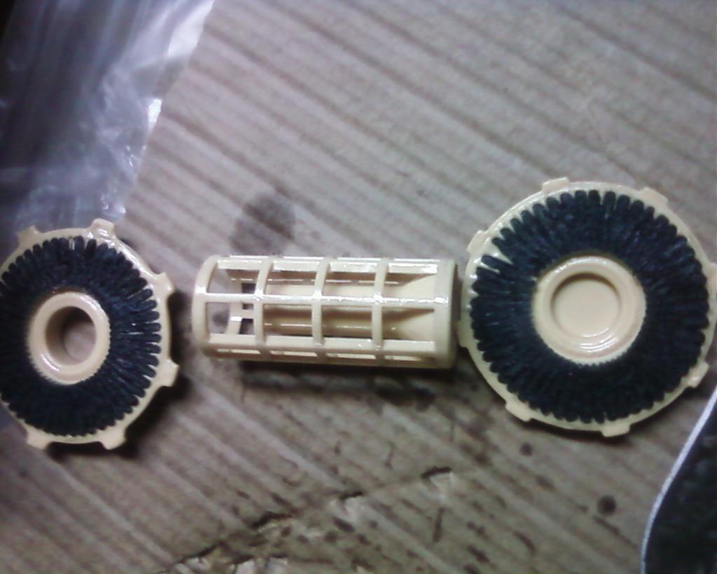

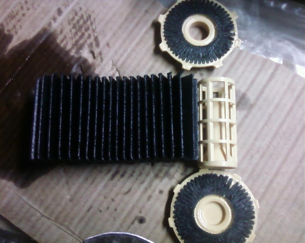

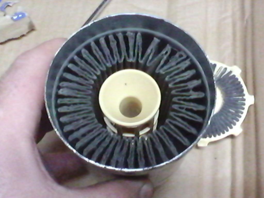

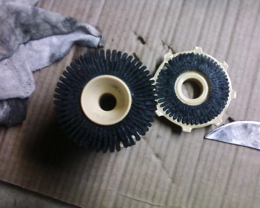

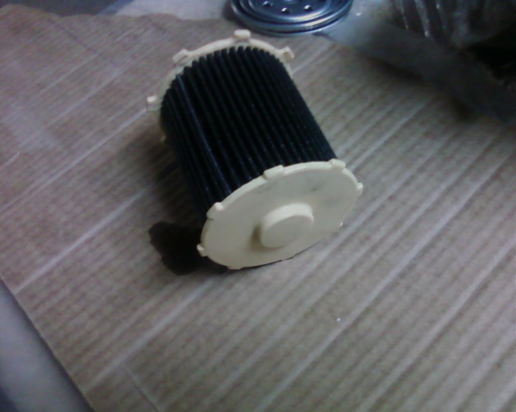

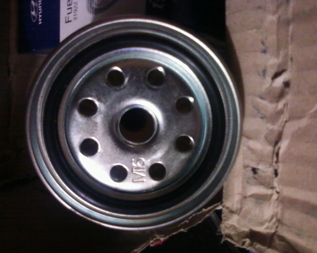

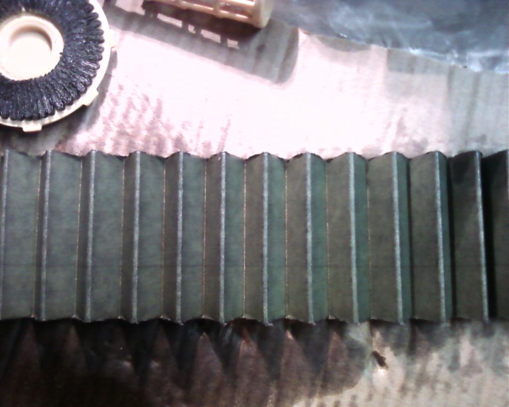

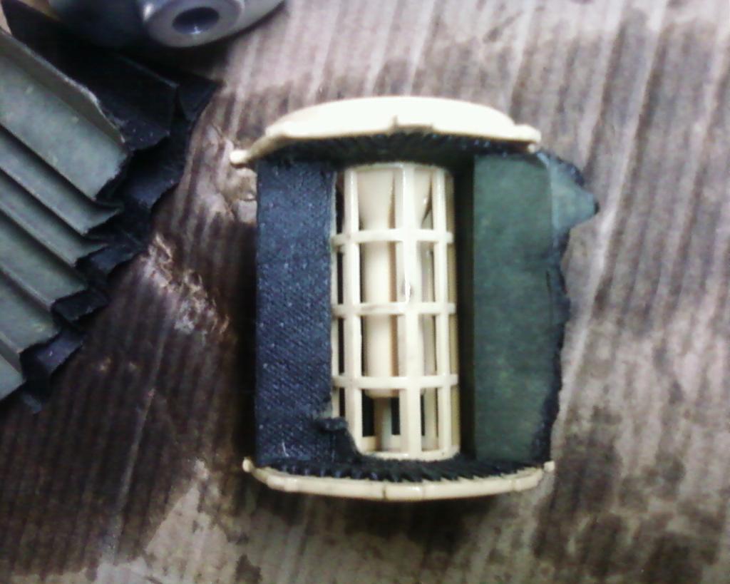

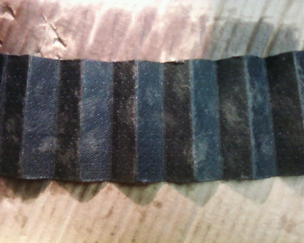

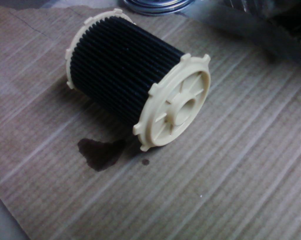

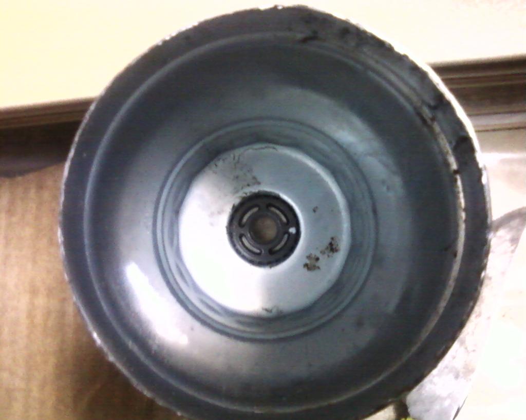

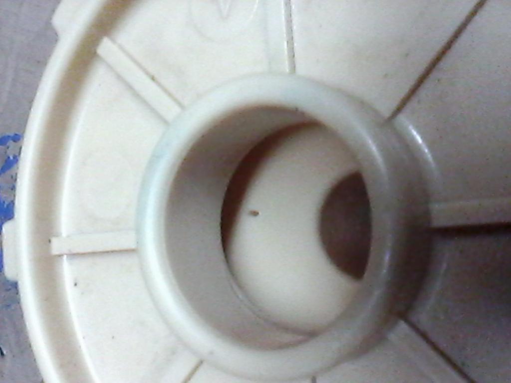

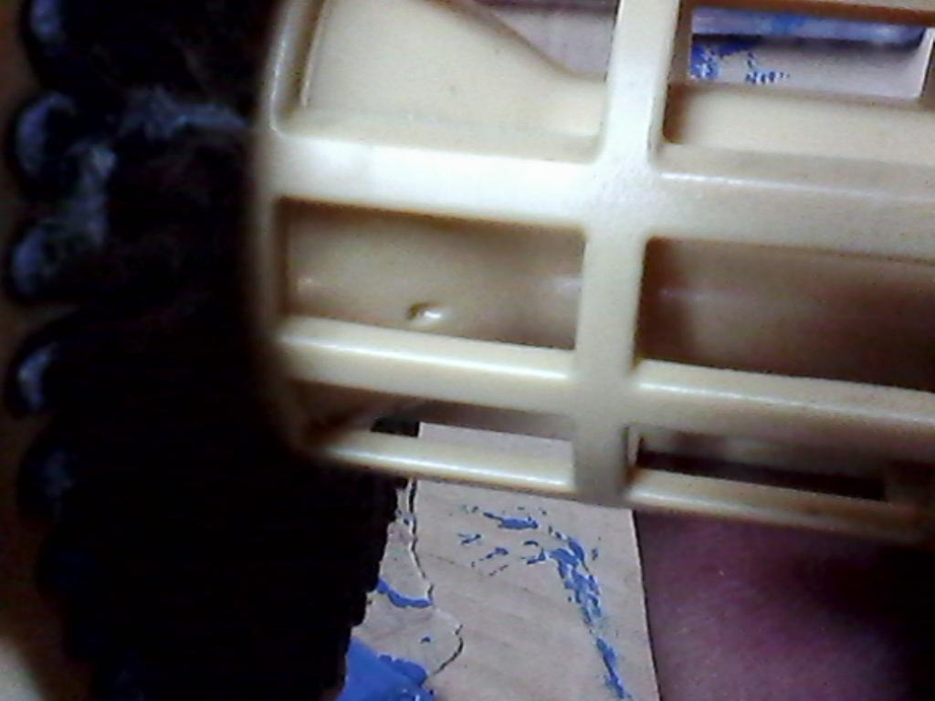

Распил топливного фильтра Hyundai/KIA 31922-4H900 оригинал.
Авто Hyundai Н-1,двигатель D4CB A2,топливная аппаратура Delphi,пробег фильтра 20 т.км.

Топливные фильтры Hyundai/KIA
aleksrus51,
Для 20 тыс.км очень грязный фильтр
Топливо иногда было не с заправок ?
aleksrus51
Сообщения: 27
Зарегистрирован: 11 фев 2017, 16:46
Авто: Hyundai H-1 13г.в.
Сообщение aleksrus51 »
Gubkin писал(а):Для 20 тыс.км очень грязный фильтр
Топливо было бочковое.Стояло пару месяцев.Отстаивалось.На фото бумага фильтра мокрая ,в соляре,поэтому кажется что бумага очень грязная.В живую по другому.Хорошо что бумага грязная ,значит фильтр работает.
Елозил ватной палочкой по обеим сторонам,с внешней стороны вата была грязная,с внутренней стороны чистота.Устанавливать фильтр кроме оригинала даже и не думаю.
